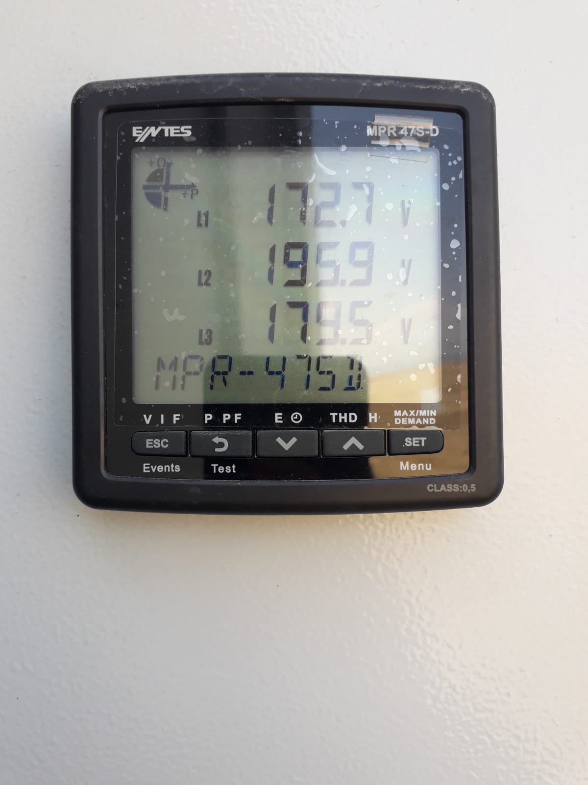

Arkadaşlar merhabalar işletme sorumlusu olduğum Güneş enerji santralinde beton Köşk’te bulunan entes marka enerji analizöründe ekranda L1=176 V
L2=196 V L3=179 V olarak görüyoruz sigortayı kontrol ettim bi sıkıntı yok analizör girişlerinden giriş voltajlarını ölçtüm f-n 230 V ve f-f arası ise 400 volt olarak gördüm asıl sormak istediğim firma ile görüştüm bi hata olabileceğini ve analizörün sökülüp kontrol etmek istediler analizör nasıl sökülür bilmiyorum akım uçlarını toprakla diyorlar gerilim uçlarınada sıra klemens bağla diyorlar tam olarak ne yapmam gerektiğine yardımcı olabilecek birisi varmı şimdiden teşekkürler
Öncelikle hangi kablonun nerden söküldüğünü unutmamak için fotoğrafinı çekip anlaşılır şekilde işaretleyin. Daha sonra k1-l1 k2-l2 k3-l3 kablolarını kendi aralarında kısadeve edin. V1 V2 V3 kablolarının uçlarını bantlayın. Analizörün enerjisini kesip (faz-nötr) o kabloları da bantlayın.

Burada çok güzel anlatılmış eğer K1-L1,K2L2,K3-L3 bu uçları kendi arasında kısa devre etmezseniz akım trafosunun bu uçlarında 10 bin volt a kadar elektrik oluşabilir ve bu uçlar boşta kalırsa akım trafoları yangın da çıkarabilir.L1-L2-L3 faz uçlarına klemens veya bant koyabilirsiniz ama bu işlemleri enerji yokken yapmanız her zaman daha güvenlidir

Cüneyt bey sigortası yoktu ilginç olan durum ise
    100 KB · Görüntüleme: 22
Gerilim trafosu dönüştürme oranınının doğru ayarlandığına emin misiniz?
