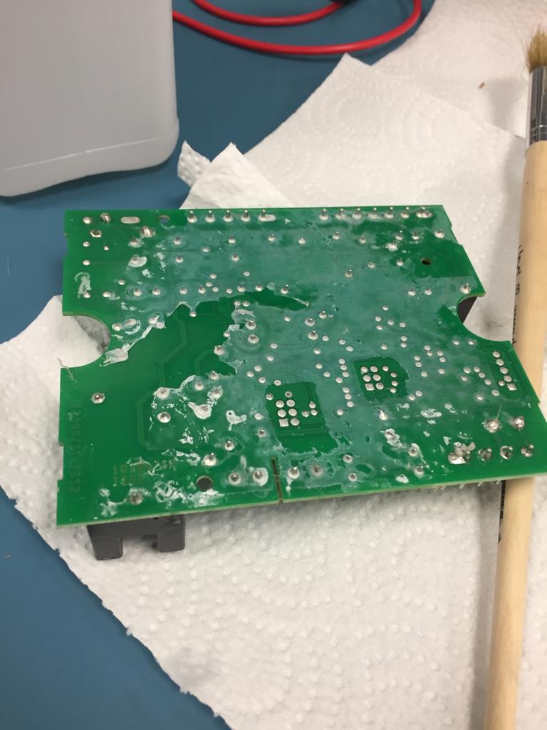

merhaba arkadaşlar,
elektronik kartları veya güç kaynakları gibi ürünleri sudan nasıl koruyabiliriz?
internette koruyucu sıvılar var ama bunların güvenirliği nedir, kullanan, bilgisi olan varsa yardımcı olabilir mi?
koruma standartın IP 65ten yukarı değilse kartı verniklemek yeterli olur
Hangi sudan?
Üzerine yağmur mu yağacak yoksa
havuzda vs. suyun içinde mi çalışacak,
sadece ortamdaki nemden veya yoğuşmadan mı etkilenmeyecek...

Epoksi reçineye gömebilirsin %100 su geçirmez olur

yağmur suyundan korumak için
hatta su pislenerek de gelebilir.
epoksi döküldükten sonra olduki arıza oluştu karta müdahale etmek istedik epoksiyi nasıl sökebilriz?
kaç saattir ugraştım etil alkol, tiner, kimyasal temizleyiciler,ultrosinik temizleyici ama hiç biri temizlemeye yetmedi
daha önce boya söktürücü kullanmadıgım için karta zarar verip vermeyecigi hakkında bilmiyorum sonuçta emanet bir kart ama kullanıdıgım kimyasal cok kuvvetli bir kimyasal pano temizligi yaparken kullandıgımızda boyaya zarar verebiliyor
bişi olmaz ben çok söktüm, unutma ben tamirciyim
