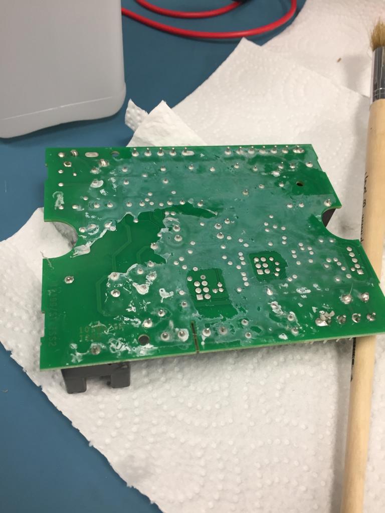

Kart üzerindeki izalasyonu (reçine,epoksi) nasıl sökebilirim?

Arkadaşlar merhaba
Anakart tamirine meraklı biriyim. Bir arkadaşım bu kartı getirdi arızalı oldugu için testleri yaparken üzerindeki izalasyon(ne oldugunuda tam bilmiyorum ) oldugu için ölçümleri yapamadım. Etil alkol, tiner , kimyasal temizleyicilerle denedim fırçaladım ama çıkartamadım. En son sinirlenip ultrasonik temizleyici ile 40dk temizledim yine çıkartamadım Bunu için ne yapmam gerekli?
Bu nasıl bir malzeme kart üzerinde bir tabaka mı oluşturmuş?
Kimyasallarla erimediyse gerçekten iş zor.
Tiner denedim demişsiniz sentetik tiner mi selülozik tinermi kullandınız?
Selülozik tinerin gücü diğerine göre daha fazla.

@Mustafa KABADAYI kardeşim o kadar değişik malzemelerle karşılaştım ki anlatamam. tamamen suyun içinde çalışsın diye silikon benzeri olanı var ( bu arada kısa devre durumunda yangın tehlikesi için içinde kimyasal toz da var) özellikle çamaşır makinesi kartlarında vernik silikon karışımı bir şey, havuz süpürgelerinde derz dolgu gibi değişik bir izolasyon malzemesi, kiminde ise motor sargıcılarının kullandığı vernik gibi bir şey, değişik bir çeşit tamamen dökme silikon (diyorum adını bilmiyorum) kimin de ise polyester tarzı sert bir şey. bunca değişik malzemeyi sökmek her zaman aynı çözeltiyle olmuyor, bu arada bir elektronikçi temizlik için asla sentetik tiner kullanılmaz. daima selülozik tiner ve bazı yerlerde de aseton kullanır. kirli ve yıkanması gereken malzemede karosen dediğimiz gazyağı kullanır. son dönemlerde hiç bir kart tamir edilebilecek şekilde tasarlanmıyor. biz ne yapıyoruz olmazı olduruyoruz bir şekilde söküp bazen kaba kuvvetle, bazen de sökücüleri deneyerek bunları söküyoruz. yukarıda gördüğümüz bir çeşit kalın vernik, izolasyon için yapılmış, kalın ve kaba. en kolayı boya söktürücü sıkıntısız çözüm. tamir işleminden sonra tekrar verniklenmeli. şu malzeme şunun için bu malzeme bunu için demek hatalı olur. kartın kullanım yerine göre hangi malzemeler kullanılıyor bilmeli ona göre çözüm üretilmeli.
70 ısı olmadı max 90 derece arası bir ısı ile fırınla birde bunu dene. Tabi ısı ayarlı fırın lazım.

bu yazıda nasıl bileşenlerin kullanıldığı ve nasıl uygulandığı anlatılıyor bilgi sahibi olman için. hiç bir üretici yaptı işin özünü sana anlatmaz ve taktığın o ısı olayı varya bir hocamın dediği gibi " karlı yüksek dağlar serin olur üşünür, bu kartı tasarlayan mühendisler o ısı işini senin yerine düşünür."
işimizle alakasız ve değişik bilgi ve tecrübe edineceğimiz bir kaç iş yeri ziyaretleri yapmanı tavsiye ederim.
sanayi sitesine git
1- mobilyacıların vernikleme ve cilalama yöntemlerine bak
2- polyestercilere git nasıl dolgu yapıyorlar kalıba filan epoksi reçineyi nasıl işliyorlar bak
3-rot balans tamircilerine git balata spreyi nasıl kullanılıyor ne işe yarıyor
4- oto boyacılarına git nasıl boya yapıyor nasıl söküm ve temizlik yapıyor nasıl cila çekiyor
5-sıvı izolasyonu yapan yerlere git hagi malzemeleri kullanıyorlar nasıl söküp temizlik yapıyorlar gör
bu iş yerlerinin elektronikle hiç bir bağlantısı yok ama biz elektronik kart tamircilerinin bazı bileşenlerden nasıl kurtulmamız gerektiğini öğrenebileceğimiz yerler

evet selülozik tiner kullandım
