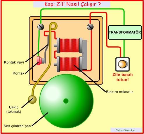

Merhaba elektro mıknatıs prizdeki faz elektriklemi çalışır yani nötr olmadan
Soruyu anlamadim ama fazdan noture akan akimin bobinlerde yaptigi elekromagnetizma ku vetinden faydalanilir
Resimleri inceleyiniz...
    32.4 KB · Görüntüleme: 48
    2.2 KB · Görüntüleme: 46
Notr olmadan calismaz.soruyu dogru anlaiysam
