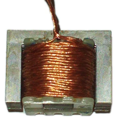

250x400mm ölçüde bir plakaya sahip, 25-30 adet 55 gr ağırlığındaki mamülleri taşımamıza yardımcı olacak bir elektro mıknatıs ihtiyacımız var. Yapımı hakkında yardımcı olabilecek birileri var mıdır?
Meraklı iseniz yapabilirsiniz, 4Wat trafo sacı kullanabilirsiniz (E40 veya E41)
Trafonun sadece E saçları kullanılacak
Yapmak isterseniz detayları gönderirim.
Hazır satın almak isterseniz AliExpress ten alabilirsiniz (çifti 250TL)
yapmamıştım üstat. değerli bilgi için teşekkür ederim.
Kendimiz yapmak durumundayız. Detay rica edebilir miyim lütfen. :)
Bu işi rahat yapabilmeniz için ölçü aleti ve voltajı ayarlanabilir güç kaynağı (0-24V 2A) olmasında fayda var.
4-6W aralığında bir trafo lazım, onu sökeceksiniz bu yüzden bozuk trafo da olur. (Sadece E sacları ve karkası gerekir),
Ayrıca 0.3-0.4mm emaye tel gerekecek.
Önce bu siteyi ziyaaret edin, size fikir verecektir.
https://www.instructables.com/Strong-Electromagnet-From-An-Old-Transformer/
