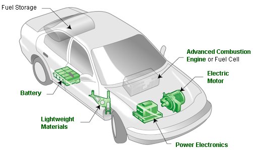

Şekil 2: Elektrikli Araç Bileşenleri
Bir elektrikli araçın çalışması için bir elektrik motoru tarafından tahrike ihtiyaç duymaktadır. Bu motor da elektronik kontrol modülü sayesinde kontrol edilebilmektedir. Kontrolörün yaptığı iş aracın gaz pedalına veya daha gelişkin modellerde gaz tuşuna basıldığında uygulanan sinyali alır. Bu sinyale uygun olarak da tekerleklere iletilmesi gereken torku hesaplar bunun sonucunda gerekli olan enerjiyi aküden çekerek motora oradan da tekerleklere iletir. Tahrik sisteminde alternatif akım (AC) ve doğru akım (DC) olarak iki tür mevcuttur. Geçmişte değişken devirli uygulamalarda DC motorlar kullanılmasına karşılık günümüzde teknolojinin gelişmesi ile beraber AC motorlar artık daha yaygın kullanılmaktadır. DC motorları kontrol etmek daha kolay ve ucuzdur. Ancak gerek ağırlıkları gerekse büyüklüklerine bakılacak olursa AC motorlara göre dezavantajlıdır. Verimlilik açısından da DC motorlar bir adım geridedir. AC motorlar ve denetleyicileri daha yaygın ve geniş ürün yelpazesine sahiptir. Buna karşılık getirdiği karmaşık elektronik sistemler nedeni ile DC motorlara göre daha pahalıdır.

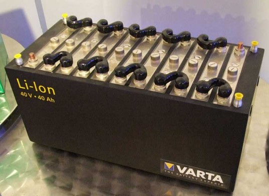

Şekil 3: Li-Ion Bir Elektrikli Araç Aküsü
Her bateri pozitif ve negatif olmak üzere iki terminalden oluşur. Bateri içinde bulunan elektrolit ise sıvı, jel veya katı maddelerden oluşabilir. Geçmişte kurşun-asit, nikel-kadminyum gibi sıvı maddelerden yapılan elektrolit günümüzde lityum-iyon, lityum polimer gibi katı veya jelimsi maddelere yerini bırakmıştır. Basit olarak akünün açılmasını özetleyecek olursak; akü içerisinde bulunan elektrokimyasal hücreler elektriki açıdan belirli bir potansiyel fark oluşturur. Bu potansiyel fark sayesinde pozitif (anot) ve negatif (katot) kutuplar meydana gelir. Bu kutuplara bir motor bağlandığını düşündüğümüzde devre tamamlanmış olur. Bunun sonucunda pilden motoro doğru bir akım akmaya başlar. Bu akım motoru tahrik ederek tork oluşturmasını sağlar.
