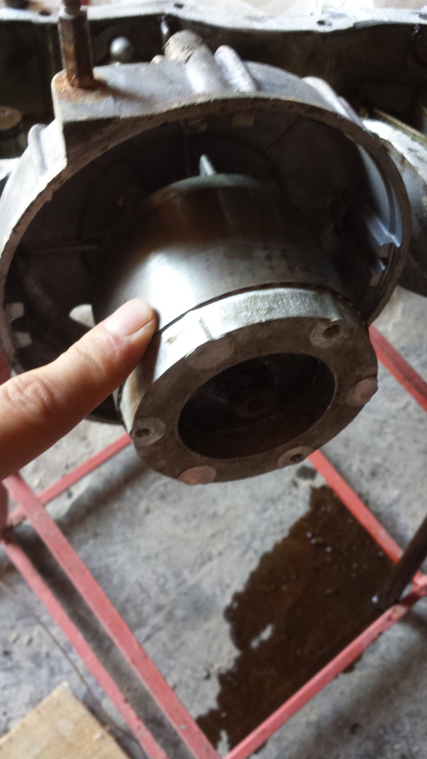

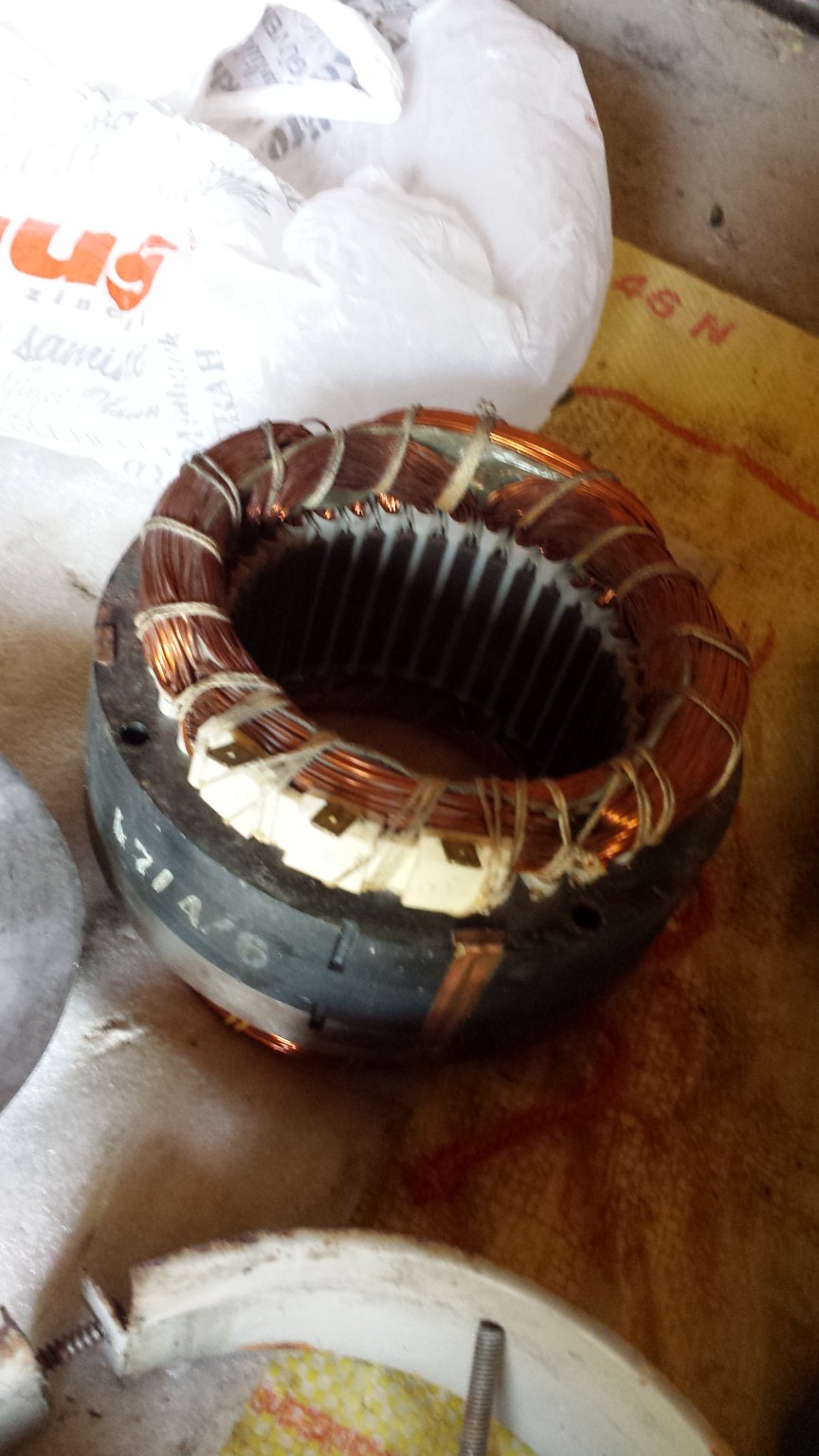

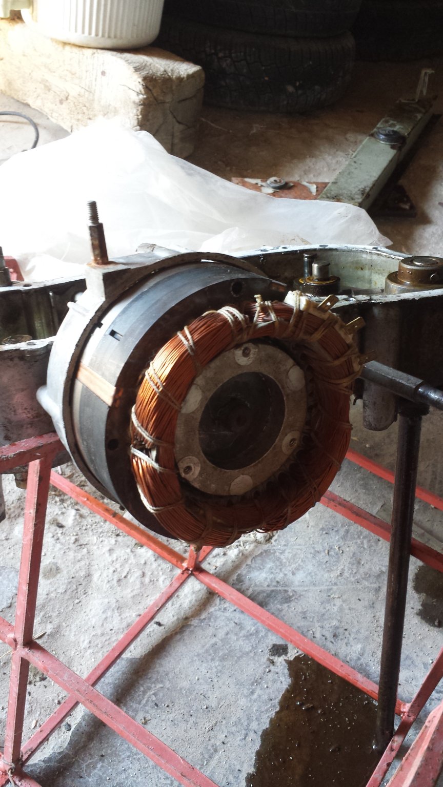

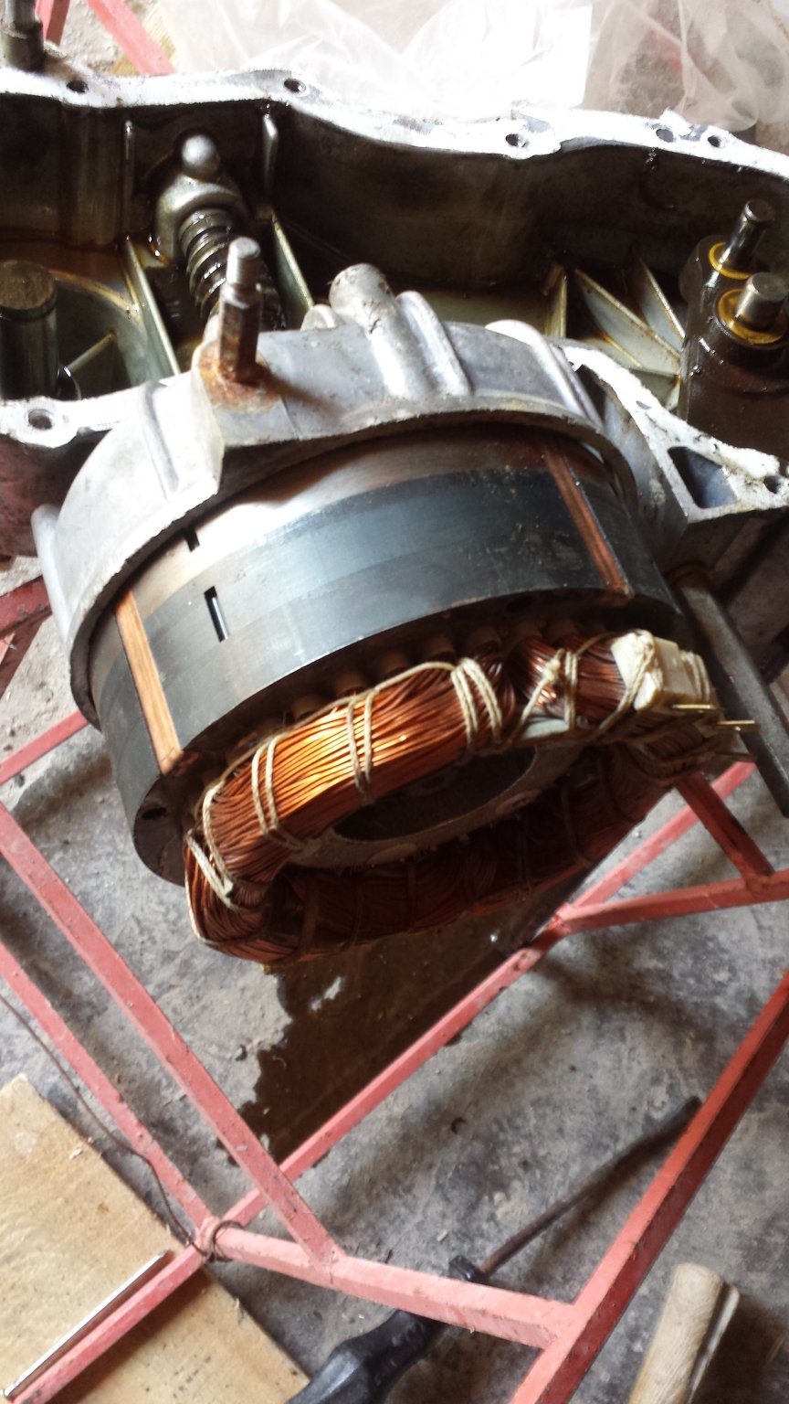

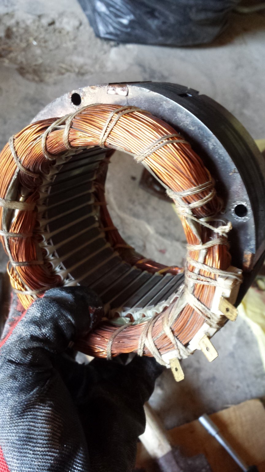

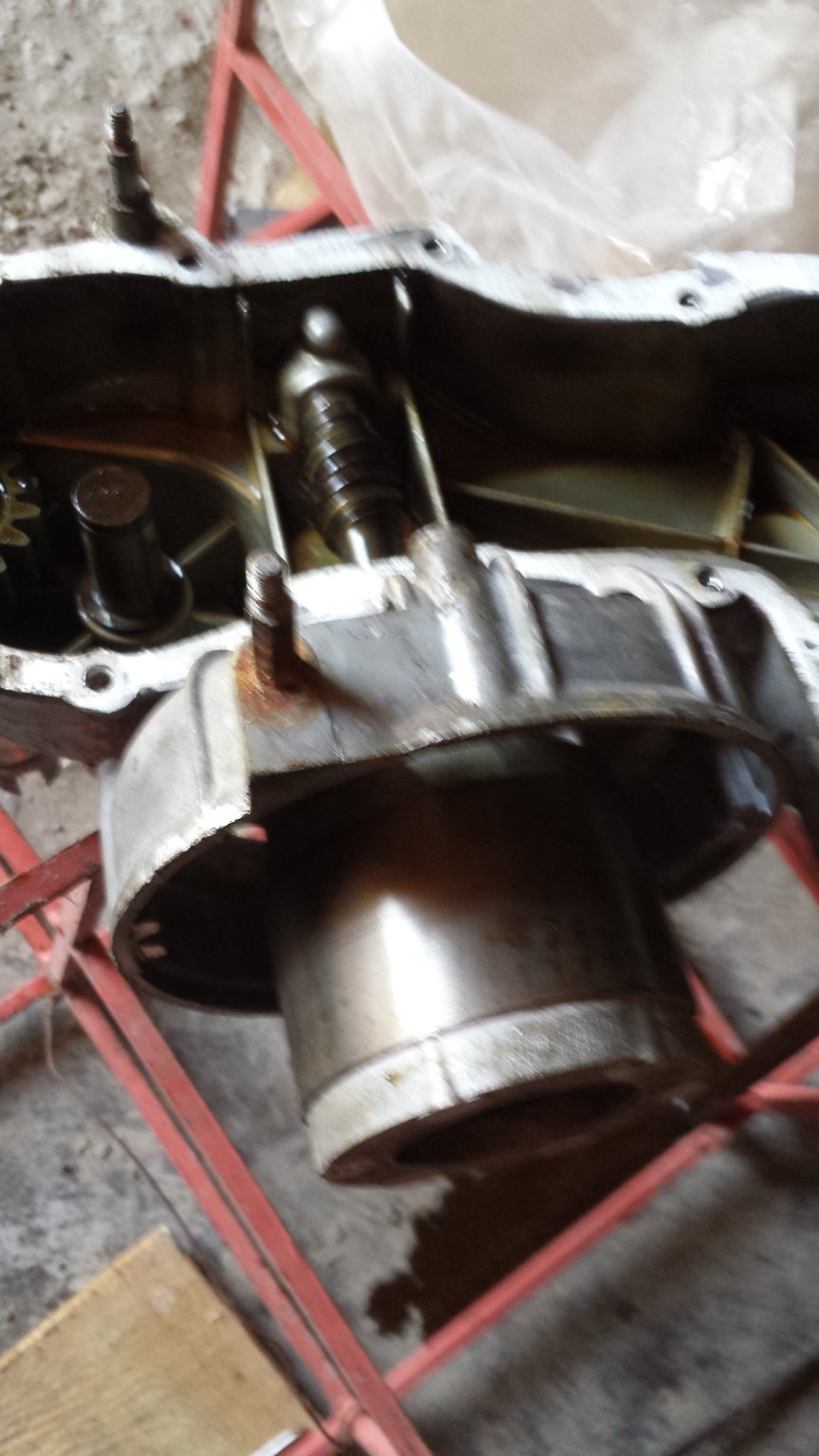

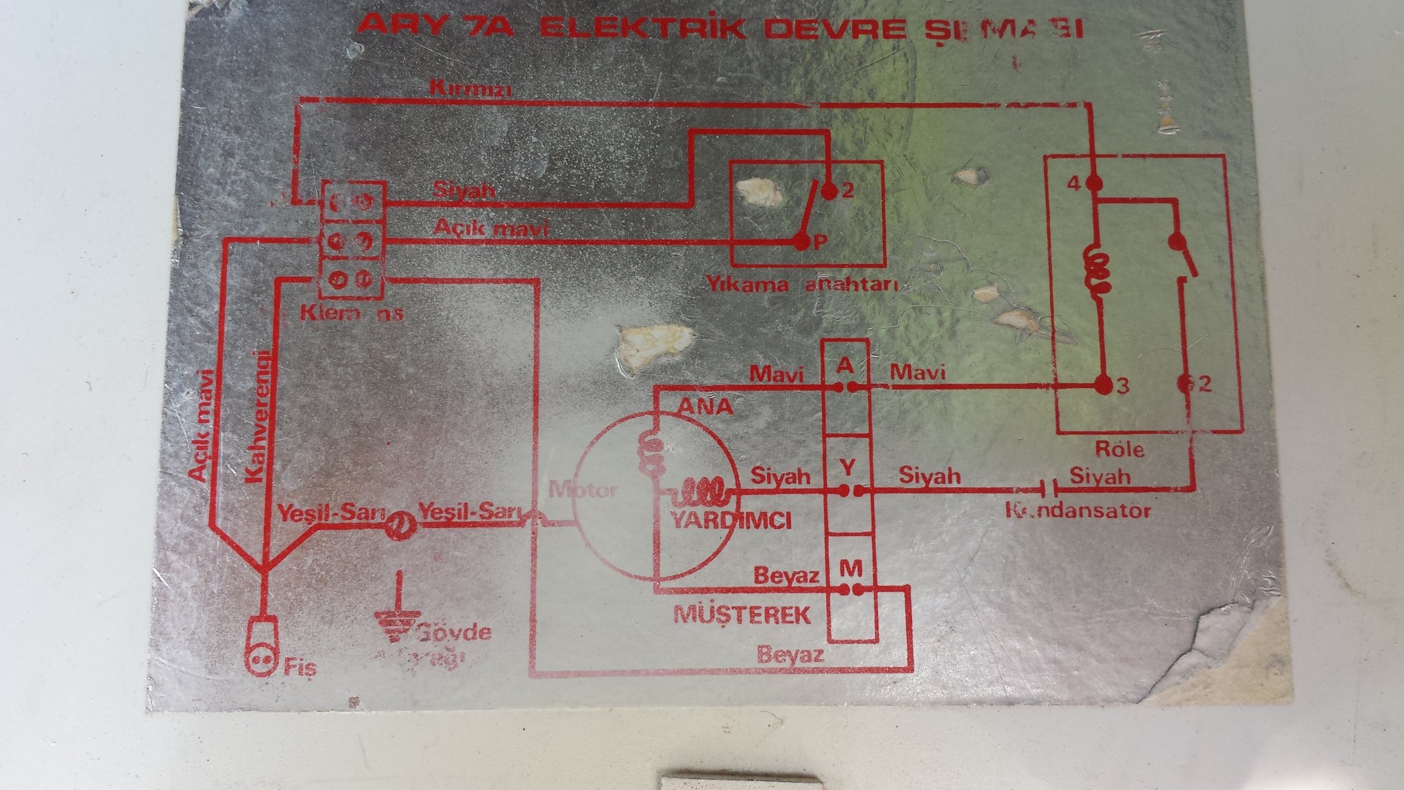

Arkadaşlar merhaba, evde arçelik marka eski bir şanzımanlı merdaneli çamaşır makinesi vardı. şanzıman ve motoru söktüm başka bir işte kullanıcam fakat dönüş yönü benim kullanacağım iş için ters. Yön değiştirmek istiyorum. 3 çıkış var motorun üzerinde mavi kabloyla beyaz kablonun yerini değiştirdiğimde yön değişti.Fakat biraz araştırdığımda yardımcı sargı ana sargı bir sürü şeyler vardı konularda ben de yanlış bişey yapmayayım diye motoru söküp fotoğraflarını çektim aşağı yükledim. Motora bakıp bilgi verir misiniz? kablo girişlerinin yerini değiştirerek dönüş yönünü değiştirmem doğru mu ? Motora bir zararı olur mu ? Bilgilendirirseniz çok sevinirim,saygılar.

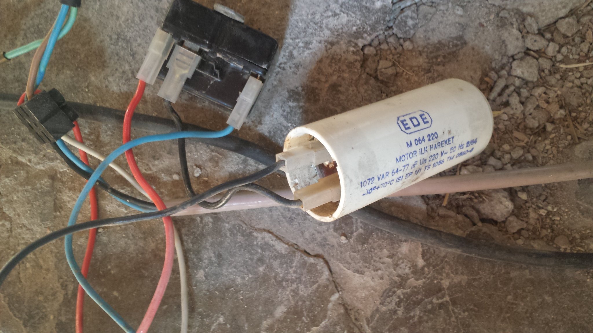

ayrıca motor ilk kalkışta gücü cevirmeye yetmiyor el ile hafif çevirerek ilk hareketi veriyorum ve motor gayet rahat çevirip çalışıyor.yalnız biraz ısınıyor ve fişin uçlarını da baya ısıtmıştı.kablo eski kendi kablosu kablo kesitini kalınlaştırmayı düşünüyorum faydası olur mu ?
bahsettiğini problem kondansatörün işlevini yitirmiş olmasından kaynaklanmaktadır.
Değiştirmenizle düzelecektir. Yardımcı sargı uçlarını değiştiridğinizde motorun yönü de değişecektir.

Hocam kondansator normal baglantida bosta calisiyor. Benim cevirttigim alet biraz agir geldiginden gücü yetmiyor sanırım,el ile ilk hareketi verince calismaya devam ediyor motor. Ayrica dönüş yönü için detayli bir soru sordum fotograflari koydum, zaten mavi kabloyla beyaz kablonun yerini degistirdigimde motor yön degistiriyor. Ben de diyorum ki böyle calisirsa sıkıntı olur mu çünkü diger konularda cok degisik seyler geciyor sargilardan 4 kablo getirenler falan.bu motorda da sargilarla ugrasmak gerekiyor mu yoksa direk yaptigim gibi kablo yerlerini degistirip calistirmaya devam edeyim mi?teşekkürler
Mevcut bağlantı ile devir yönünü değiştiremezsiniz. Sargıdan gelen uçlarla oynanması gerekiyor. Eğer tüm sargı uçları (yardımcı ve ana sargının 4 ucuda) bağlantı noktasına kadar (soketli kısıma kadar) taşınmışsa dikkatli bir çalışmayla yapılabilir. Bilen birine götürün bence...
Degistiremezsiniz derken iki kablonun yerini degistirince diger yone calisiyor hocam
Yardımcı sargılı ise mümkün.
ancak değiştirilen kablolar faz nötr değil muhtemelen yardımcı sargı uçlarıdır.
Elbette yardımcı sargı uçlarının yön değiştirmesi ile mümkün ama o şekilde değil. Bunun yapılabilmesi için sargı içinden 4 tane kablo çıkıyor olması lazım.
Bir ohmmetre vasıtasıyla;
Müşterek(beyaz) uç ile, yardımcı sargının(siyah) ucu arasındaki direnci okuyun...R1
Müşterek(beyaz) uç ile, ana sargının(mavi) ucu arasındaki direnci okuyun...R2
R1 ve R2 direnci eşit ise, bu motor her iki yöne de döndürülebilir. Kondansatör yardımcı sargıya seri bağlı iken sağa dönüyor ise, kondansatör ana sargıya seri bağlı iken sola dönecektir.
1 fazlı motorların kalkışı için kondansatör şarttır. Kalkışı motor milini elle döndürerek de yaptırırsın ama akıl karı iş değildir.
Eğer motor boştayken normal çalışyorsa ileri ve geri de dönüyorsa sizin bağladığınız yük motor için çok fazla büyük bu şekilde çalışmaya devam ederse motor yanar eğer motor etiketlerine uygun amperde koruyucularınız(termik şalter ve sigorta gibi)yoksa motorunuz yanacağı gibi yangında çıkarabilir!
