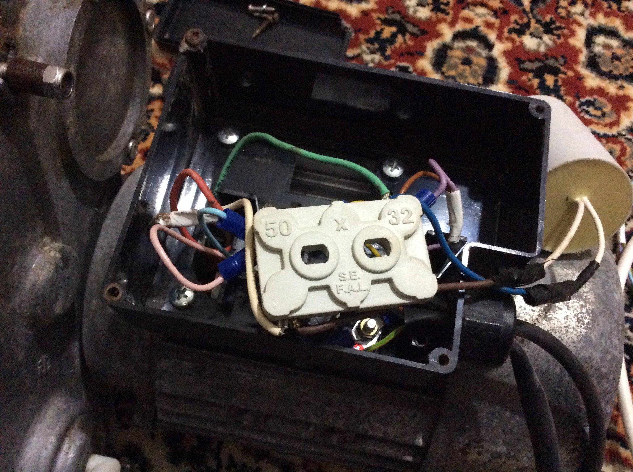

A daki yeşil kablo ile F deki kırmızı kabloyu yer değiştirmiştim
bu işlemi yapmanız, kondansatörü ana sargıya seri bağlamanız anlamına geliyor. Bu ise, yardımcı sargıdan aşırı akım geçmesi ve motorun yeteri derecede döndürme momenti oluşturamaması ile sonuçlanacak ve haliyle dumanlar tütecektir.

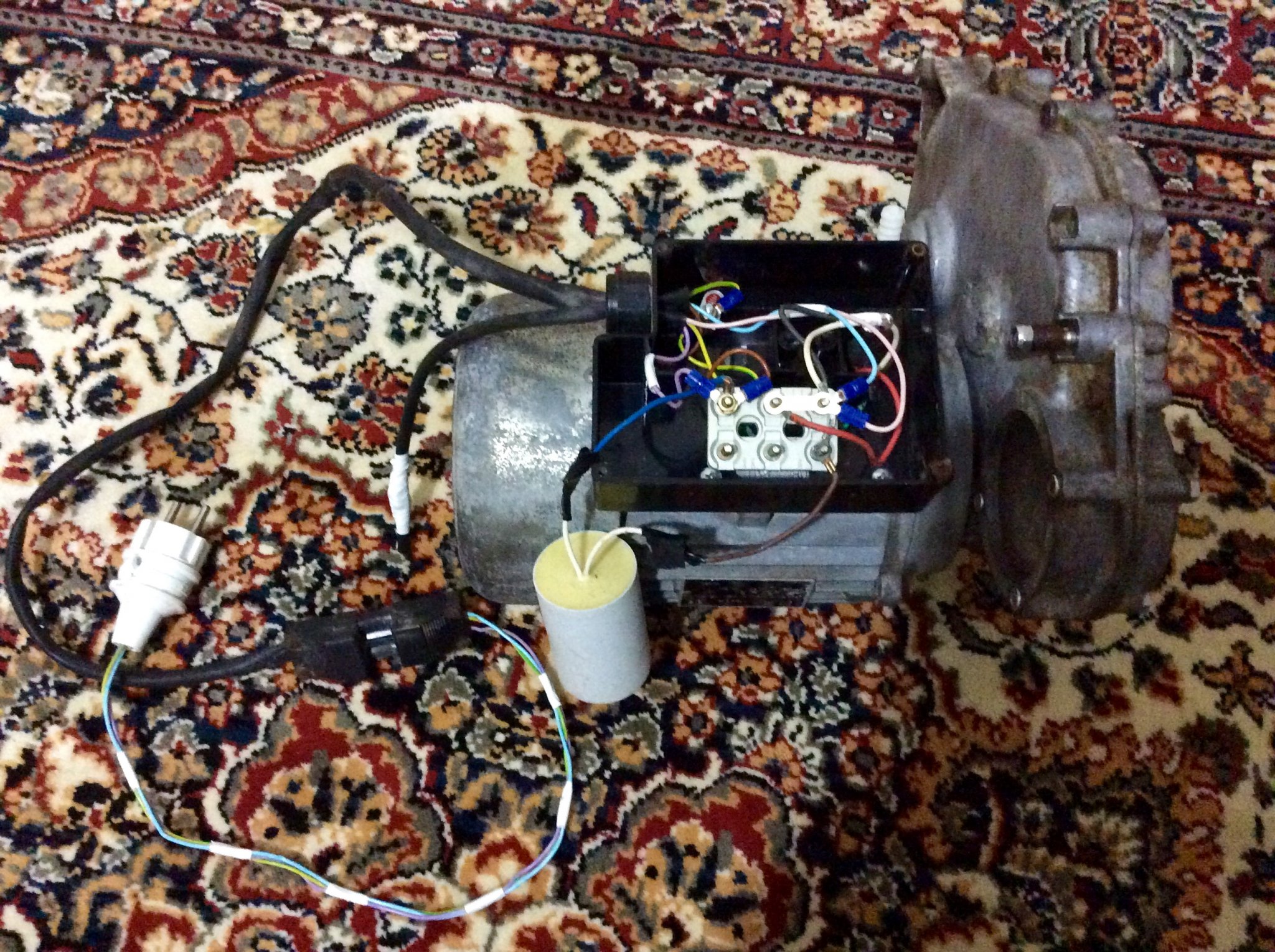

3- aşağıda motorun resmini verdim. Resimde de görüldüğü üzere Bu motora iki kablo girişi var. İki girişte de faz - nötr - topraklama kabloları mevcut . İki fişi de pirize takınca motor aynı yönde dönüş yapıyor. Acaba neden iki kablo girişi yapmış olabilirler.? Ben biri fazlalık diye ucunu elektrik bandı ile sardım.
Ayrıca benim çizimde A B C D E F diye verdiğim bağlantı klemensinin alt kısmında 32 ve 50 değerli rakamların bir özelliği var mıdır ? A " noktasının altında 32, C " noktasının alt kısmında 50 rakamları var. Resmini verdim.
50x32 klemensin boyutu(5 cm'ye 3,2 cm ölçülerinde)
Tahminim bu motorun yanında 2.bir motora(yada cihaza) enerji almak için o kablo kullanılmış. Dolayısıyla fazlalık. Söküp atsan olur birini.

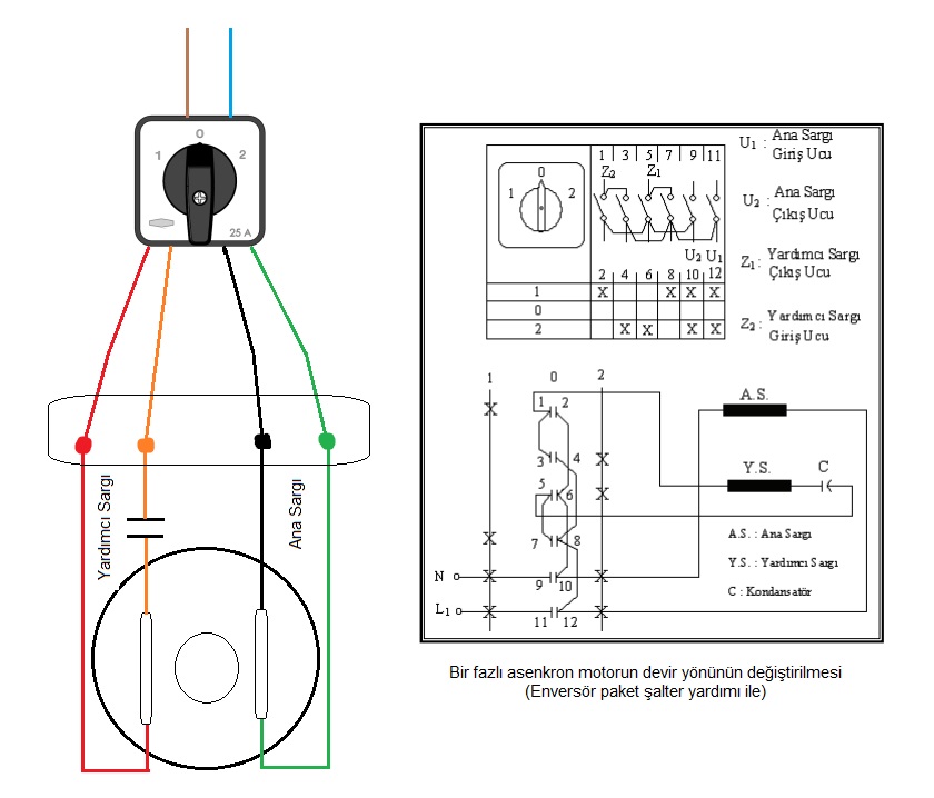

2- Böyle bir motoru artık bu durumda bir düğme (anahtar) yardımı ile hem sağa ve hem de sola döndürmek mümkün müdür acaba. Durdur sağa dönüş - durdur sola dönüş şeklinde.
Yardımcı olmuşken tam olsun. Bağlantı şekli renklere göre aşağıdaki gibi.
