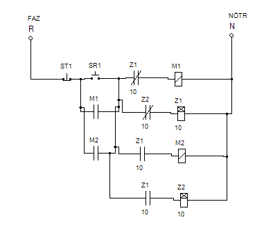

Starta basıldığında 1.motor hemen çalışacak.10 sn sonra 1.motor duracak 2.motor çalışacak sistem stopa basılıncaya kadar devam edicek (yani motorlar 10 sn çalışıp duracaklar) NOT: profilimde bu soruyu bir kaç kez resim paylaşarak sordum ama cevap alamadım yardım edebilecek varsa sevinirim.

S.a kardeşim resimdeki eksik 2ci bi zaman rölesi ihtiyacın var yada zaman rölesinin çift kontrollu olanı olması lazım yada star ı mandal buton kullanmalısın ozamanda stop a ihtiyacın olmaz resim ekliyorum orda yaptım kendim çift zaman röleli hadi kolay gelsin.
