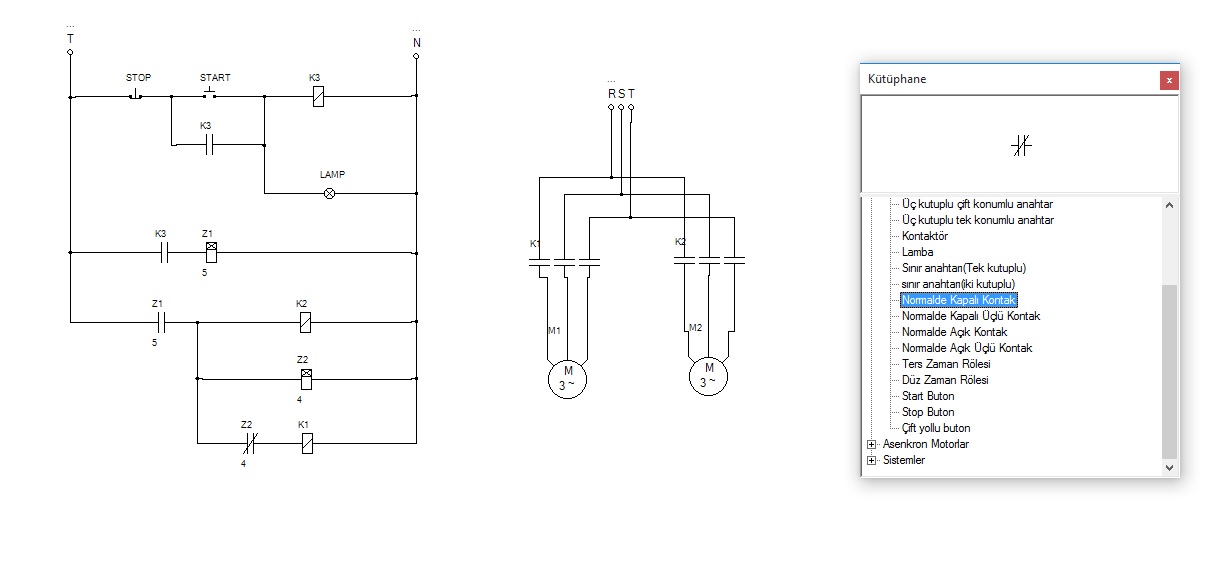

2 adet 3 fazlı asenkron bulunan devrede
Start butonuna basıldıktan 5 saniye sonra iki motor aynı anda çalışmaya başlayacaktır.
1. motor çalışmaya başladıktan 4 saniye sonra duracaktır.
2. motor stop butonuna basılana kadar çalışmaya devam edecektir.
Motorlar çalıştığı sürece kırmızı uyarı lambası yanmalıdır.
Yardım edebilirseniz çok sevinirim.
