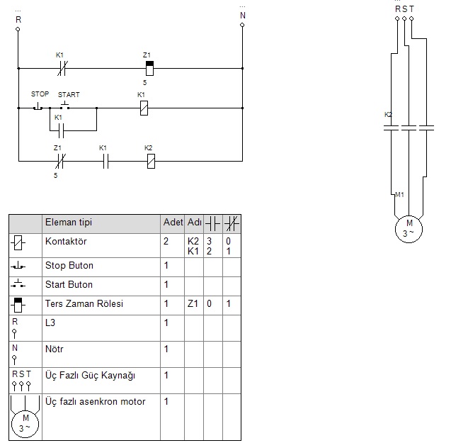

Hocalarım EKTS den ters zaman rölesiyle 1 tane 3 fazlı motor çalıştırmam lazım yardımcı olursanız sevinirim
start butonuna bastıktan 5 saniye sonra motor çalışcak ve ben stop butonuna basana kadar çalışmaya devam edecek,
!!( ters Zaman Rölesi ile)!!

siz bir başlayın sonra burda paylaşın şurda takıldım burda takıldım dersen yardımcı oluruz ama öyle armut piş ağzıma düş olmaz

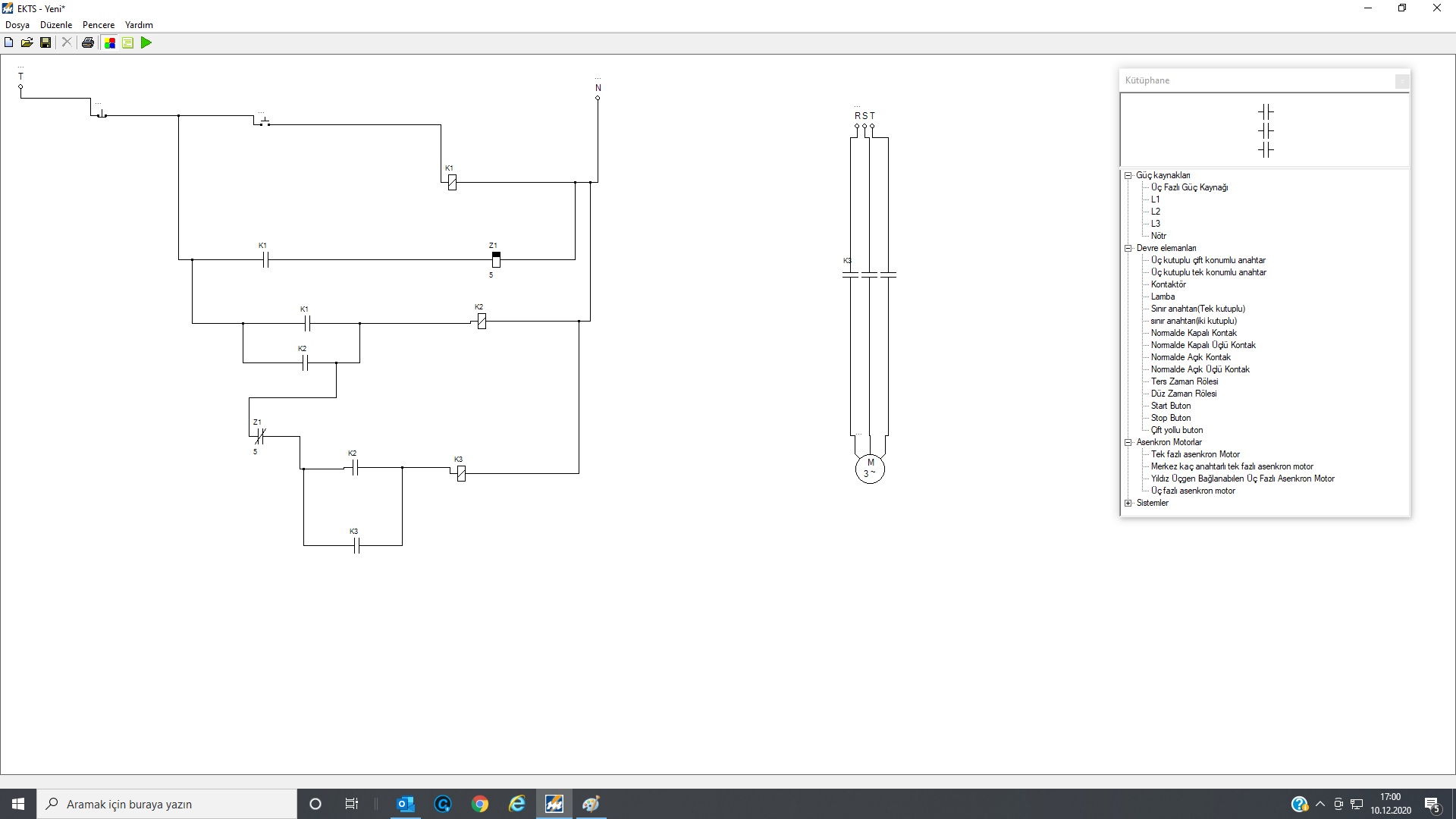

buraya kadar tamam ama ters zaman rölesini nereye bağlayacağımı bilmiyorum
    57.6 KB · Görüntüleme: 13
Kolaylıklar dilerim.
hocam çok teşekkür ederim iyi günler dilerim
