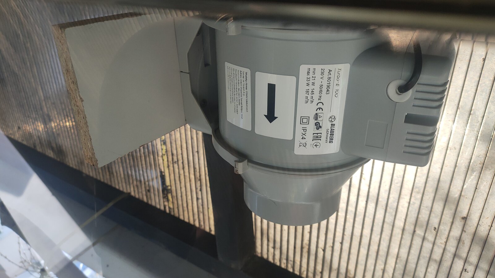

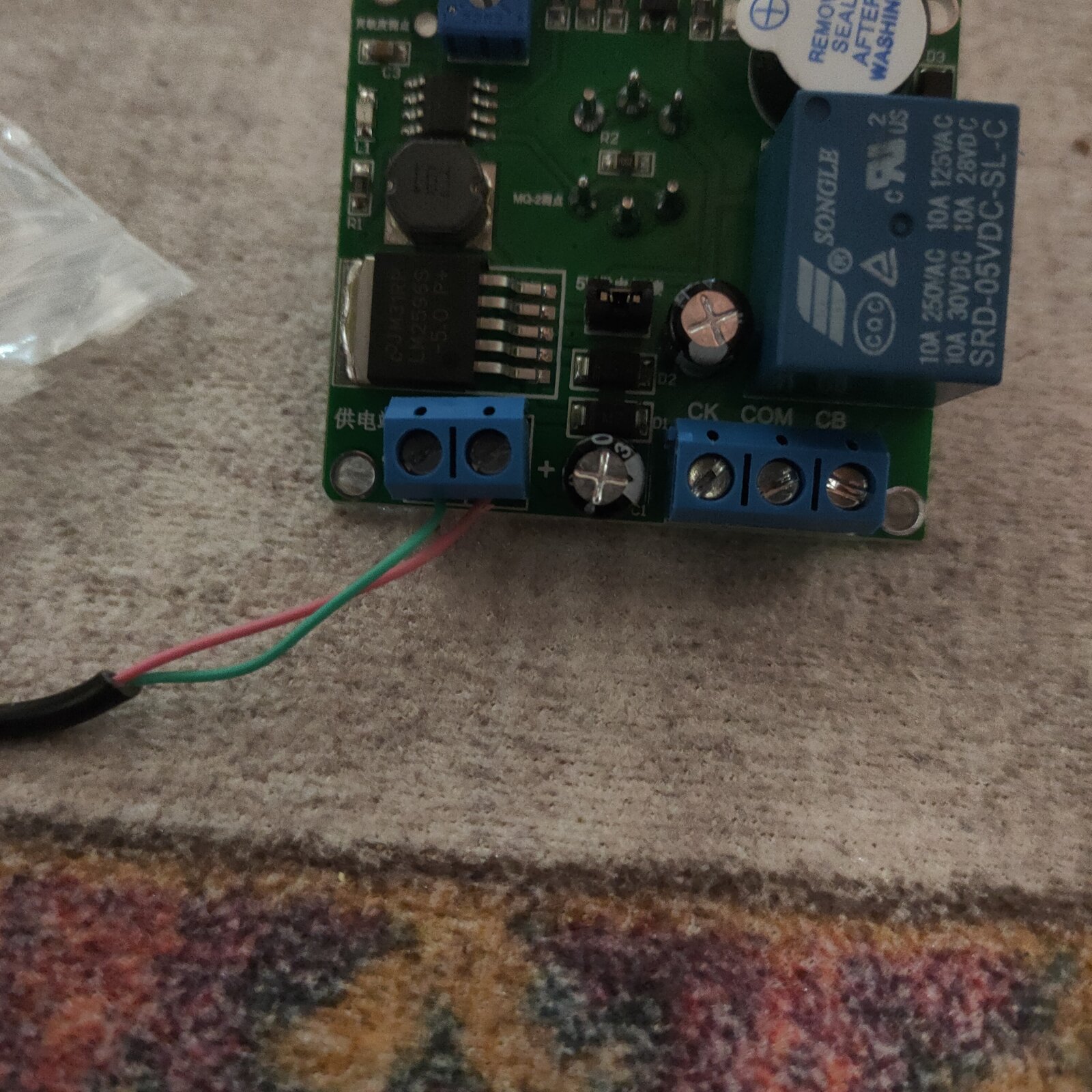

Arkadaşlar cümleten selamın aleyküm
Bir projem hakkında destek isteyecektim.
Ek de eklediğim duman dedektörü ile fan motorunu çalıştırmak istiyorum kafam karıştı nasıl bir bağlantı yapmam gerekiyor tecrübeli üstatlarımdan yardım isteyecektim mümkünse.

Anladığım kadarıyla kartı gerekli gerilimle besledikten sonra fan motorunun FAZ'ını COM yaza klemense giriyorsunuz. Ölçü aletiyle COM ile CB ya da CK hangisi açık devre ise o klemensten de fan motoruna faz veriyorsunuz. Nötr motora doğrudan bağlı olacak. Modül üzerindeki trimpot ile de hassasiyet ayaralanıyor olmalı.
Korkum motorun fazla amper çekerek devreyi yakması sence com ve cb-ck açık kapalı anahtar mı ustam.
Ölçerek teyit edebilirsin. Yanındaki rölenin kontak uçları olacak. Röle üzerindeki yazılara göre 10A 250V demek 2500 watt'a kadar güçte kullanılabilir anlamındadır. Hiç bir zaman sınır değerlere kadar kullanmamak gerekir!
Görselden tam belli olmuyor beslemesi kaç volt? 9 veya 12 volt gibi bir besleme ise karta hiçbir zaman ac220 volt girmeyecektir, sadece röleye girip çıkacaktır. Kartın tam görünüşünü arkalı önlü ve varsa satın alma bağlantısını da paylaşınız.
Evet teyit edildi . CB açık kontak CK kapalı kontak duman teması olduğunda kontaklar değişiyor.

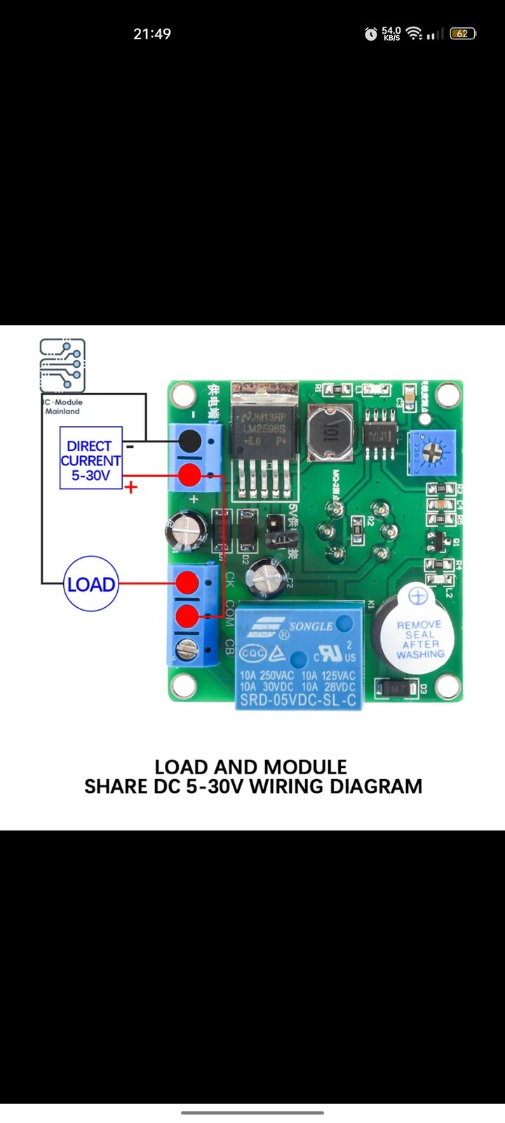

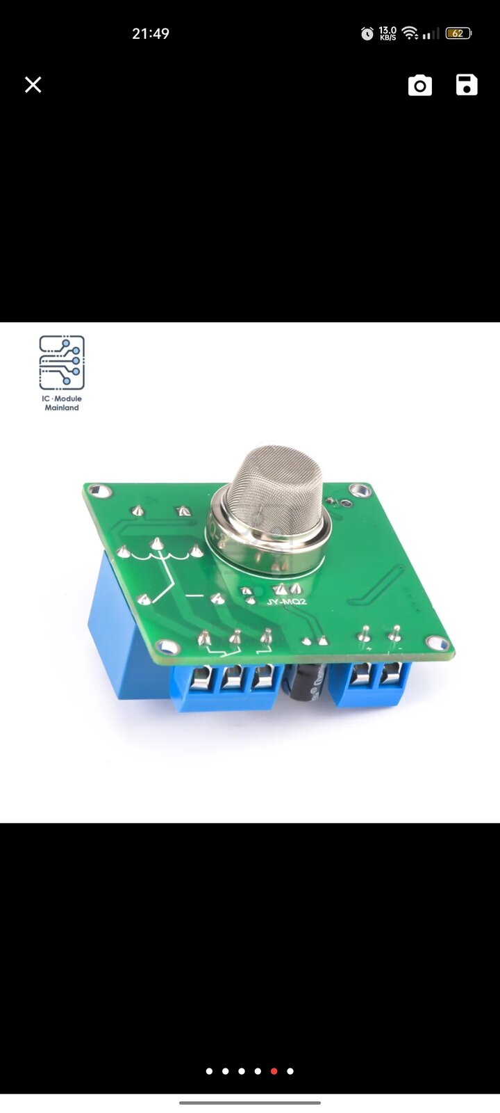

    95.4 KB · Görüntüleme: 158
    56.7 KB · Görüntüleme: 128
Modül 24 volt ile çalışacak şekilde tasarlanmışsa 5 volt ile çalışmayacaktır.
Şemadaki örnek kartın beslemesini ortak kullanmış. Dolaysıyla artı ucu rölenin ortak ucuna bağlamış. Siz ac220v tetikleyecekseniz bu şekilde değilde yukarıda yazdığım gibi nötr doğrudan fana gidecek, faz ise röle com/ortak ucuna bağlanıp açık nc/normalde açık/CB uçtan da fana gidecek. Ayarlanan nem seviyesine ulaşılınca fanı devreye alacak. Nem seviyesi düşünce fan devreden çıkacak.

Kontrol kartının beslemesi ayrı, fan beslemesi ayrı olmalı. 5VDC röle kullanıldığına göre kartın beslemesi de muhtemelen 5VDC ile yapılmalı. Fanın beslemesi ise 230VAC olmalı. Fanın nötr hattı direkt olarak şebekeye bağlanacak, şebekenin fazı rölenin COM (Common/Ortak) uçuna bağlanacak. Fanın faz girişi ise rölenin NO (Normally Open/Normalde Açık) veya CK (Contact Key/Kontak Anahtarı) ucuna bağlanacak. Eğer fanın fazını NO/CK yerine NC/CB terminallerine bağlarsanız; duman olmadığında fan çalışır, duman sensörü sinyal verdiğinde ise fan durur.
