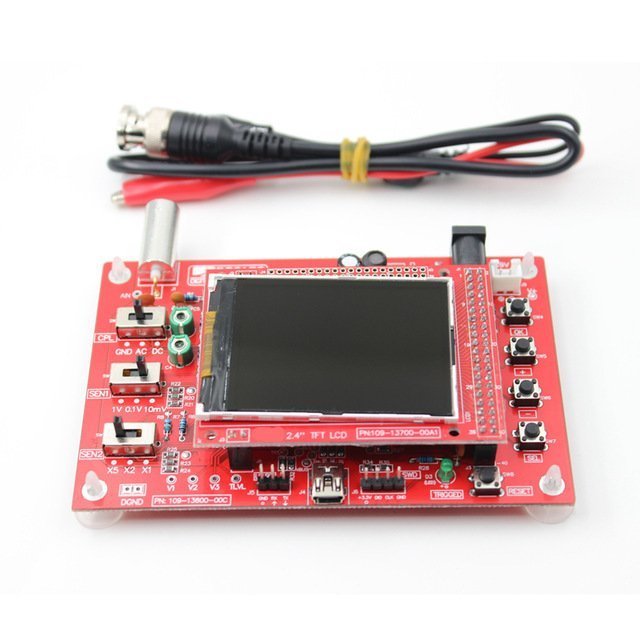

bu osiloskopu çift kanallı ölçüm veya sanal ölçüm gösterebilirmiyiz.

Mümkün değil, ekmek köfte ilişkisi ;).
Bayağı güzel bir kit aslında. Hiç montajla uğraşmayacaksın ve bunun kutulu hazır montajlısını alacaksın.
Yüksek frekansta uğraşmayan çoğu kişinin işini görür.
En fazla neler neleri ölçeriz?
Hayalin üst sınırlarını zorlayalım lüttfen, yerin dibine batırmadan.
birkaç versiyonu var....
hangi versiyonunu almalı.
Bir kanal, 200KHz 'e kadar, 40Vpp
(prop X1 de) sinyal ölçümü yapabilirsiniz.
Yine de satıcının verilerine bakmak lazım.
Batarya ile beslenirse ve uygun yalıtım
şartları sağlanırsa Şebeke ölçmek de
mümkün. (Prop X10 yeterli olmayabilir.
X100 tercih edilmeli.)
Üst versiyonları normal scop fiyatına.
(Ne yaptığınıza dikkat edin, elektrik
şaka yapmaz.)
