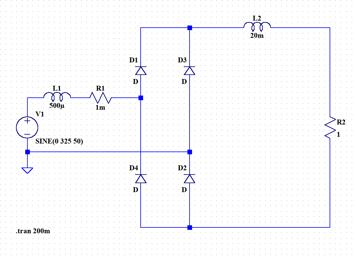

Bunu devre üzerinde gösterirsek şu şekilde tek fazlı bir doğrultucu devre olsun.

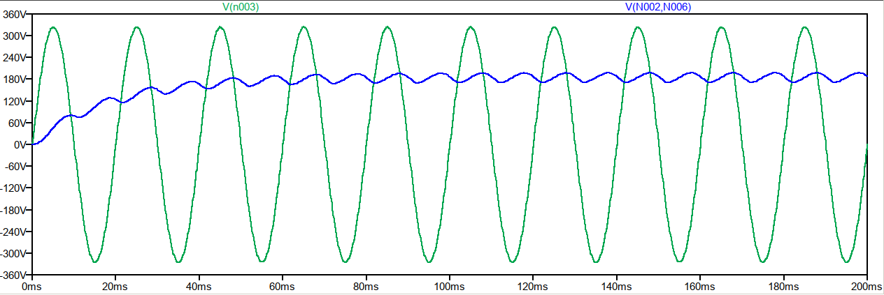

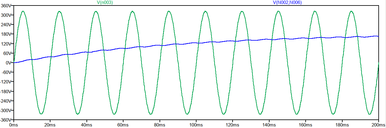

Aşağıdaki grafik giriş gerilimini ve yük üzerinden geçen gerilimi gösteriyor.
Yük üzerindeki irgitimi 20mH'tan 100 mH'a çıkardığınızda çıkış gerilimdeki dalgalanmanın azaldığını gözlemleyebilirsiniz.
Bunun nedeni bobin ve direncin seri olarak bir alçak geçiren filtre oluşturmaları.
