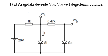

Bu şemaya göre yüksek değerinden dolayı silisyum diyot mu açık devre olacak yoksa önündeki dirençten dolayı germanyum diyot mu açık devre olacak?
başka bir kaynaktan cevabı buldum aklına takılan olursa germanyum kısa devre oluyor
Soru mu yanlış bu durumda, çünkü açık devre olacak eleman hagisi denilmekte?
