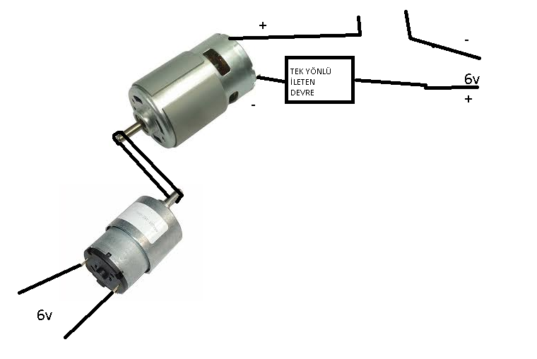

merhaba dinamonun çıkışını başka bir güç kaynağıyla nasıl birleştirebilirim
buradaki gibi
    89.1 KB · Görüntüleme: 20
dinamodan üretilen 6 voltu adaptörden gelen 6 volt la serı bağlamak istiyorum
"Tek yönlü iletken devre" kutucuğu yerine tek bir diyotu (1N400X, 1N5400X, vb.) koyarak DC motorun dinamo çıkışındaki elektriğinin geri dönüşsüz olarak 6 volt DC'lik kaynakla birleştirilip, örneğin bu dinamo 6 volt DC'yi belirli bir devirde üretiyorsa 6+6=12 volt şeklinde seri bağlantılı bataryalar gibi seri olarak birleşmesini sağlarsınız.
Bu motora seri bağlı konan diyot 6 voltluk güç kaynağı veya bataryadan, bu dinamoda hiç elektrik üretimi olmadığı veya 6'nın çok altında olduğunda dinamo üzerine geri boşalmasını önleyecektir. Ayni eski oto sistemlerindeki dinamo > konjenktör ara bağlantısı görevini burada motora seri bağlı konan tek bir silisyum diyodun kolayca yapabildiği eski oto şarj sistemlerindeki bu durumun benzeri olacaktır. Kolay gelsin.

Merhaba, sn. Serkan_48; Hayır, kesinlikle de bu şekilde (şakayla karışık) devamlı elektrik üretimi şeklinde değildir, ya deneysel amaçla yani kişisel bir merakla (çünkü 12-13 yaşında çocukken küçük motoru daha büyük motorla akuple döndürüp büyük motor uçlarına 2.5, 3.8 voltluk küçük ampülü çıkışına bağlayınca ışığın aniden söndüğünü elektrik akımı geçince oluşan bir frenlenme etkisini bu deneyde görmüştüm) veya basit bir ödev (proje sorusu, vb.) şeklinde verilen bulmaca, bilmece, vb. şeklinde basit bir soru şeklinde de olabilir bu soru, kendi kanımca. Kolay gelsin.

Mesajlara görüşlere katılıyor olsam da, sorudaki şemada bir mantıksızlık - cinslik var ... Tek yönlü devrenin girişi pozitifken (+) çıkışı negatif mi demek isteniyor?
bakın dinamo sabit devirde dönerken 6volt üretecek bu 6 volt da adaptördeki 6 volt ile seri bağlantı şeklinde bağlanacak
