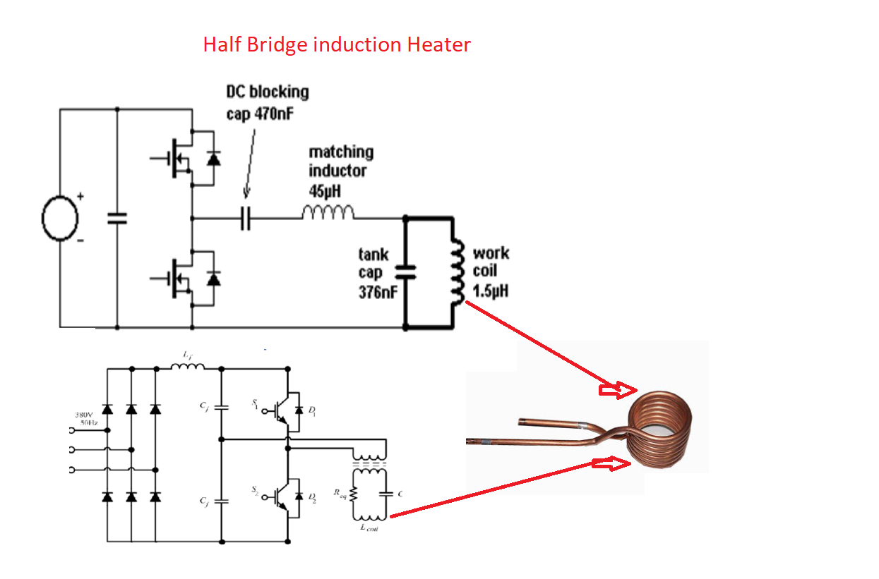

Arkadaşlar çalıştığım iş yerinde metalleri ısıtan fırın indiksiyon ile ısıtıyor fakat üstünde indiksiyon ısıtma cihazı var hız kontrol cihazı gibi ilk defa görüyorum internette bununla ilgili birşey göremedim bu konu hakkında bilgisi olan varmı
Bu tanımlanamayan cismin bir marka modeli etiketi yok mu? Olsa bizim içinde sizin içinde çok faydalı bir bilgi olurdu. Bu şekli ile sarı çizmeli mehmet ağa.
Etiket olarak çince dijital indiksiyon cihazı yazıyor
İndiksiyon ısıtma cihazharının genel yapıları resimdeki gibidir,
