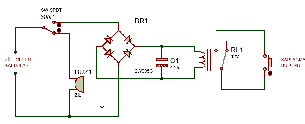

Merhaba arkadaşlar, zil çalınca kapının otomatik açılmasını istiyorum. Ama her zaman lazım olmuyor. Bunun için bir anahtar yardımıyla istediğim zaman kapıyı ben kontrol edeyim, ihtiyaç olduğu durumlarda ise zile basınca otomatik kapı açılsın istiyorum. Bunu nasıl yapabilirim? Anladığım kadarıyla zile basıldığında gelen sinyali ben otomatik açılmayı aktif etmediğimde zil çalacak. Ama ben otomatik açılmayı aktif ettiğimde gelen zil sinyalini kullanarak doğrudan zil çalmadan kapıyı açacak. Bunun için nasıl bir devre kullanmalıyım yardımcı olabilir misiniz? Kabaca bir şema olsa bile geri kalanını ben tamamlarım. İnternette araştırdım fakat bulamadım.

Apartman dairesi. Sadece kapıyı açmak değil de zile basınca zil çalmasın (ses çıkmasın) doğrudan kapı açılsın. Bu sistemi devre dışı bıraktığımda ise normal zil çalsın elle açayım istiyorum. PIC kullanarak yapayım diye düşündüm. Zil tesisatını bilmediğim için tam tasarlayamadım devreyi.

Zili bağlı olan kabloları sökün ve aşağıdaki şemadaki gibi zili yeni yerine bağlayın. Şemadaki swnin konumuna bağlı olarak zil butonuna basıldığında ya zil çalacaktır ya da kapı açılacaktır.

Alternatif olarak daha basit şekilde aşağıdaki gibi de yapılabilir diye düşündüm. Kapı açma butonuna 2 kablo geliyordur. Zili yerinden söküp yeni yerine bağladıktan sonra kapı açma butonuna bağlı kablolardan birine swden gelen kabloyu bağlamalısınız. Hangi kablo olacağını deneyerek bulursunuz.
