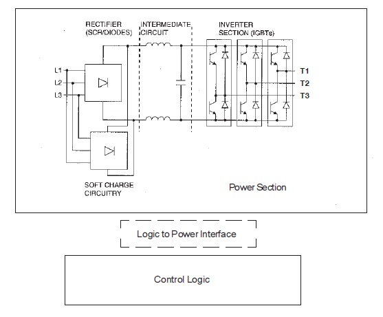

Cnc router için aldığımız 0.75KW delta vfd-el motor sürücünün bağlantılarını yaparken yanlışlıkla giriş yerine motor çıkışına elektrik kablosunu bağlayıp elektrik verdim. Sonuç olarak sigortalar attı bişeyler oldu :(
Yeniden doğru bağlantı yapıp çalıştırmak istediğimde "OC" hatası alıyorum. Sürücü parametlerini falan sıfırladım falan ama bir türlü eski haline dönmedi. Sürücü çıkışlarını(motor bağlı değilken) kontrol ettim birbiri arasında da kısa devre yok. İçini açıp baktım gözle görülür şekilde hasarlı bir parçada yok.
Bu sorunu nasıl düzeltebiliriz acaba yardımcı olabilir misiniz ?

motor sökülü ikende aynı hatayı alıyorum firma ile görüşeceğim

Bir sorum olacak IGBT isimli parçasının bozuk olduğu tespit edildi ve 250 TL masraf çıkardılar. Bu rakam ne kadar doğru ?
kısaca sürücü mantığını bu şekilde düşünürsek uygun fiyat uygulamışlar.
