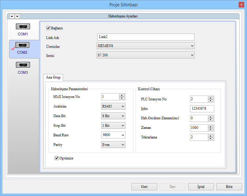

okulumdaki delta hmı ve siemens s7-200 plc haberleştiremedim.
HMI sürekli haberleşme hatası veriyor.
bana basit de olsa program örneği gönderebilecek var mı.
Haberleşme modbus üzerinden mi olacak?
Dop Ayarı aşağıdaki fotodaki gibidir.. Ama 8 / 1 /9600/even değerleri plc ye göre değişebilir .. Onları microwin den plc ye bağlanıp görmek lazım...
Örn, Dopb07S411 ile haberleştirecekseniz.. Com-2 nin Pin-1 inden S7-200 ün pin-3 üne , Com-2 nin Pin-6 sından S7-200 ün Pin-8 ine direk gidiniz...
teşekkür ederim.Bağlantıları yaptım.Bana yaptığınız bir program hmı ve plc için gönderebilirmisiniz.
