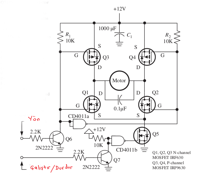

Merhaba Arkadaşlar,
Ben Cihan Yetiş ve formunuza yeni üye oldum. Araştırmalarım neticesinde, müsaitseniz sizinle irtibata geçmek istedim.
Konu şu; 12V DC motoru, örneğin 10sn boyunca saat yönünde ve 10sn boyunca saat yönü tersine çevirmek istiyorum. Bunun için internette satılan basit bir zaman ayarlı röle aldım. Röle zamanlamayı yapıyor ancak sadece aç/kapa işine yarıyor. Bu röle ile nasıl bir parça kullanmalıyım ki motor dönüş yönünü değiştirebileyim.
Not: Micro switch kullanmadan.
Peşinen teşekkürler.
Bunun için aşağıdaki H köprüsü denilen devre kullanılabilir.
53742
Ya da isterseniz LMD18200 ya da L293D tüm devrelerini kullanabilirsiniz.
