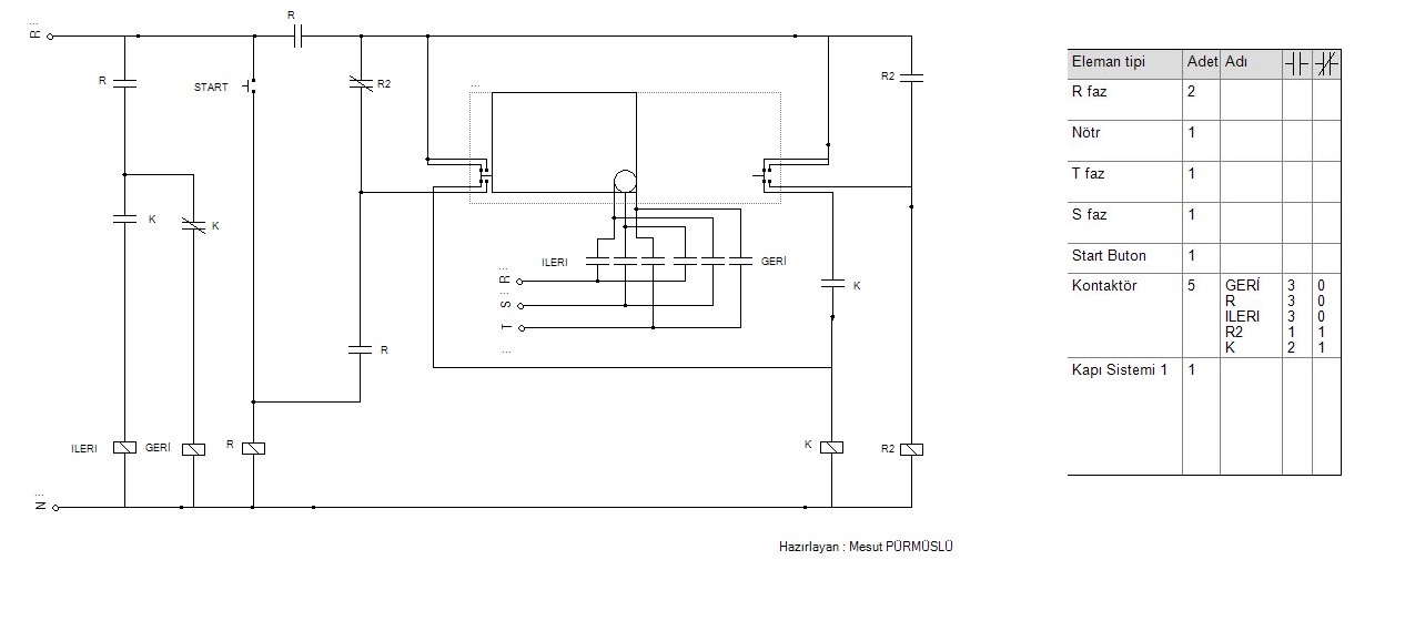

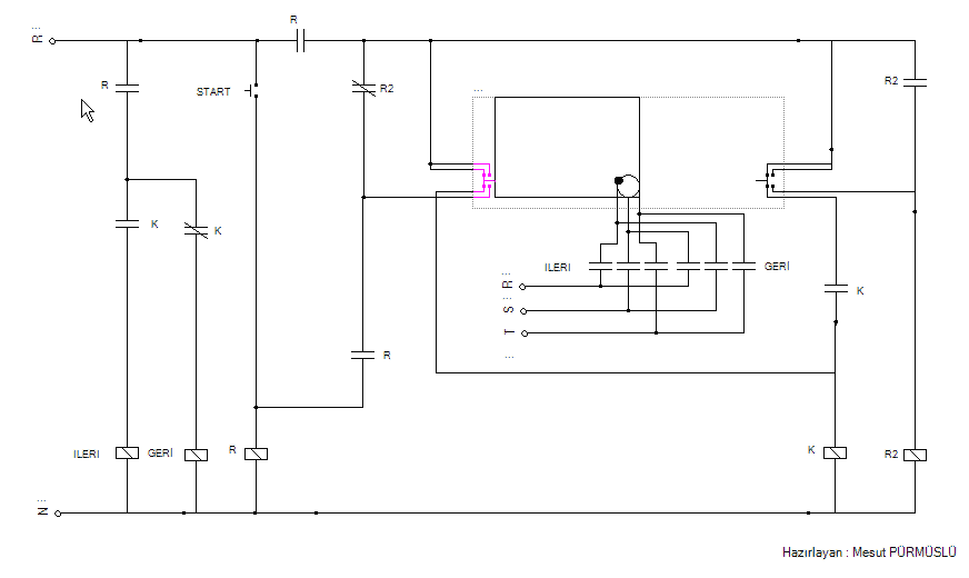

Alternatif olarak, aşağıda ki yöntem ile istediğiniz çalışmayı gerçekleştirebilirsiniz.
Bu tür uygulamalarda sistem durdurulduğunda motora bağlı mekanizma ortada kalırsa, switch'lerden tetikleme sinyali gelmeyeceği için sistem çalışmaz, sistemin çalışabilmesi için switch'lerden herhangi birine elle müdahale gerekir.
Aşağıda ki çizim de bu sorunun yaşanmaması için, sistem durdulduğunda mekanizma ortada dursa bile, tekrar çalıştırıldığında mekanizma başlangıç noktasına geri hareket ederek çalışmasına devam eder.
Simulasyonda dc motor olmadığından, çizimde ki üç fazlı motor, 12 v dc motoru temsilen kullanılmıştır.
Ekli dosyayı görüntüle 45956
Ekli dosyayı görüntüle 45957
Çok teşekkür ederim ilginiz için konuyu çözmeye çalışıyorum eğer başarırsam haber vericem. Açıklamanız için tektardan çok teşekkürler
Abicim çok teşekkür ederim ilgin için senin verdiğin devrede herşey çok açık ve anlamlıydı. Birşeyler öğrenmek isteyen insanlara bu kadar ilgili olman da gerçekten çok güzel. Tekrardan çok teşekkür ederim sağol abi

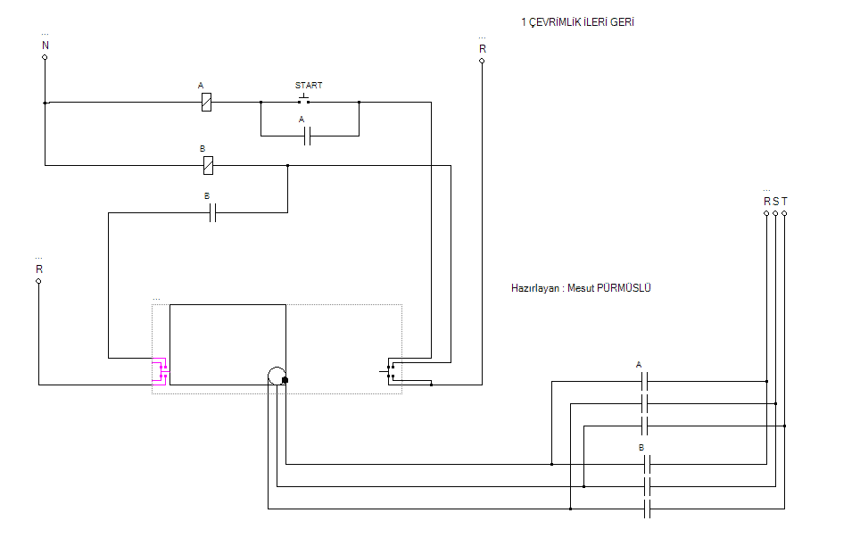

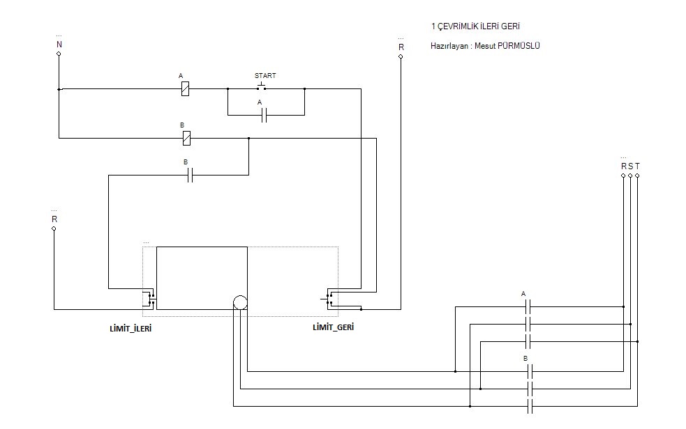

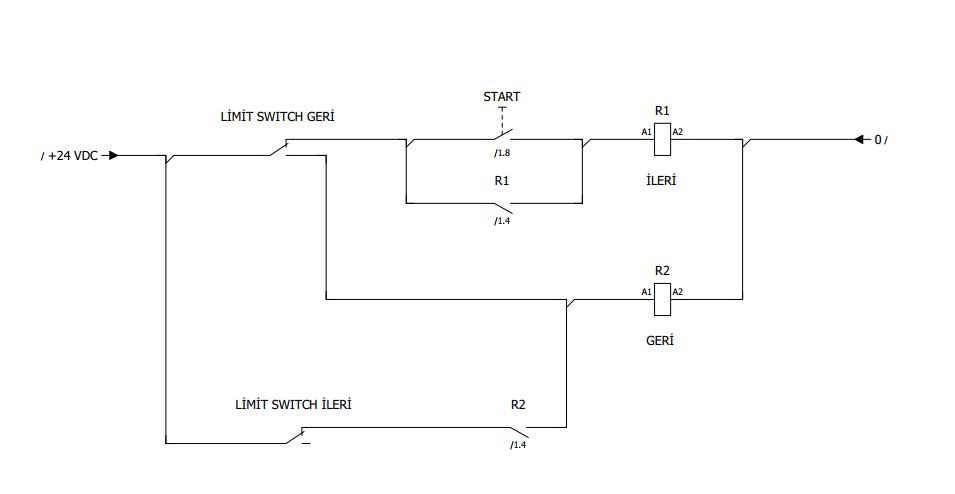

Bir önce ki göndermiş olduğum örnek uygulamaya alternatif olarak;
Şimdi ki eklediğim yöntem ile, sadece 2 adet röle kullanarak istediğiniz çalışmayı gerçekleştirebilirsiniz.
cok guzel bı sunum anlatım olmus. hangı devre malzemelerı kullanıcaz acaba abıler bu son semada :( degerlerı ne olur
