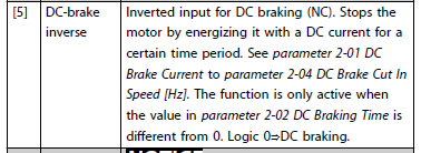

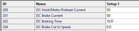

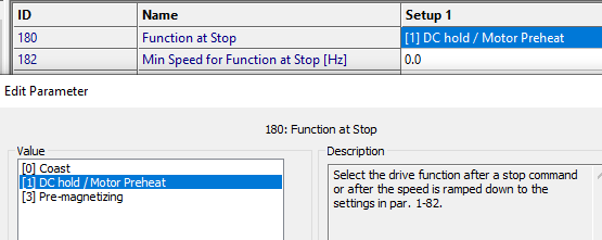

aynı parametreleri kullanarak fc 280 serisindede yapabilirmiyiz
ve dijital girişi kullanarak dc frenleme devreye sokabilirmiyiz.
5-12 parametresini 5 seçersek devreye girermi, serbest duruşta oldugu gibi bağlantı yapmalımıyız
AYARLAR BU ŞEKİLDEDİR
