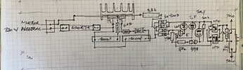

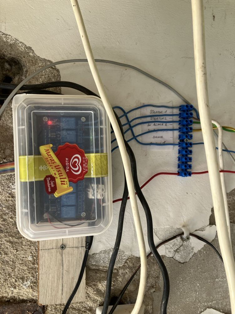

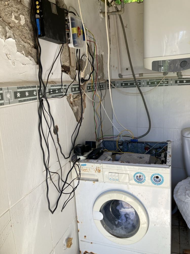

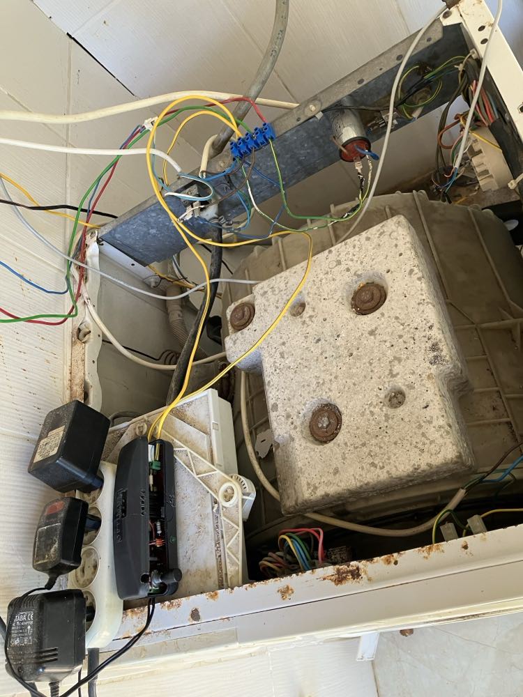

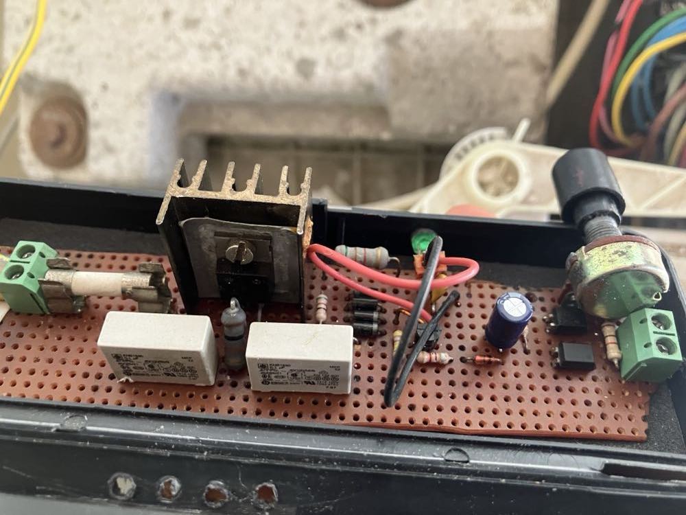

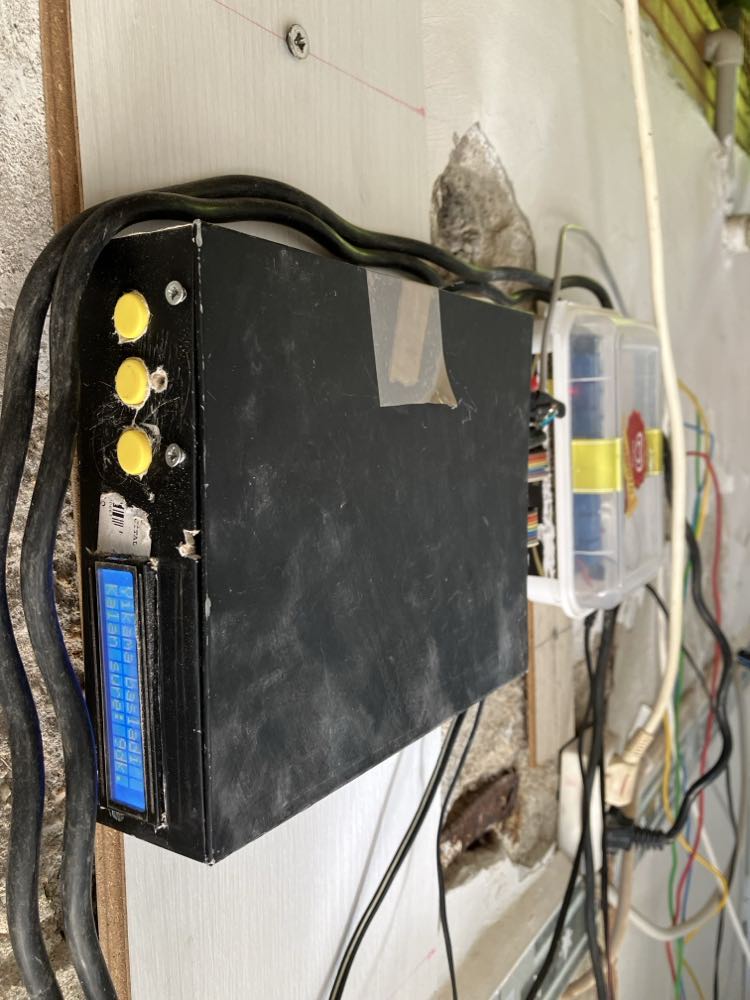

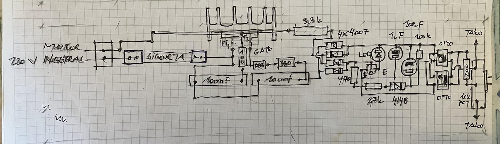

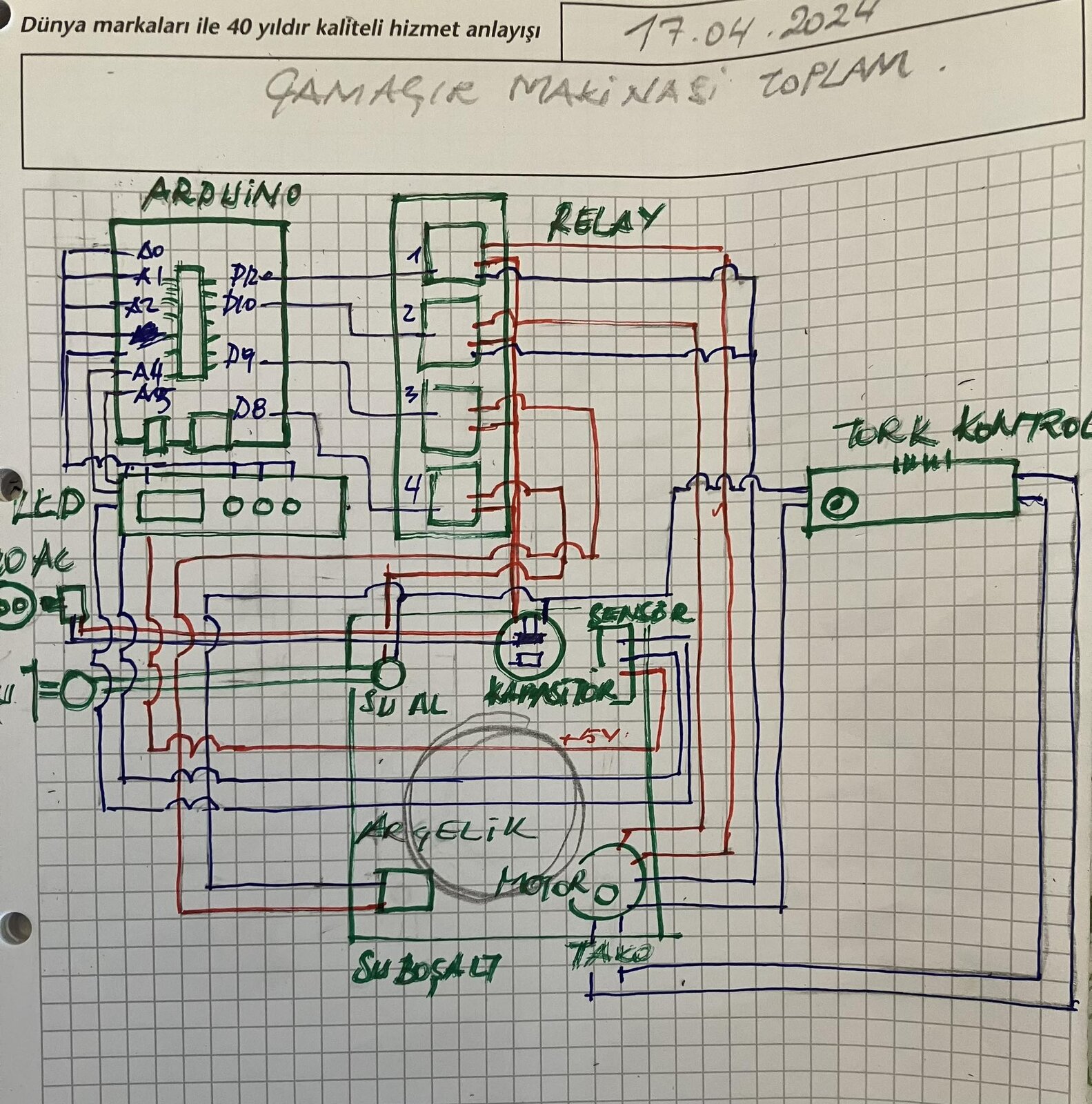

Merhabalar. Bu eski çamaşır makinam Arduino ile çalışıyor. Tabi bir tork kontrol devresi ile motor dönüş hızını kontrol etmek gerekti. Bu tork kontrol devresinde aynı zamanda soft-start da var ki çok önemli olduğunu düşünüyorum. Tek eksiğim; sıkmaya geçtiğinde motorun hızını el ile artırmak zorunda kalmam. Bütün devreleri tek bir kutuda toparlamadan önce bu konuda bir fikir üretebilir miyiz ? Bir röle veya pin kontrolü ile sıkma zamanı geldiğinde motor hızını artırabilir miyiz sizce ? Tam otomatik olarak çalıştırmak istiyorum. İlginize ve zamanınıza şimdiden teşekkürler. Saygılar.
Not: Tork kontrol devresini bu sitede buldum: https://320volt.com/camasir-makinesi-motor-surucusu/

Soft startı şu durumda kullanıyor musunuz?

Tako sıkma zamanına geldiğinde bir kontak alıp yapılabilir mi veya sıkma süresini hesaplayıp arduinoya timer yapılabilir mi? gibi gibi

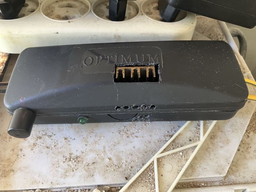

Evet şu haliyle zaten tork kontrol devresi (gözlük kutusunda olan) soft-start ile çalıştırıyor. Her dönüş için, her başlangıçta sağa ve sola, soft start ile başlıyor.
