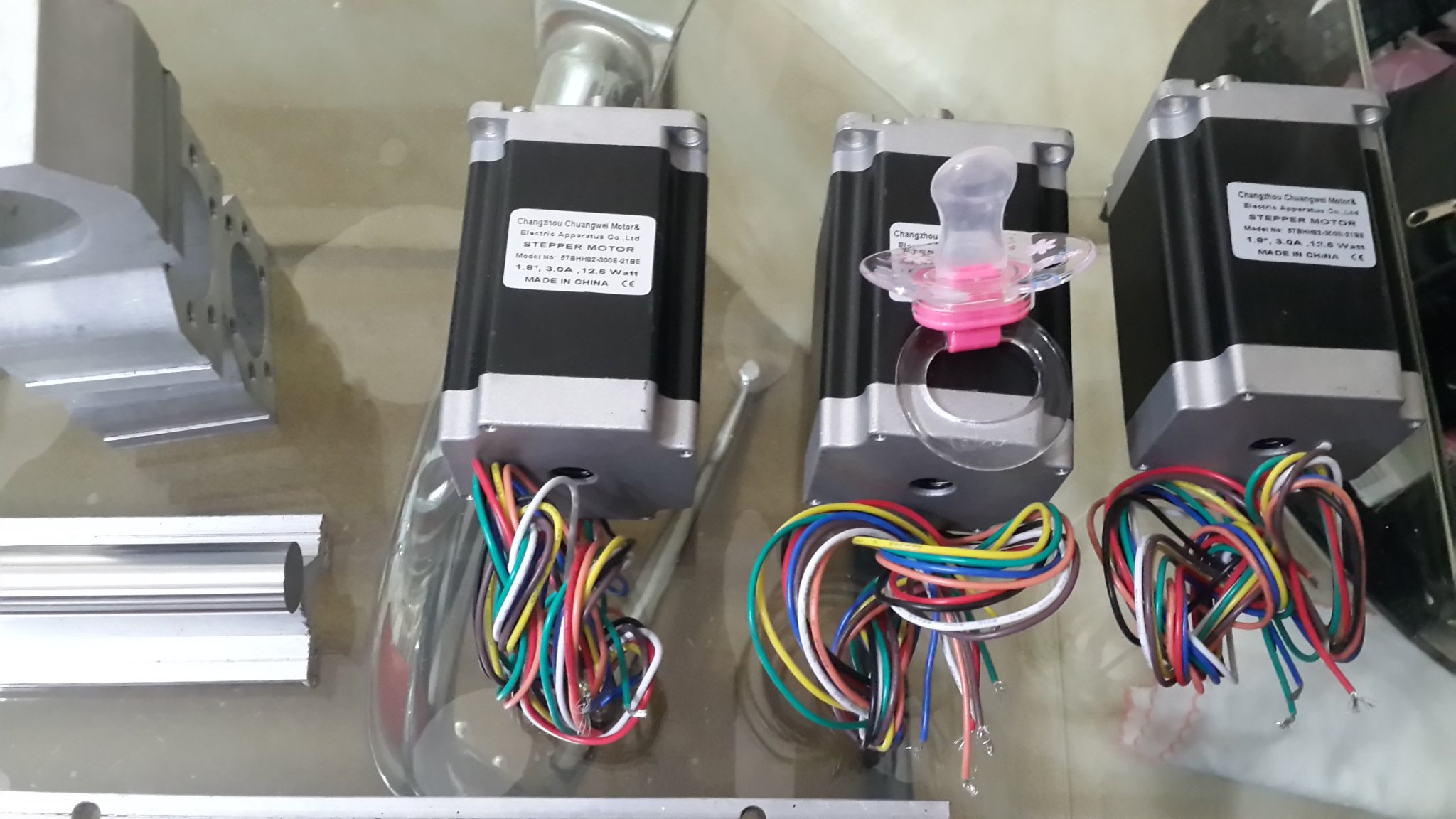

Arkadaşlar Merhaba;

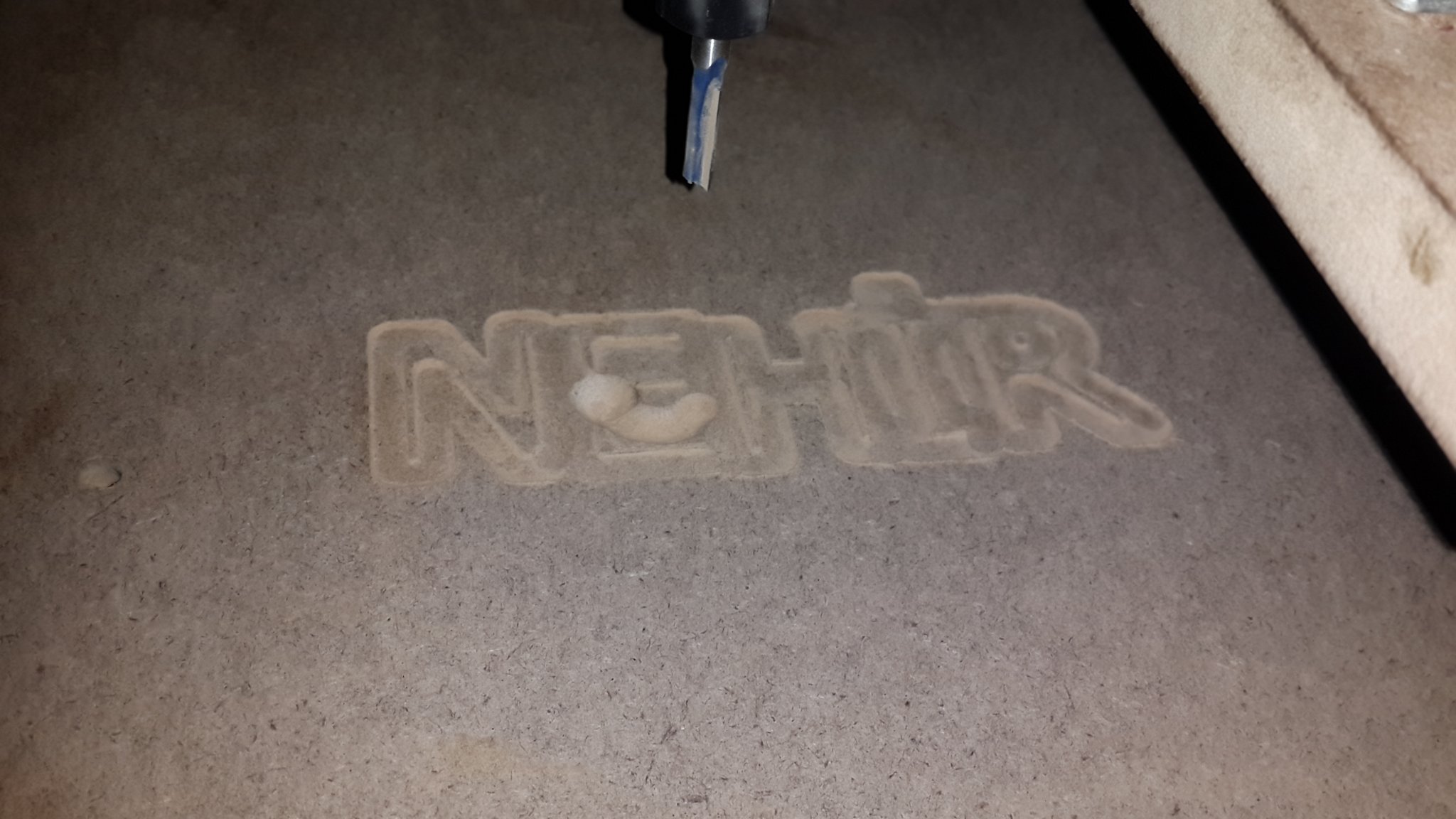

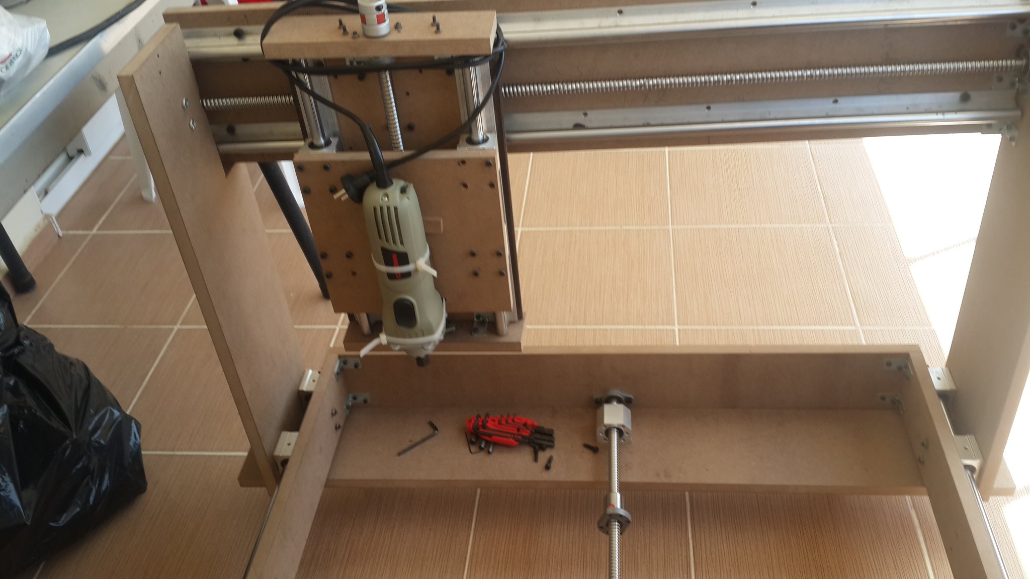

Uzun zamandır forumu takip ediyorum.Ana kaynağım olarak kontrolkalemi ve yardımcı birkaç forumdan sonra 6 ay araştırma 1 ay uygulama ile mdf cnc yaptım.Biraz deneme ve kalibrasyon dan sonra 0.1 mm hata ile isim, çizgi vb basit işler yaptıktan sonra mdf ile olmayacağını ve yaptığım makinenin büyük olduğunu farkettim(900*900*250).
Bir çok kişi gibi evin ayrılan kısmında küçük işler yapmak ( mdf,cam,ahşap,pleksi) için planlamıştım ama büyük oldu.Şimdi küçültmek ve alü profilden yapmak istiyorum ve yardımınıza ihtiyacım var.
Elimdeki malzemeler; 57HS22 Step Motor-3 Eksen TB6560 Kontrol Kartı-SAC 16 Alt Destekli Mil-SBR 16 UU Rulman-SCR 1605 Vidalı Mil-SFUR 1605 Somun-SSG 16 Gövde-UFL 001 Yatak-HRJ-C 30 Kaplin.
Elimdeki malzemelere göre hazır alü profil cnc çizim bulabilirmiyim?
X ekseni hareketi üstten mi yoksa benim yaptığım gibi yandan mı olmalı?
Fotografları ekliyorum yorum ve yardımlarınız bekliyorum.Teşekkürler.

Ahşap ve türevleri esnemesi, rijit olmaması nedeni ile maliyet zorunluluğu dışında, uzak durulması gereken bir malzeme. Sizin CNC için geç ama yeni yapacak arkadaşları buradan tekrar uyarmak istedim.
Kaliteli olan İskandinav plywood, Baltık plywood diye de geçiyor. Mantıken plywood birbirine dik çok sayıda ahşap katmandan oluştuğu için, lifleri tek yönlü olan masif ahşapdan (aynı ağacın) bile daha rijit davranması gerekir, incelemekte fayda var.
Z ekseninde 250 mm, rijitlik için önlem alınmazsa metal malzeme için bile sıkıntılı olabilecek bir yükseklik. Bir süre kullanacaksanız MDF yi (köprüyü) kısaltıp deneyebilirsiniz.

Sana başarılar, Nehir kızımıza da hayırlı uzun ömür diliyorum. Oda boş durmamış, motorları test ederken yorulmuş olmalı :)
Allah bağışlasın. Benim de kızımın adı Nehir.
Amin cümlesini İnşallah. Sağ olun (Yusuf&CNC ,window_s,Suat_Korkmaz).
