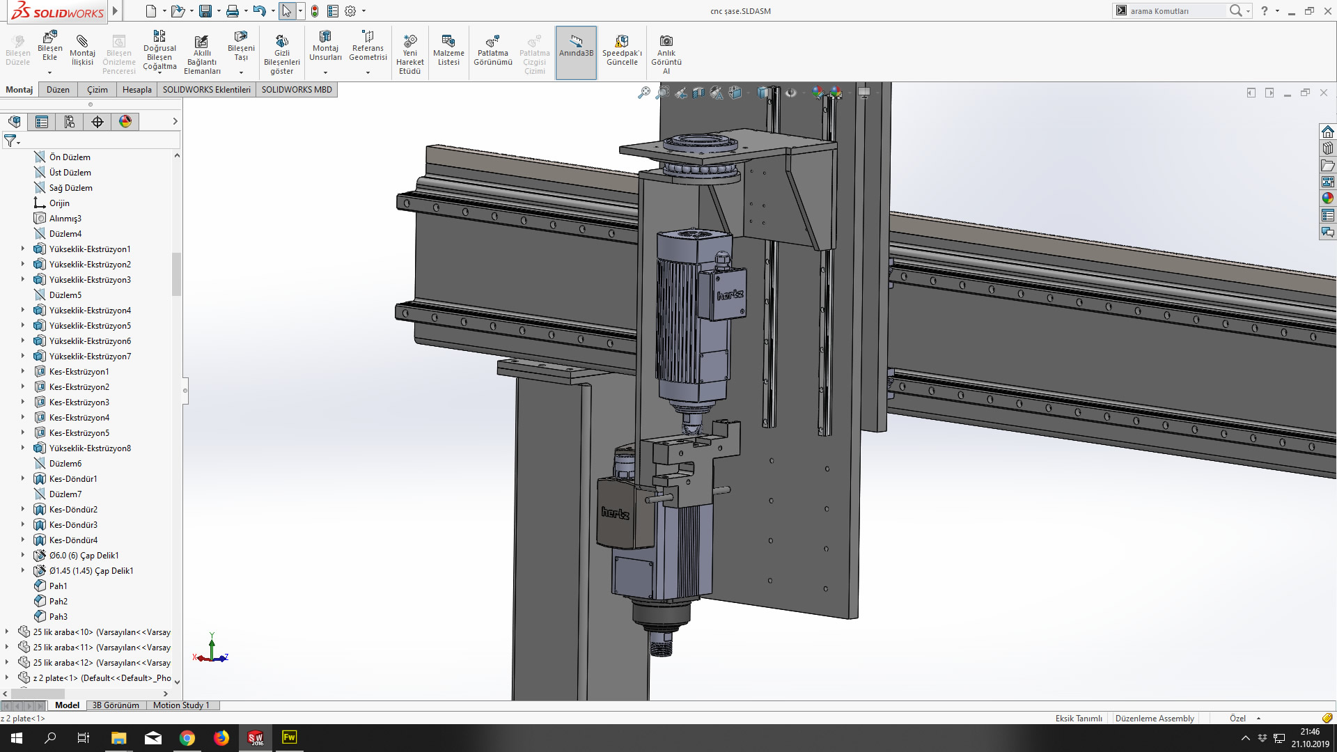

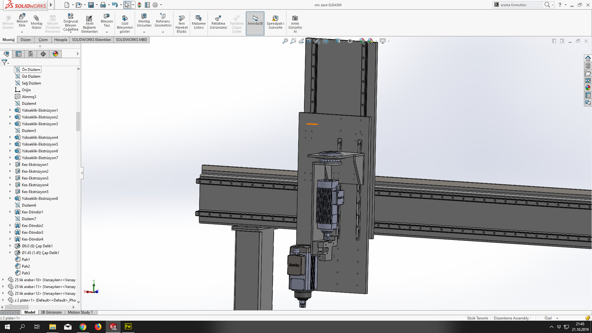

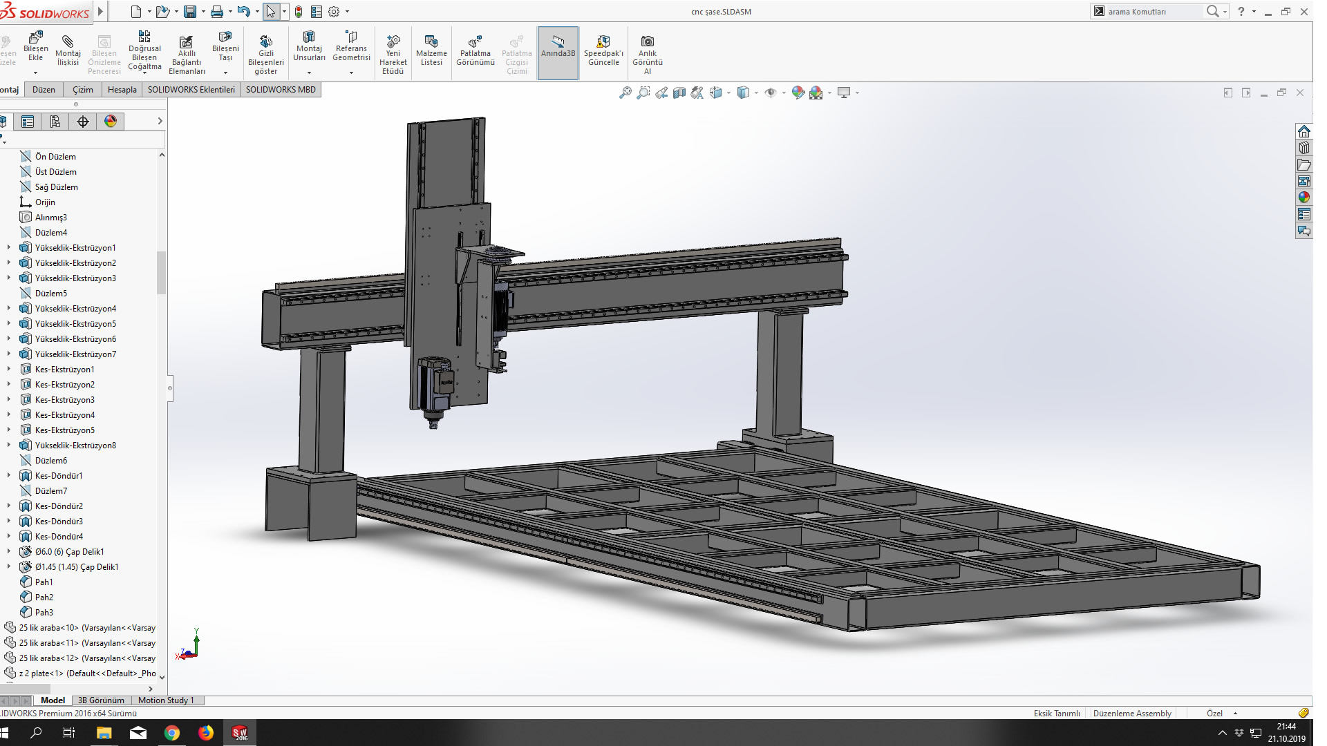

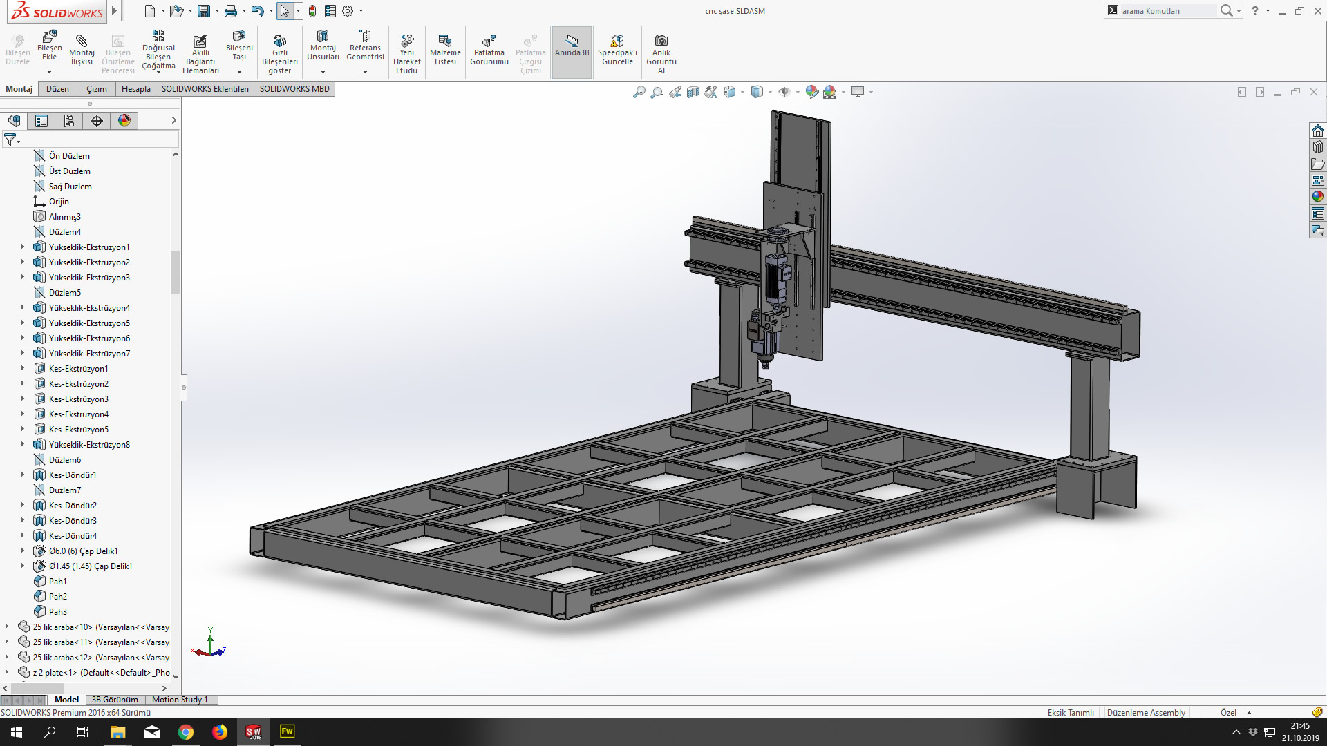

Cnc tasarımı bitti sayılır ufak tefek eksikler var.Fikirlerinizi alabilir miyim?
58257
58258
58259
58260
Tekrar merhaba

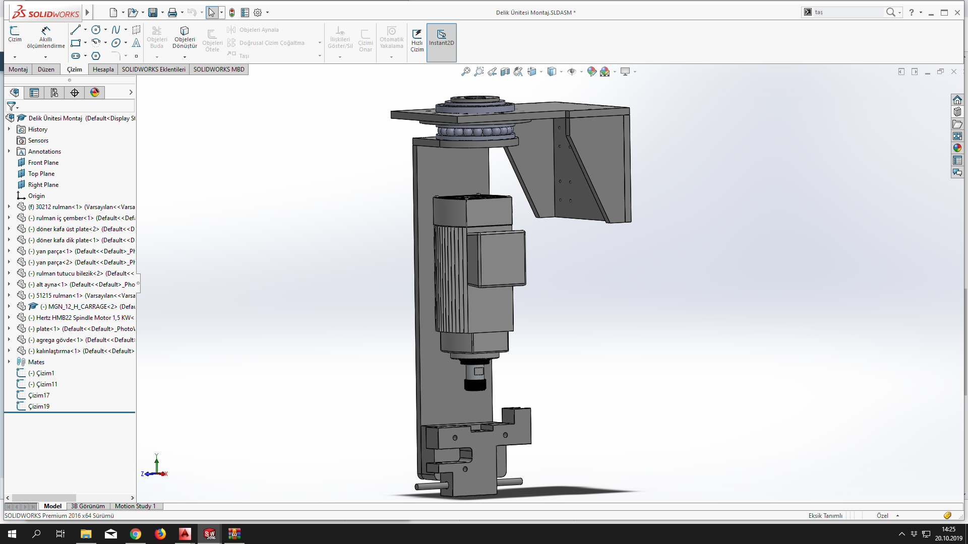

Makinanın şasesi tamamen bitti elektronik aksam montajına başladım. kontrol kartı hariç tüm bileşenleri aldım eksenlerde 12nm step motor olacak. Ancak 4. eksen için yardıma ihtiyacım var yazılım konusunda hiç bir bilgim yok autocad solidworks 3dmax gibi programları iyi derecede biliyorum ancak cam programı daha önce kullanmadım.Hangisini seçmeliyim onu bile bilmiyorum.Kaldıki post konusunda en ufak bir bilgim yok.Bu konuda ücreti mukabilinde yardıma ihtiyacım var. makinanın z ekseninin son halini resim olarak paylaşıyorum...
mdf panelin yüzeyindeki delikleri spindle ile delicez kenar kısmındaki delikleri ise ucuna agrega bağlı 4 eksen ile çözmeyi planladık. simultane bir hareket talebimiz yok eksen 90 - 180 - 270 - 360 derece dönüp delik delsin yeter. Konu hakkında destek verirseniz sevinirim

Bir Allahın kuluda iyi kötü bişey yazaydı ...
Selam kardeşim. Buralarda bol miktarda bilgili ve ilgili abilerimiz var fakat cevap yazmayınca ümitsizliğe kapılma. Buraya cevap gelinceye kadar başka yolları dene. Eğer biraz ingilizcen varsa yabancı siteleri karıştır. Yoksa da çeviri yardımıyla işini görecek kadar anlarsın. Yabancı kaynak ve açıklama sayısı çok fazla. Cam programı olarak bizim memlekette genellikle Artcam programı kullanılıyor bildiğim kadarıyla ama ben Vectric aspire programını kullanıyorum. Bana daha kolay ve kullanışlı geliyor, işimi de fazlasıyla görüyor.
Kontrol kartı olarak giriş çıkış sayısı mümkün olduğunca fazla olan kart lazım size.
https://tr.aliexpress.com/item/1644308782.html?spm=a2g0s.9042311.0.0.27424c4dVOvC1B
Mesela bu kartta 3 röle çıkışı ve 5 input var. Umarım mantığı anlatabilmişimdir. Bu şekilde büyük projeye girişmeyi göze alabildiyseniz geri kalan kısmını da yaparsınız yeter ki pes etmeyin. Azmin elinden hiçbir şey kurtulmaz. Kolay gelsin.
