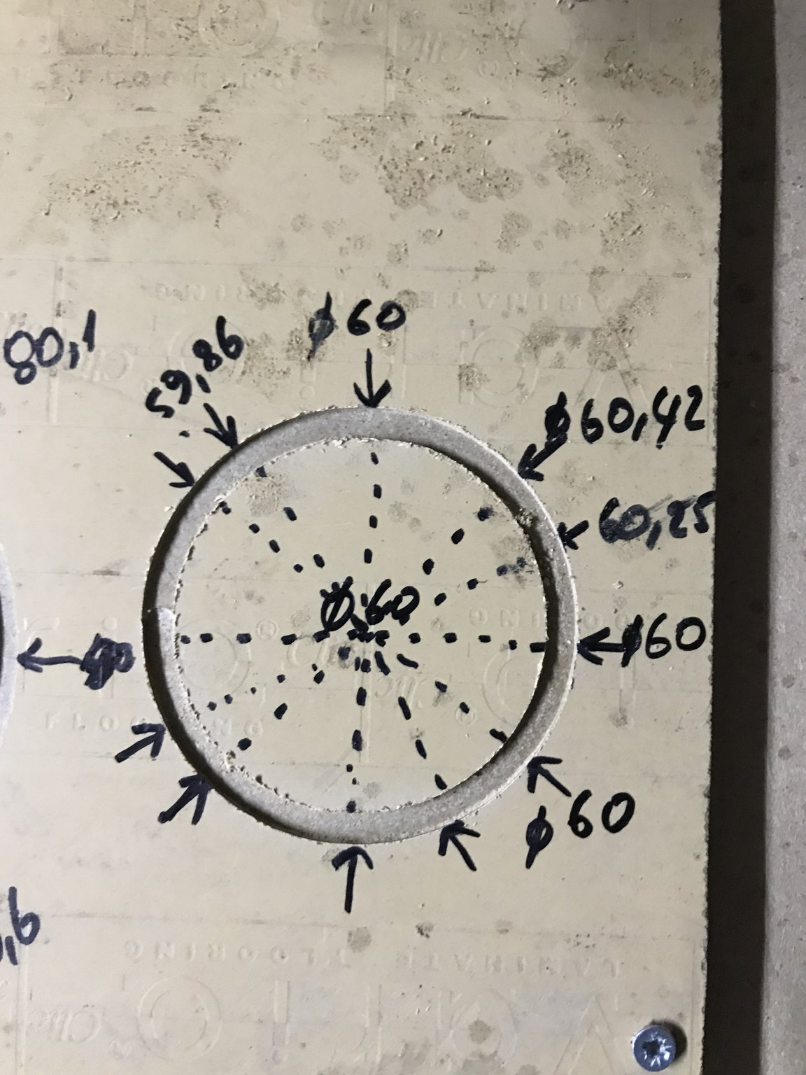

Selamün aleyküm kardeşlerim cnc imde daire kesimi yapıyorum her tarafı farklı ölçülerde çıkıyor. Y ekseninde kpmpretör olmadığı için deneme yanılmayla 0.15 mm backlash yaptım 70 mm çapında daire kesim denemesi:x ekseni ( köprü sağ sol) 70 mm y ekseni 70 mm geliyor hiç sorun yok ama çaprazlama ölçü aldığım zaman ölçü darklılaşıypr. Sorunu nedir sizce?
Eğer makineniz daha önce düzgün çalışıyor idiyse, motor-eksen hareketi arasındaki parçalarda gevşeme veya benzer bir sorun olabilir.
z eksen vidalı milinizi kontrol edin... oynama varmı ?
sorun yoksa diğer vidalı millerinizi , kaplinlerinizi , setskurlarınızı kontrol edin...
motorlarınız sabitmi kontrol edin....
Arkadaşlar makineyi komple sökstüm ince ince gönyeledim komporatör le ince den ayae yaptım. Daire kesimi yaptım istenilen çap çıkıyor. Daha sonra kare kestim verdiğim ölçüden 0.5 mm fazla çıkrttı 40x40 ı 40.5x40.5 olarak yaptı. Birde baclash e bakayım dedim somunlarda boşluk varmış onlarıda ayarladım. Şimdi ölçüde sıkıntı yok ‘ yalnız kesim yaparsam sıkıntı yok pocket yaptığım zaman dairenin çapında 0.35-0.40 mm lik eksik yapıyor. Burda tıkandım. Nasıl bir yol çizebilirim yardımcı okur mushnuz
eksik çıkan kenarlara en son kontur çek
Kontur dediğiniz nedir tam anlamadığı afbuyurun
dış çizgileri g41 g42 kodundan hangisini kullanmak istiyorsanız belli derinlik ile tarayın ...
mastercam de kontur bu işlemin adı...
Mastercam kullanmadım hiç aspire kullanıyorum. Yani ilk önce pocket yapıp daha sonra eksik kaln kısmı içten kesim yaparak yani allowence offset yapıcaz
