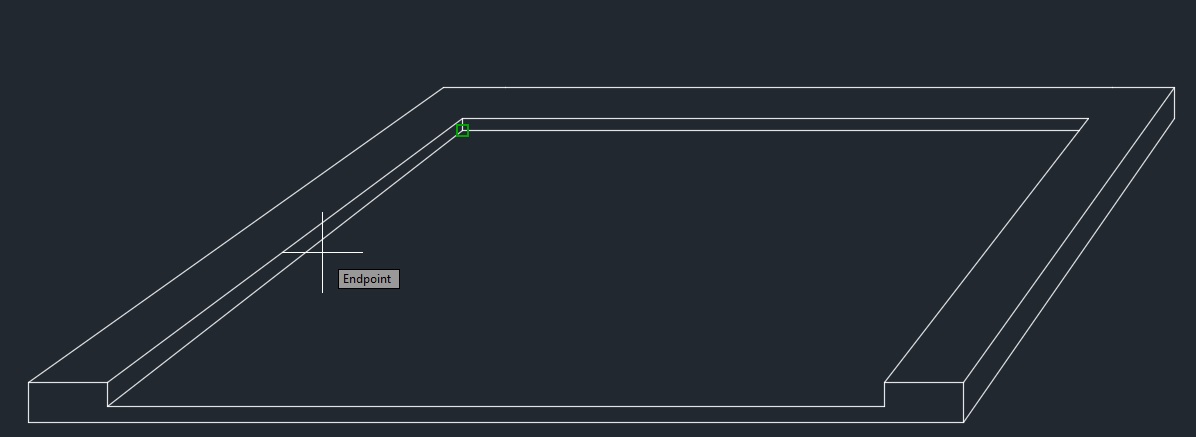

Şöyle kabataslak bi çizimle başlayayım. Evet yanlış veya eksik değil, x ekseninde araba veye herhangi bi destek sistemi kullanmayı düşünmüyorum.
Soru: Daha önce denk gelmediğim hayal ürünü olan bu sistemin avantajları ve dez avantajları ne olur?

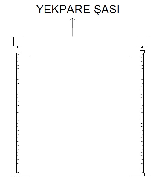

x eksenlerinin oturduğu şasi 30mm aluminyum olacak ve yekpare bir plakadan kesilecek. Avantajlı olan kısımları yüksek mekanik hassasiyet, kolay montaj, dez avantajları ise maliyet. Bu arada çizerken kısa çizmişisim, şaşi u seklimde olacak.
Soru: Benim göremediğim dezavantajları ne olur? Yaklaşık 1500 x 1500 mm lik bu parçayı su jetinde kestirmek ne kadar maküldür? Hangi kesim sisteminde en yüksek hassasiyeti yakalarım?

Yekpare şasi dediğm bu. Şimdi yalap şap çizdim umarım bilgilendirici olur.

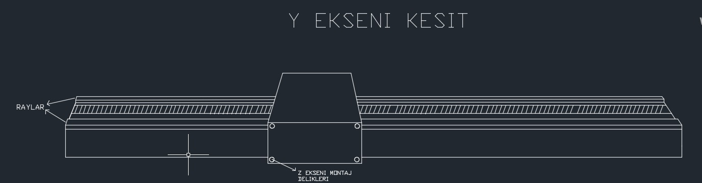

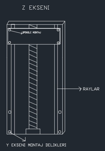

O alanı muhakkak bırakacağım. Örnek olarak bunları çizdim y z eksenlerine dair. Umarım fikir verir.
y eksen direk vidalı millerin üzerinde olmaz araba yada indüksiyonlu mile basmak zorunda
Sebebini öğrenebilir miyim? Kafamda mekanik olarak gayet net çalışıyor makine. Tek çekincem ağırlıktan dolayı eksen kayması. onuda biraz daha kalın bi mille çözebileceğimi düşündüm. Göremediğim yer neresi?
U şeklinde şasi kalın da olsa esneyecektir özellikle U'nun uçlarında. Ayak koyarsanız, ayaklar arasında. U şeklinde aradaki malzeme de elde kalacaktır.
Rijit ve hassas bir masa tarafından desteklenmesi gerekir o zamanda şasinize yapılan masraf boşa gitmiş olacaktır.
Sigma profil daha rijit davranacaktır ancak 1500 mm gibi bir açıklıkta üçlü bir tasarım olmazsa o da esneyebilecektir.
Z eksenini taşıyan (X ve Z) arabaların (plakaların) rijit davranabilmesi için aralarının belirli bir mesafede olması gerekir, sizin köprüde bu tür bir yerleşim zor görünüyor.
Tasarımı gözden geçirmenizde fayda var. Klasik tasarımlara benzeyen ancak kendi isteğinize göre düzenlenmiş bir tasarım çözüm olabilir.
Z eksenini taşıyan (X ve Z) arabaların (plakaların) rijit davaranabilmesi için aralarının belirli bir mesafede olması gerekir, sizin köprüde bu tür bir yerleşim zor görünüyor.
İlginiz için teşekkür ederim. Bu sadece bir taslak burada son halini alacak fikirlerle yorumlarla. BU mesafa ne kadar olmalı?

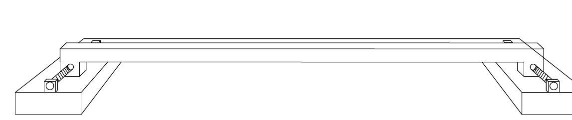

u profili şu şekilde yapsak çok daha iyi bi sonuç elde ederiz sanırsam.
ray araba olmayacak, eksen vidalı milde hareket edip sadece yük onun üstünde olacak diyorsanız
OLMAZZZ
16mm lik ve 20mm lik vidalı miller var bunların en kalınını dahi koysanız,
vidalı mil rulmanının içindeki bilyaların ağırlık tutucu özelliği yoktur.
şöyle örnekle izah ediyim,
diyelim bu dediklerimizi yaptınız 20mm lik vidalı mille.
ekseni ilk yaptığınız zaman hemen vidalı millere yağ sürün
çok kısa zamanda o yağın kapkara olmasını görebilirsiniz.
çünkü bilyalar demire baskı yaptıkca aşınacaklar ve çok kısa sürede langır lungur oyanayacaklar.
söylediğiniz şey çok mantıksız.
ayrıca x kseni çift motor olmaz
söylemek istediğiniz y ekseni olmasın ?
