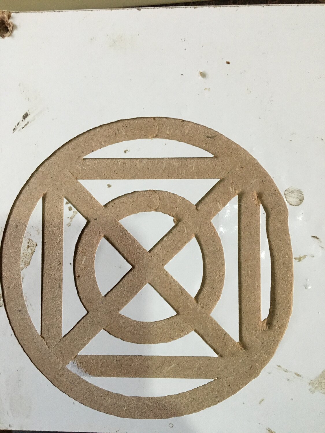

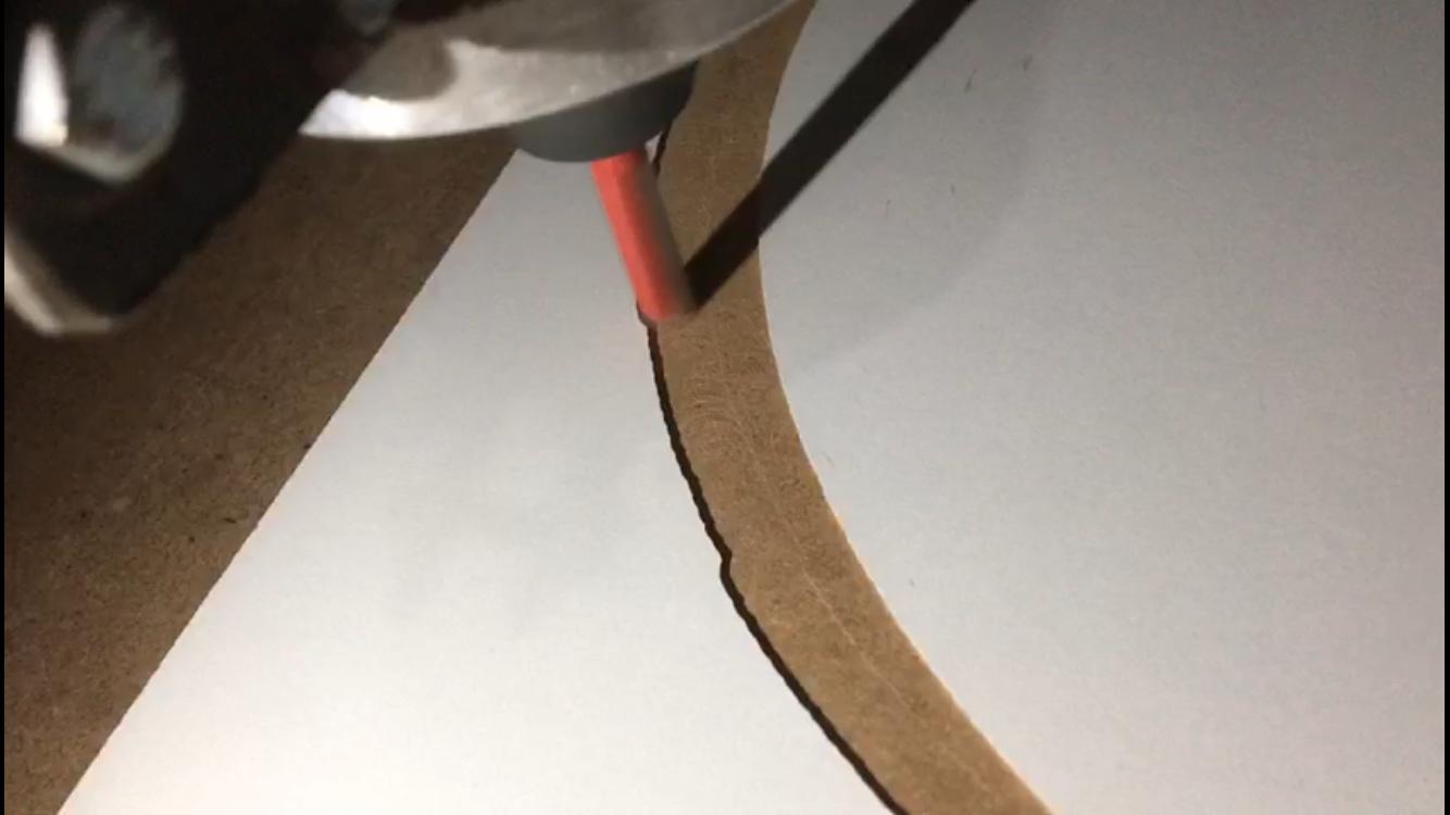

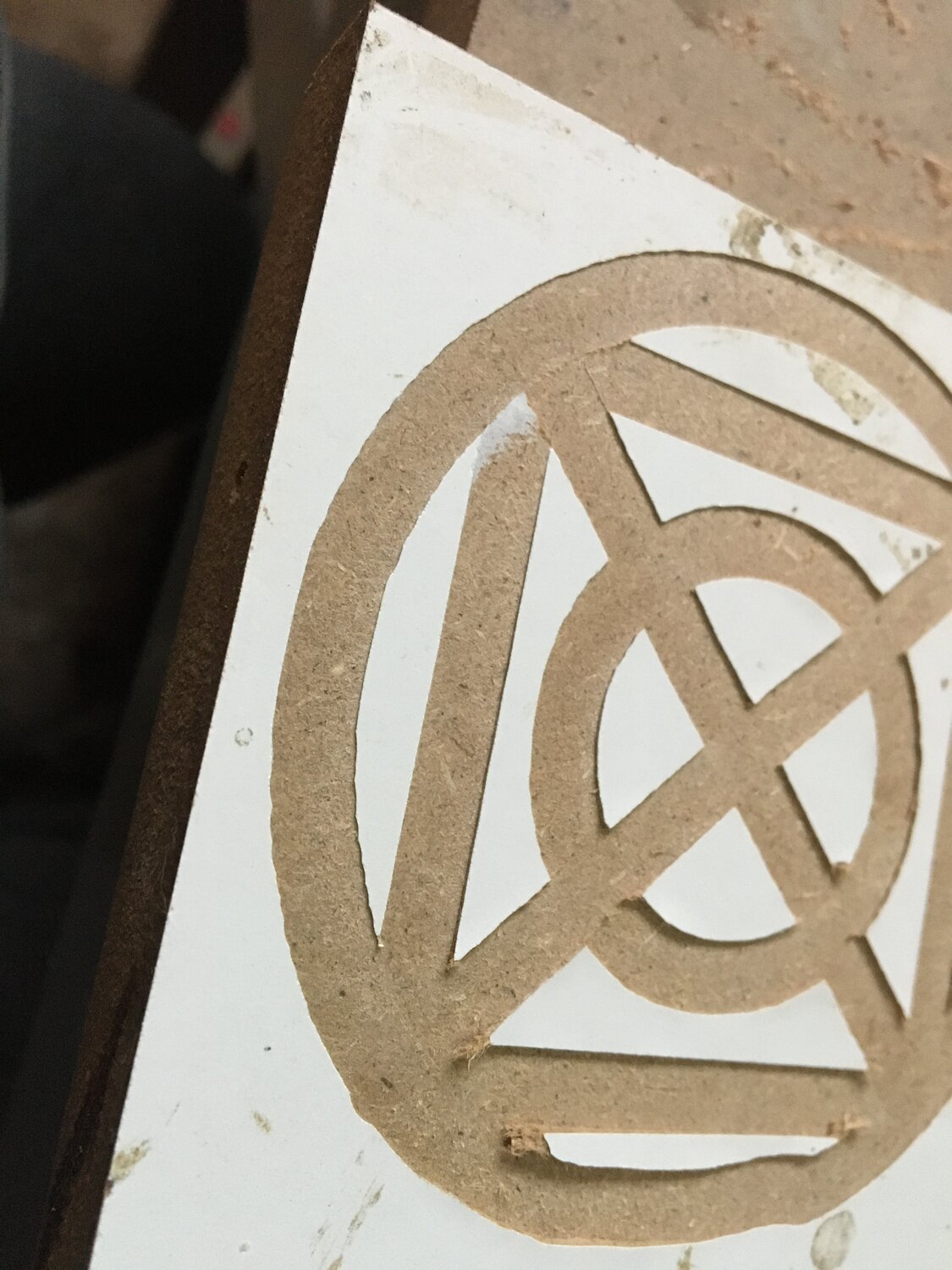

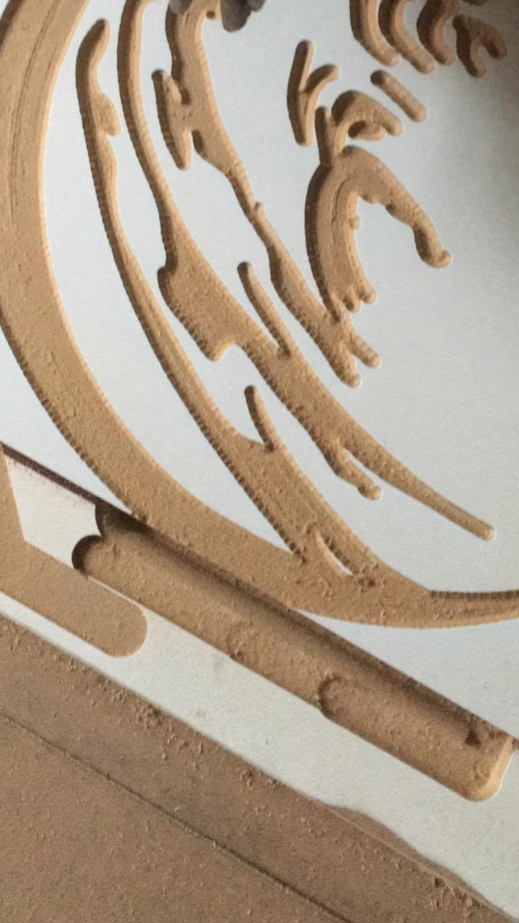

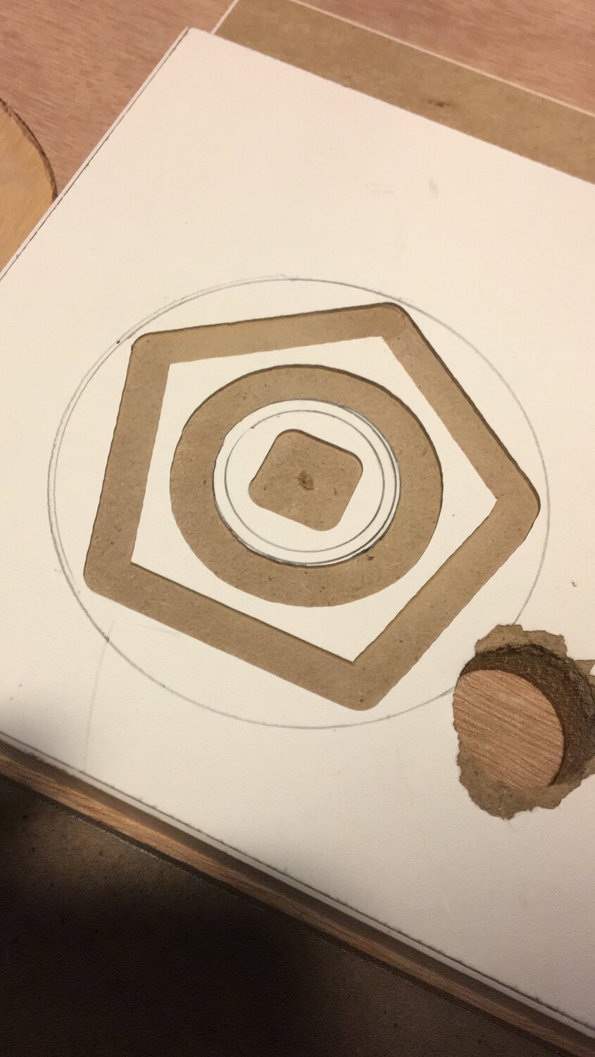

Arkadaşlar Merhabalar,
evde kendi çapımda cnc yaptım ve kesim esnasında bazı sıkıntılarla karşılaştım makinam1850x1150çalışma alanına sahip ;
Y Ekseni : 2000mm 20lik alt destekli mil, 2 modül helis kramiyer dişli ve nema34, 4,5 Nm step motor, hy div868n-5a sürücüden oluşmakta
X Ekseni : 1300mm 16lik alt destekli mil, 2 modül helis kramiyer dişli ve nema34, 4,5 Nm step motor, hy div868n-5a sürücüden oluşmakta
Z Ekseni : 400mm 16lık krom mil, 16lık vidalı mil ve nema23, 2,2 Nm step motor, TB6600 4a sürücüden oluşmakta
motorlara elektrik geldiği halde mekanik kolaylıkla hareket ettirilebiliyor, CNC yi manuel yönlendirdiğim bazı zamanlar motor anlık duraksıyor ve gene devam ediyor, kesim esnasında tırtıklı kesme ve bazen şekilde kaçırma meydana geliyor sürücü veya mekanik bir sıkıntı mı çözemedim
konu hakkında bilgisi olan arkadaşlar yardımcı olursanız çok sevinirim şimdiden teşekkür ederim

makinayı gene denedim ve makina zorlandığı zaman hemen duruyor gibi oluyor,
çalışkan elle ittirdiğim zaman bile hareket ediyor acaba sürücüler mi motorları yeterli beslemiyor ve motorlar çok rahat hareket ediyor
