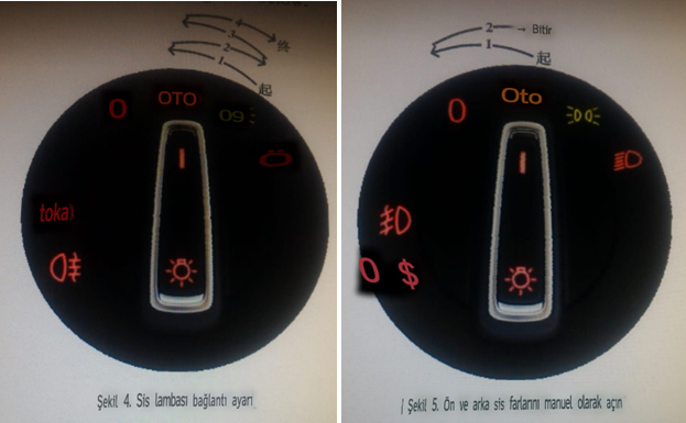

İlave; aklıma gelmişken benzer bir işlem yurt dışından satın aldığım otomatik far düğmesinde de var. 0, auto, park ve far konumları arasında hızlı bir şekilde düğmeyi çevirerek 8-10 çeşit fonksiyon ayarlanabiliyor.
