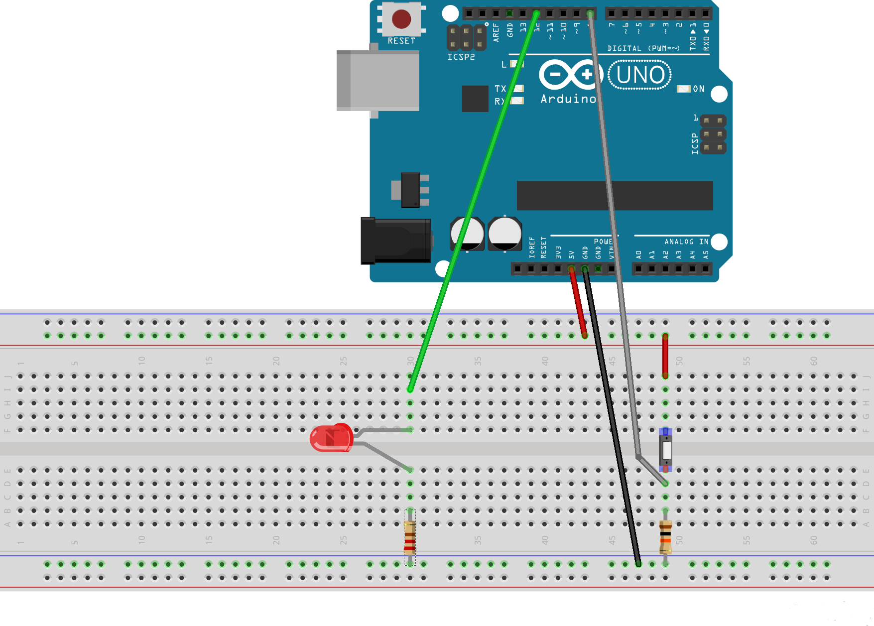

Selamün Aleyküm arduino ile butona basıldığında LED'leri butondan elimizi çektiğimizde yanmaya devan eden tekrar butona basıldığında LED'leri söndüren basit bir kod yazdım, kod çalışıyor fakat stabil değil bazen 2 3 kez yada uzun süreli butona basmak gerekiyor. Nerede hata yapıyorum ?

Ne dili bu
Basic ile c karışmış sanki
Doğrudur olabilir. Yazarken karıştı biraz ama çözümün doğru olduğunu düşünüyorum her ne kadar çok sağlıklı bir kod olmasa da çalışması gerek zanlımca, digitalRead komutunun öncesine ve sonrasına bekleme süresi koyuyorum bu sefer de farklı sıkıntılar çıkıyor gene stabil olmuyor. LED'lerin arasındaki delay'ları sildim fakat silsem de dursa da oluşan hataya bir etkisi olmaması lazım.
Şu örnek üzerinden gidebilirsiniz.
Burada Arduino üzerindeki 13 numaralı ışığı ve 12 numaralı kapıyı harici ışık olarak kullandım. Ama isterseniz ışık sayısını istediğiniz kadar arttırabilirsiniz.

133,525
