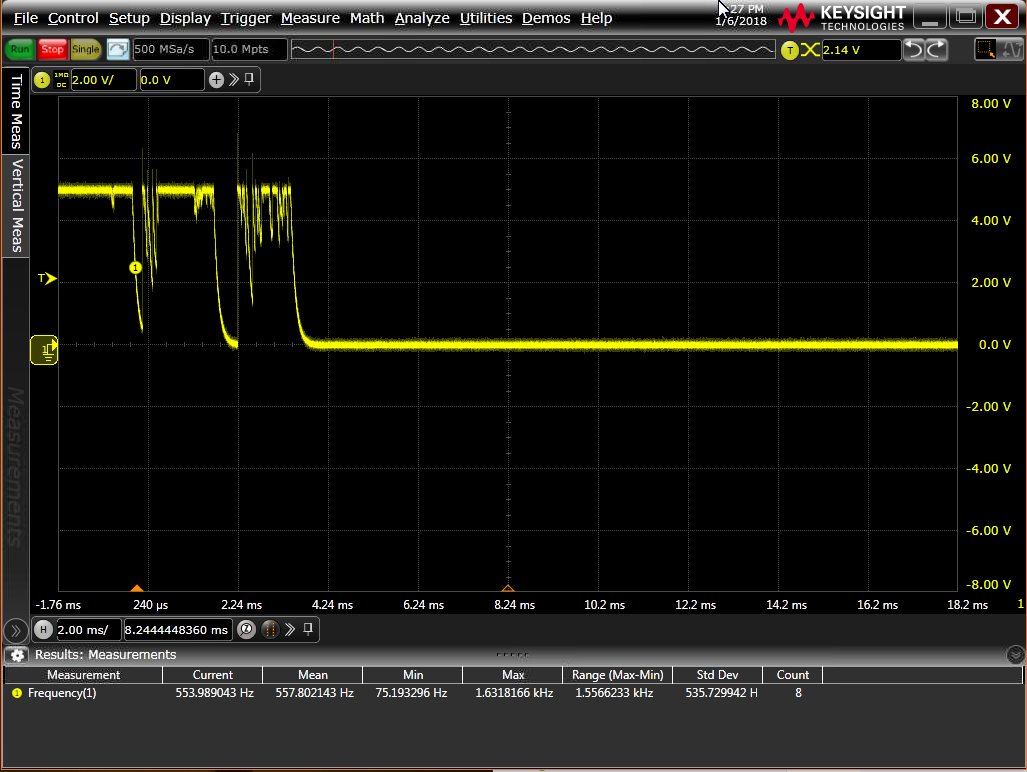

Debounce'un etkisini osiloskop ile görüntüleyince aşağıdaki gibi görünüyor. Buradaki devre, bir push button, bir seri direnç, ve bunlar da 5V bir kaynağa bağlı. Burada buton basılı iken butonu bıraktım. Ama gördüğün gibi defalarca 0 ve 1 arasında gidip geliyor ve anca 10ms sonra stabilize oluyor.

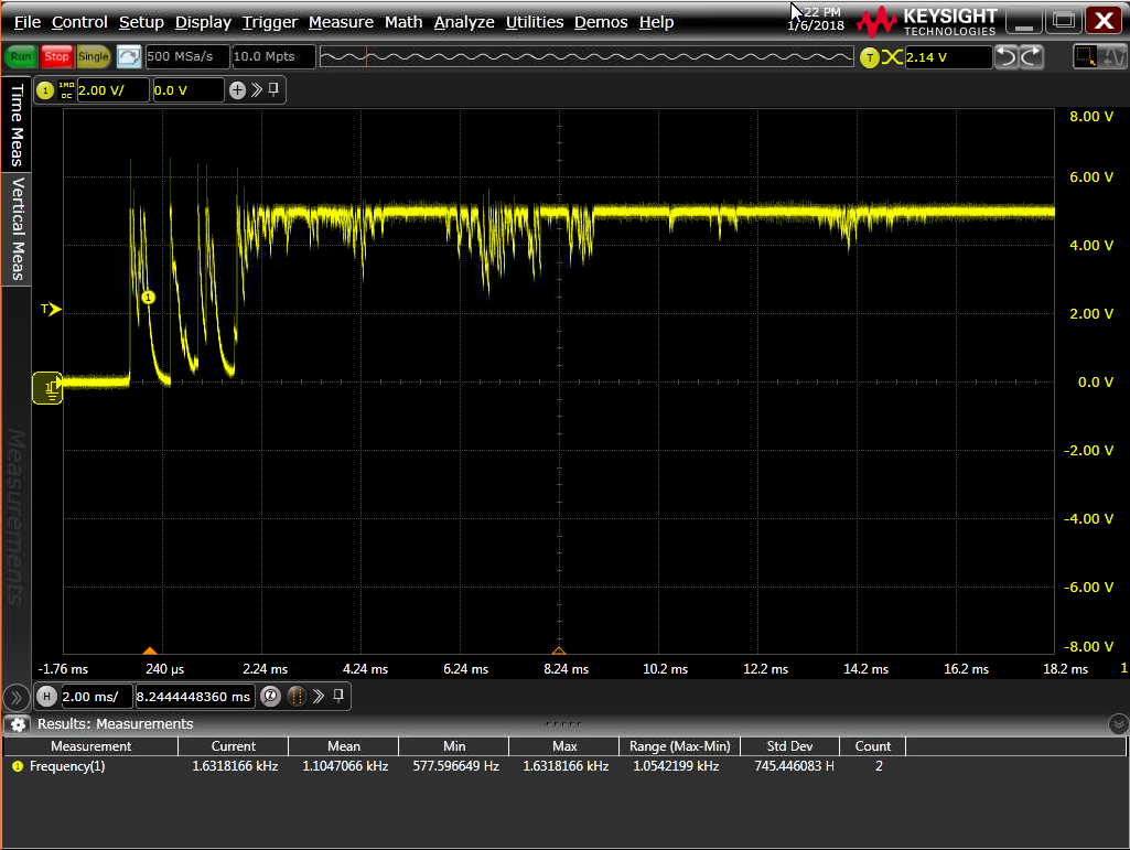

Bu da butonun basılma anında olan durum:
Şimdi senin kod diyelim 1 milisaniyede bir butonun durumunu okuyor. Ne görecek? buton sürekli durum değiştiriyor olacak, öyle değil mi? İşte bun engellemek için yapılıyor debounce işi.
Burada kullanılan buton yaylı mekanik bir buton o yüzden baya sorunlu. 1 milisaniyede bir okuyorsan, belki de 10 kere peş peşe aynı değeri görmen lazım ki durum değiştirdi diyebilesin. Bunu deneyerek bulacaksın. O yüzden o sayıyı bir değişken yap ve kodda o değişkeni kullan. Sonra da o değişken değeri ile oynayarak optimize et.

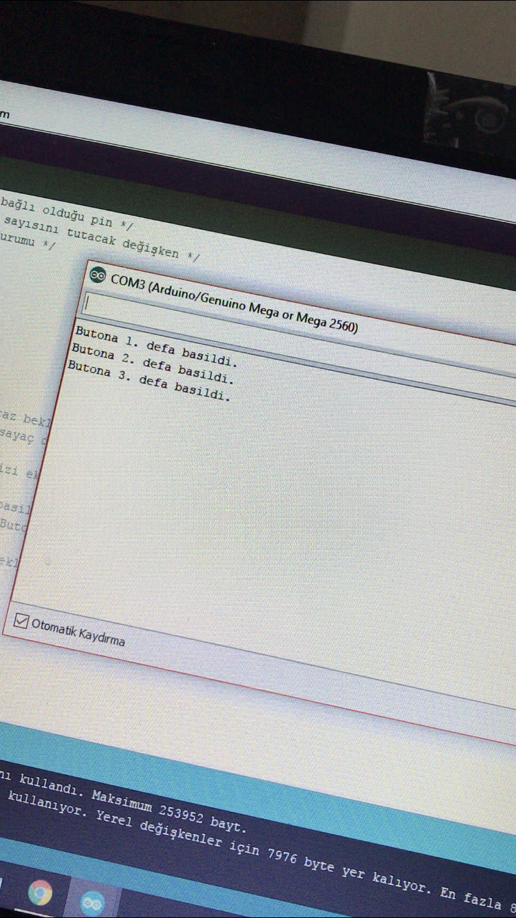

Bu buton okuma işleminde söylediğiniz gibi bir dalgalanmadan okuma işlemi hatalı oluyordu bir arkadaşımın uyarısı üzerine butona bir de 10k direnç bağladım ve birde delay ekledim şimdi stabil okuyor gibi sanırsam
