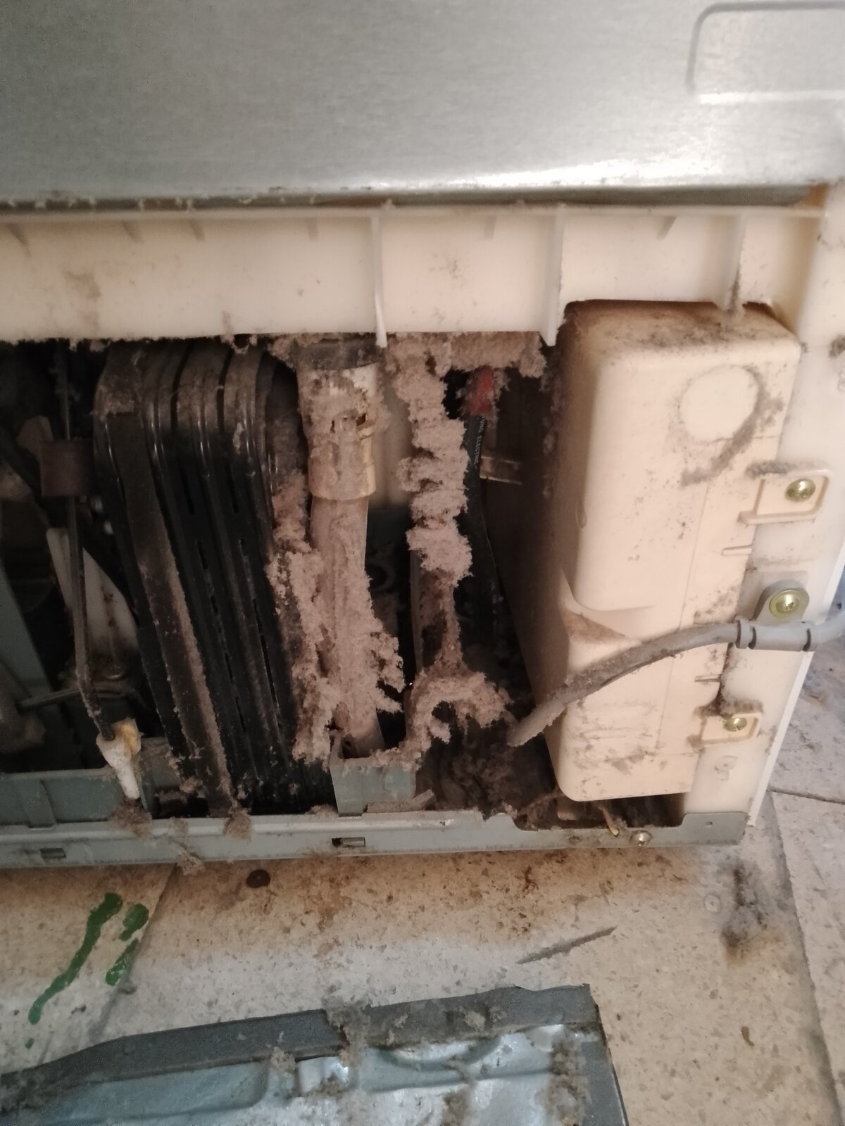

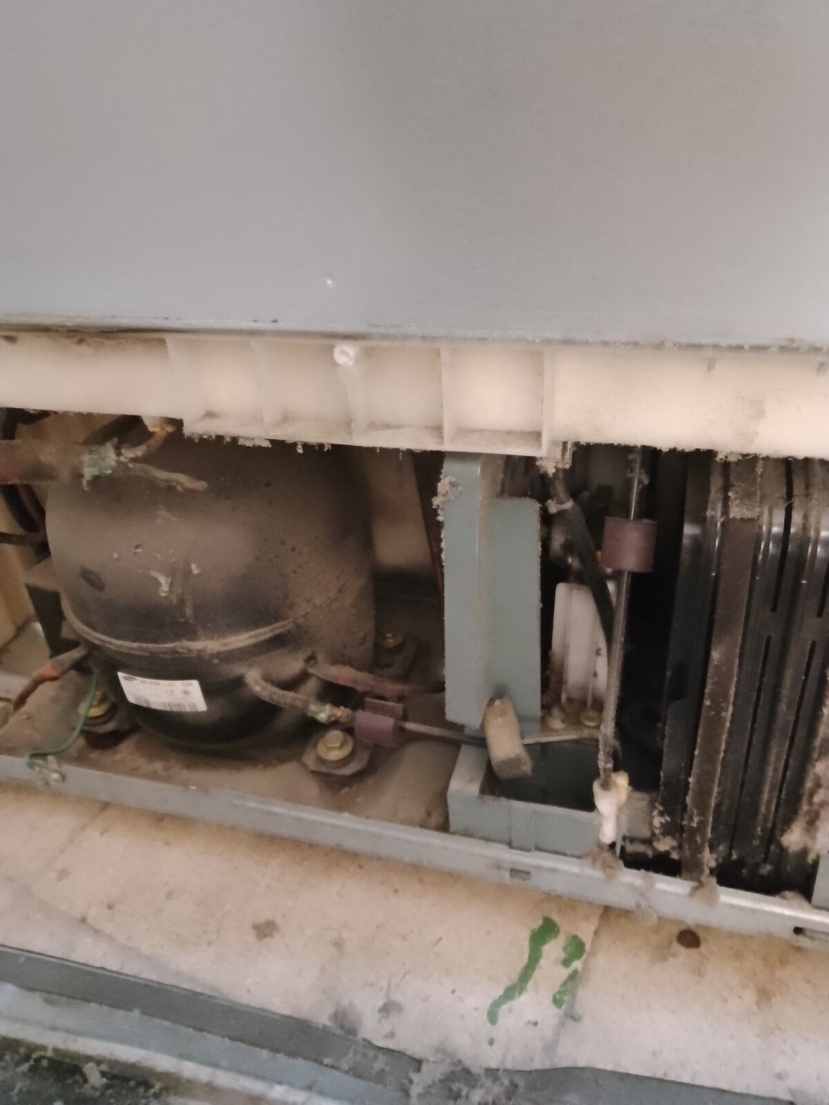

Merhaba, buzdolabı fişe takılınca 4 5 saniye kadar sonra kaçak akım attırıyo. Arkasında ki durumun fotoğraflarını atıyorum. Nerededir sorun nereye bakmalıyım. Sanki motor çalışmaya başlayınca atiyo gibi ama emin değilim . Arka tarafın temizliğini yaptım

Dolabın elektriksel aksamının kaçak ölcümünün yapılması lazım.
Muhtemel bir yerde kaçak var. Bu motor olabilir var ise içeride defrost rezistanslarinda olabilir. En çok buralarda kaçak olusur.

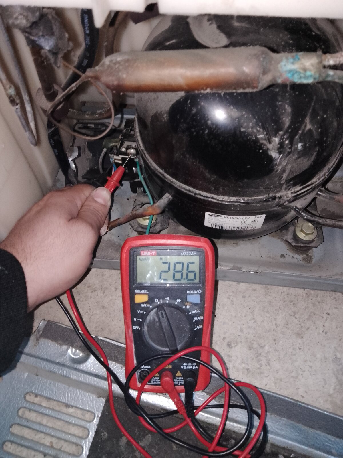

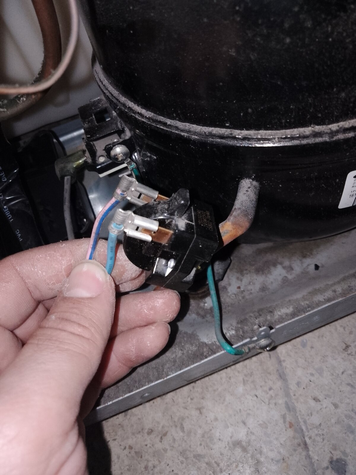

Kısa devre var röle de olması gereken mi, arızalı parça bu mu
Bu kompresore ait termik bunun iki ucundan olcum aleti ile baktığınızda düşük omaj kısa devre görmeniz normal.

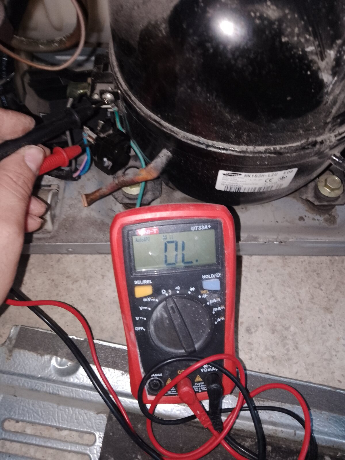

Kaçak kontrolu için bu kablolar takılı kalsın olcum aletinin bir ucunu toprak kablosuna diğer ucunu faz ve nötr uçlarına dokundurun. Normalde omaj gormemeniz lazim. Omaj görüyorsanız sorun var demektir.
Takılı vaziyette var ,boşta baktığımda yok

Buzdolabının fişini takar takmaz mi atıyor yoksa bir süre sonra mı?
Varsa buzluk içindeki defrost rezistanslarini ölçün yada varsa elektronik karttan defrost rezistans kablolarını söküp o şekilde calistirin.
Bu sistem kaçak akım rolesini attirmasi demek ilk basta guc çeken devre elemanlarına yönelin.
Mesela öncelikle açmışken kompresor terminal soketini söküp bu şekilde Elektrik verin. Kaçak akım atarsa sorun başka yerde demektir. Atmaz ise kompresore yönelin. Diyelim yine attı bu sefer buzluktaki rezistanslara bakın. Sonra iç ve dış fanlara en son ihtimal yukarı ve aşağı giden kablolarda saseye kaçak olabilir.
Adım adım ilerlemek lazim
