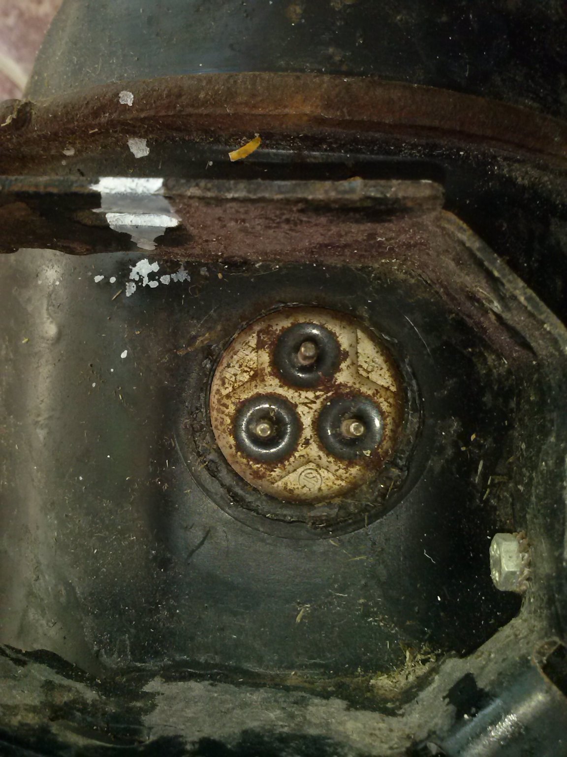

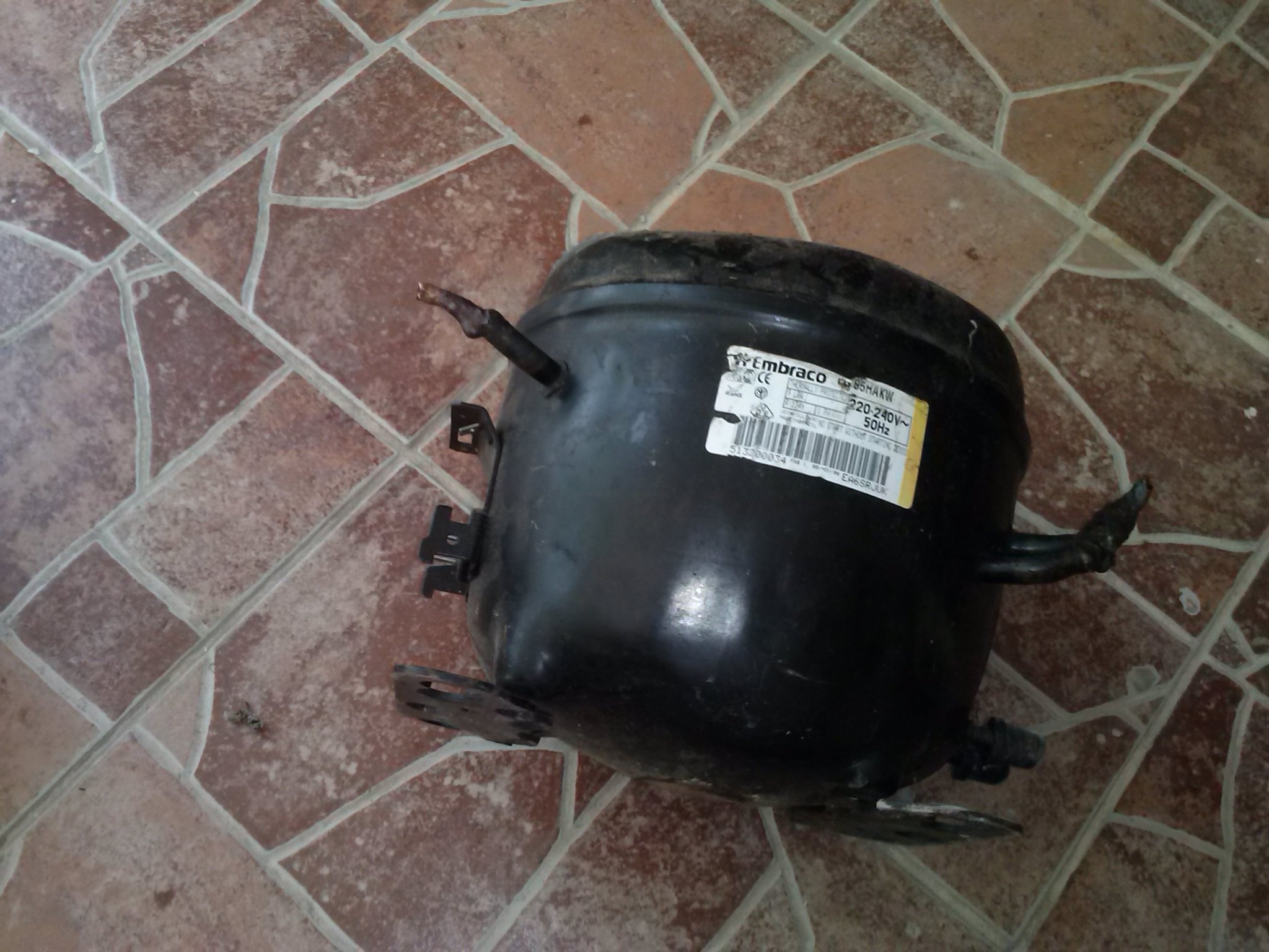

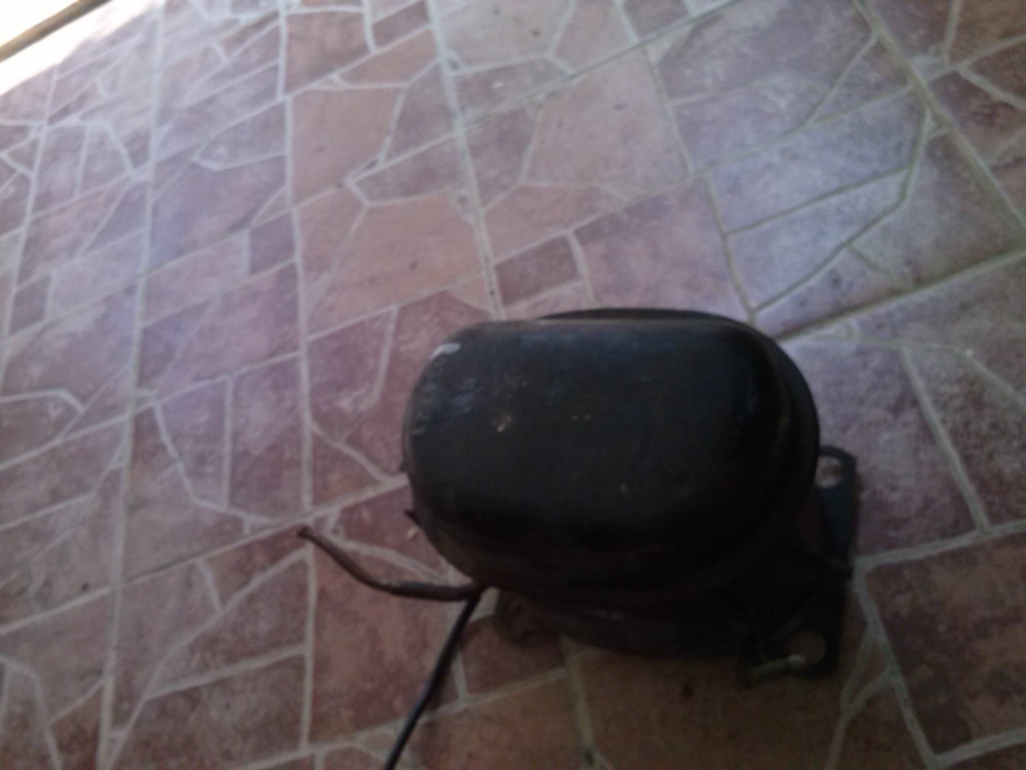

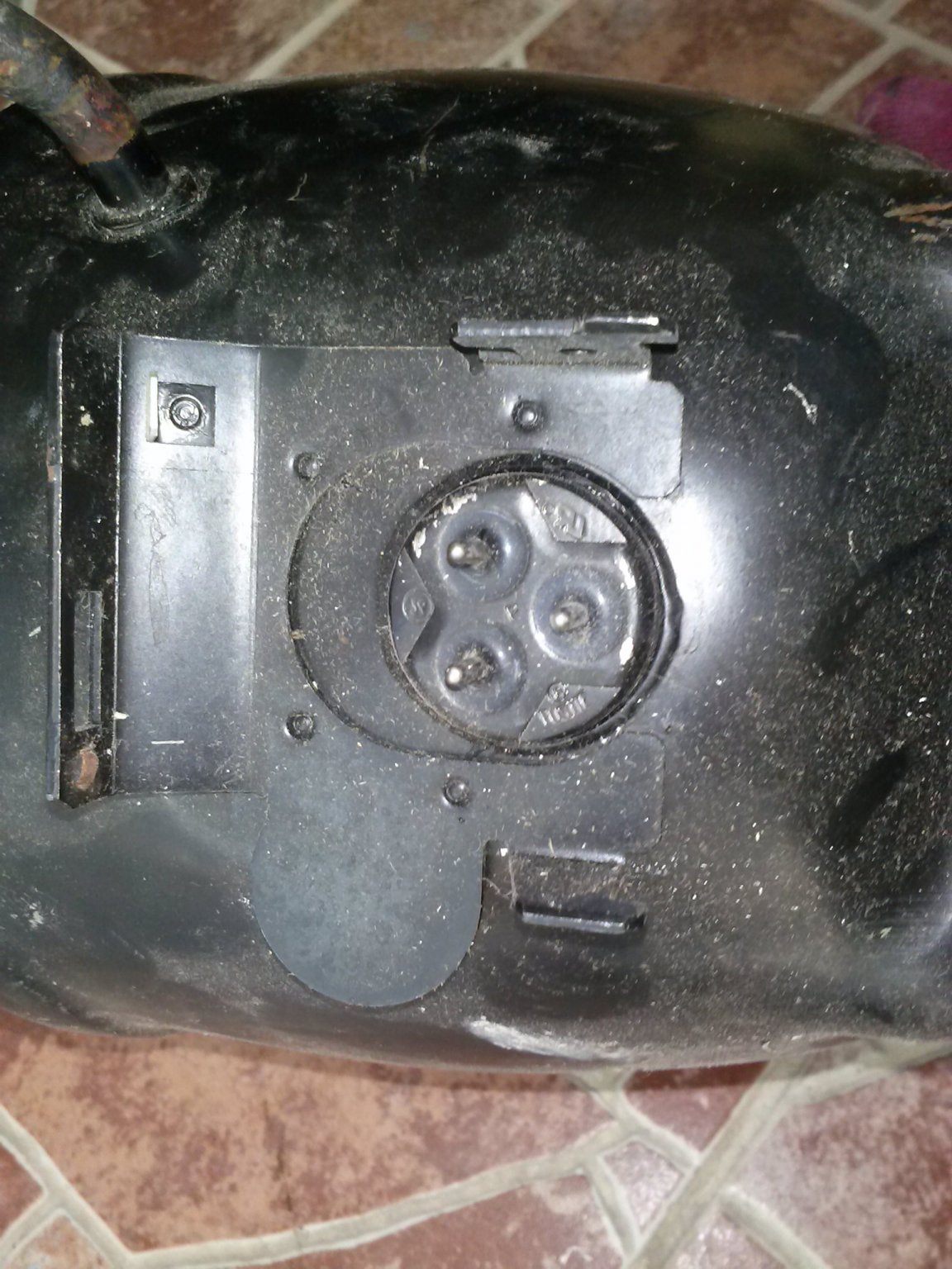

Elimde iki tane buzdolabı motoru var. Biriyle kompresör yapmayı düşünüyorum. Fakat elektrik bağlanısını yapamadım. 3 tane çıkışı var. Toprağı gövdeye bağladığımızda bir çıkış artıyor. Hangilerine bağlantı yapıcaz?

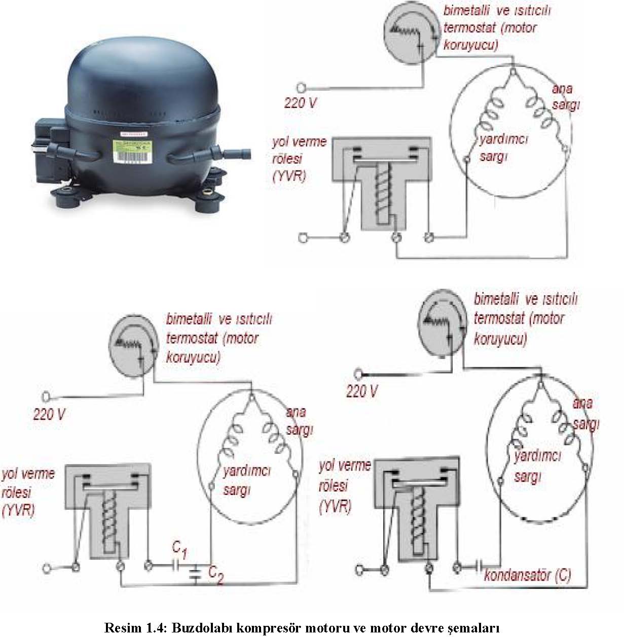

Buzdolabı kompresör motorları 1 fazlıdır. 1. fotoğrafta u1 ana sargının girişi N adı üstünde nötr diğer uç da yardımcı sargının ucu ek teki resimlerden eksik parçaları görebilir ve forum içinde arama yaparak fikir sahibi olabilirsiniz.
