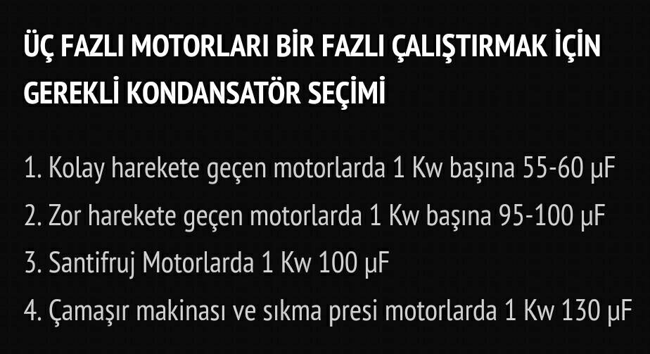

İkinci konu kaç micro farad?
Elimde 450v 25mF ve 450v 50mF'lık iki tane klima kondansatörü vardı. Yaptığım araştırmaya göre 200-220mF'lık bir kondansatör kullanmam gerekiyor. 25mF ile sadece titredi. 50 mF ile rahat döndü. Sizce kaç volt ve mF'lık bir kondansatör kullanmalıyım?

kondansatör için gamak motor sitesinde kaç mf kondansatör kulanacağını öğrenebilirsin.
Yıldız bağlantı yapmanız gerekli. 220 mf yeterli gibi görünüyor...
Gamak in sitesinde kondansatör seçimi bulamadım. Hatta bendeki AGM 90 L2 modeli bile listelenmiyor. :(
220uf başka sayfalarda da gözüme carpmisti. Ferhat ustama da ayrıca teşekkurler.
