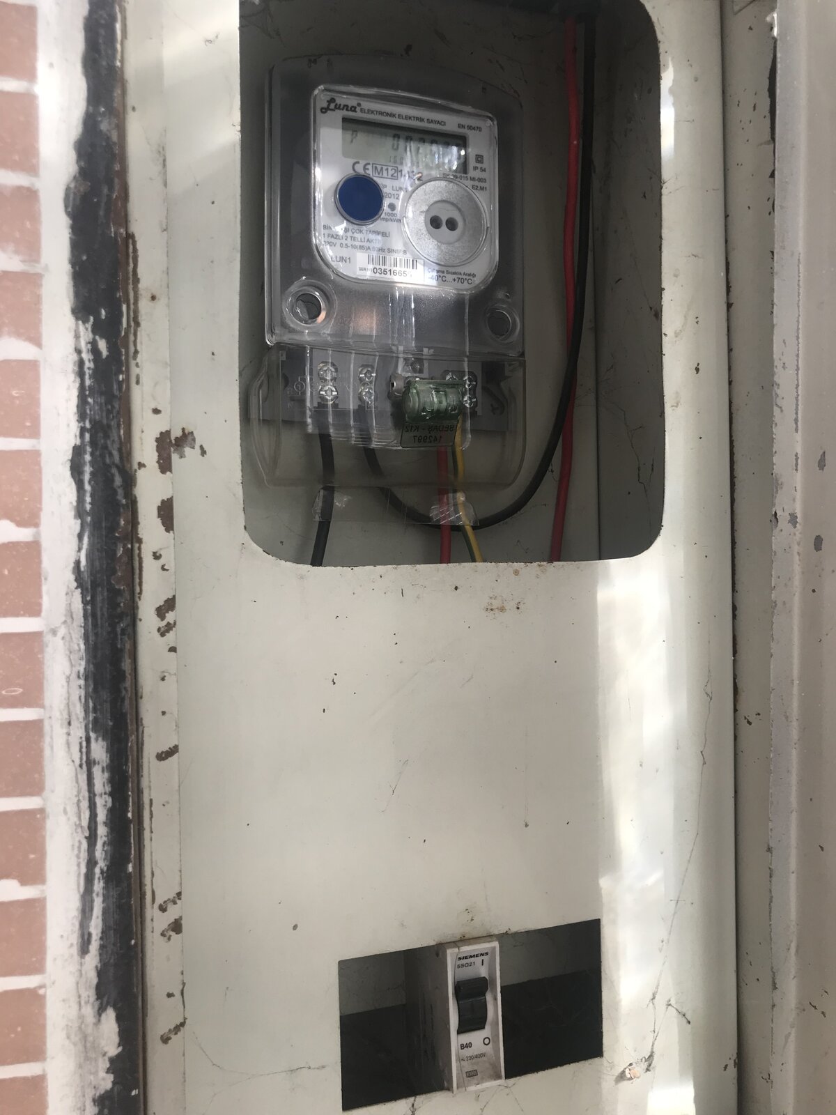

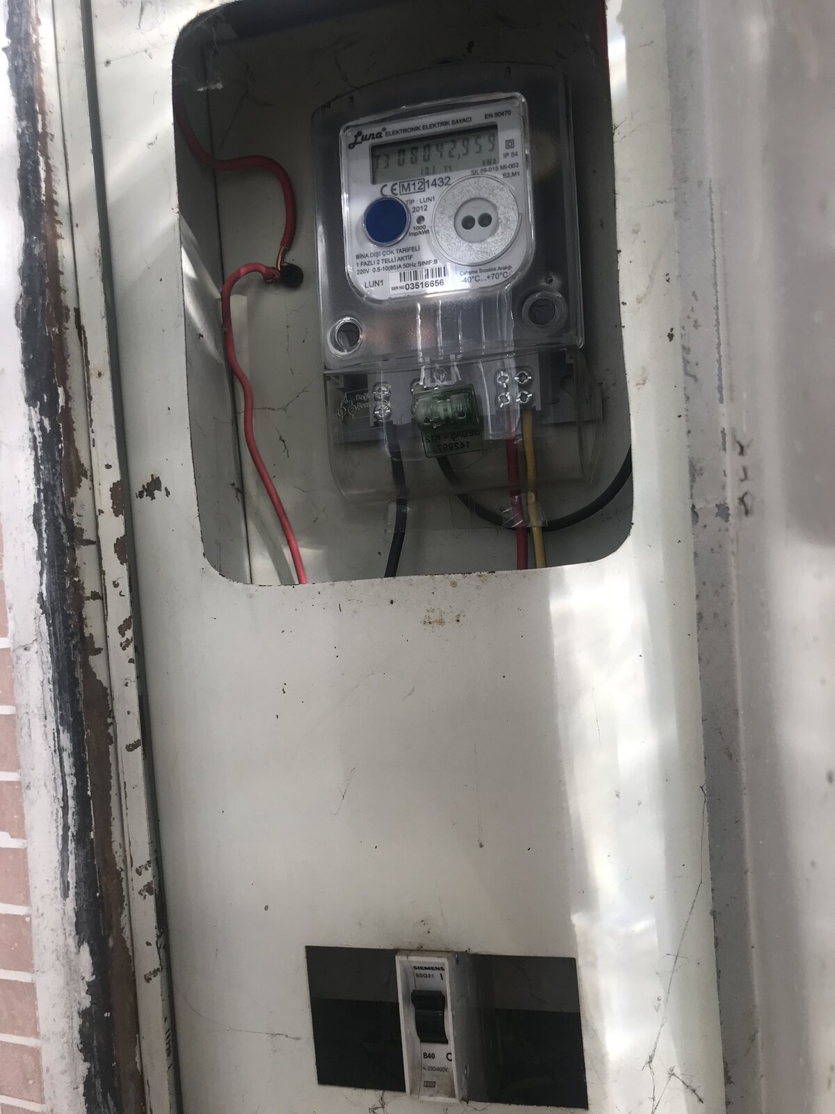

Merhaba abiler. Bu konuda biraz acemiyim. Elektriğe de meraklıyım. Ondan bazı basit sorular soracaktım. Bilen varsa cevaplarsa sevinirim. Yüklediğim bu 2 resim aynı sayaçtır sadece sayacın 2 tarafı da gözüksün diye 2 tarafıda yükledim
Soru 1) bu monofaze sayaç 2 katlı bir dubleks evin sayacı. Üstteki resimdeki sağdaki kırmızı, siyah, sarı yeşil kablolar ilk katın sigorta kutusuna giden kablolar sanırım. Peki alttaki resimde sayacın sol tarafındaki vidayla sabitlenilmiş kırmızı kablo nedir?
Soru 2) bu iki katta da kendisine ait sigorta kutusu var. 1. kattaki sigorta kutusundaki tüm sigortaları indirince üst kattakileri linyeleri yani üst kattaki sigorta kutusunu etkilemiyor. Benim bildiğim üst kattaki sigorta kutusu alt kattaki sigorta kutusundan beslenir diye biliyorum. Bu 2 sigorta kutusunun bağımsız olması nasıl oluyor? Eğer sayaçtan bu iki sigorta kutusuna iki ayrı kolon hattı çıksa yüklediğim fotoğrafta onlara ait sigorta filan olması gerekirdi sanırım ama onu göremedim.
Ondan bu dubleks evdeki sigorta kutularının enerjisi nasıl gelmiştir?
Tek fazlı sayaçlarda faz giriş-faz çıkış, nötr giriş nötr çıkış şeklinde olur. Sizin sayaçta görüyorum ki maşallah renk kodlarına çok iyi uyulmuş. Şu uyarıyı da yapayım; Sakın çıplak bakıra dokunmayın, kabloları kurcalamayın!

Tabiki arıza durumlarında elektrikçileri çağırıyoruz. Buarada hocam, her iki kattaki sigorta kutusunun enerjisini monofaze sayaca getirilmesi nasıl oluyor? İlk kattaki sigorta kutusunda toplanıp oradan sayaca mı gidiyor?

İllaki her kata bir tane sayaç olmak zorunda degil ki. Bu apartman mı öyle olsun?
o kırmızı kabloyu toprağa girmiş standart dışı uygulama dairenin notre'ü de olabilir ki bu nedenle kulaklarını çınlatanlar çok olur...
1. sorundaki kırmızı kablo , nötr olarak duruyor ve sanki nötr-toprak birlikte.
2. soruna gelince , evin içinde bir yerde buat olabilir mi ? Burda kablo birleşip alt kat ve üst kata ayrılıyor olabilir.
şu fotoğraflara bakarak tesisatın geri kalanı hakkında fikir yürütmek mümkün. tesisatı yapan vatandaş (usta demeye dilim varmıyor) elinde hangi malzeme varsa onu kullanmış. baştan savma. memleketin diğer işleri gibi.
Neye göre toprak dediniz anlayamadım nötr çıkışına? Sarı-yeşil kablo var diye mi?

notre olması gerek faz olamaz toprak ile notre birleşmiş bunu uzmanlar yapmaz ... pano gövdesine daz verilmez.
