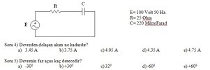

Çok teşekkür ederim şu soruyu çözmemde yardımcı olabılırmısınız
4 ve 5 için;
Xc=1 / (2*pi*f*C) ise Xc= 1 / (2*50*pi*C) = 14,4686
I=E / R-jXc den I=100(faz açısı 0) / (25-j14,4686)
I=100(faz açısı 0) / 28,88(faz açısı 330)
I=3,46(faz açısı -30)
Yani 4. soru 3,45 Amper
5.soru -30 derece.
Bilmeyenler için not: devrenin faz açısı nedir diye sorulduğundan devreden geçen akımın faz açısı sorulur gerilimin değil.
