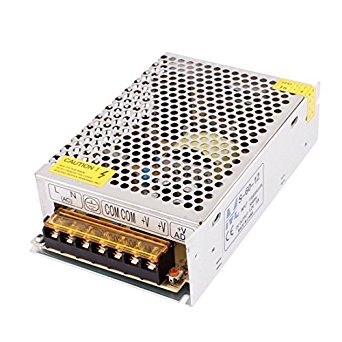

12v 20 ya da 30 amper bir led trafosu ve voltaj-akim ayarli bir step up modülle olur gibi sanki. Kendiniz yaparsiniz o sekilde bence.
Burada voltaj bir sekilde ayarlanir da akim sinirlamak mesele oluyor. Onun icin akim ayarli modul is görür. Ben benzer bir modulle voltaj akim ayarli guc kaynagi yaptım amatörce. Kullanıyorum.

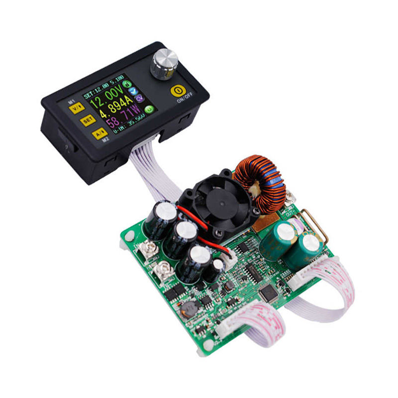

Dps-5015 0-50V 15A Programlanabilir Mini Güç Kaynağı.
50VDC 10A DC güç kaynağı yapıp çıkşına bu devreyi monte ederseniz (çinde 210TL fiyatı)
istediğiniz gerilimi ve akımı ayarlayabilirsiniz.
50VDC nasıl yapabilirsin, 24V 10A iki güç kaynağını SERİ bağlantı yaparsın üzerindeki ayarları ilede voltajı toplamda 50V DC ayarlayabilirsin.,

Sn. @mehmetmumtaz teşekkürler ve ek olarak vereyim dedim .
Sn. @harami123
Örnek link vereyim dedim ve video görüntüsü link .
Fiyat için araştırma yapınız ( diğer satış firmaları ) , + ek modüller + kutu + vs gibi fiyat artırır .

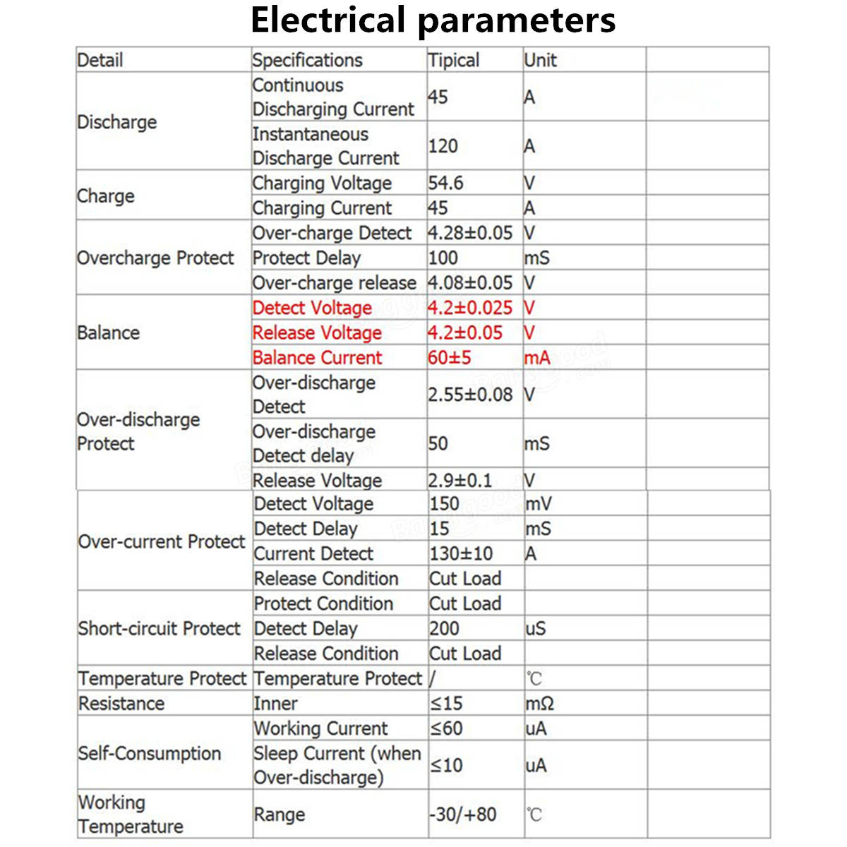

Evet Mehmet bey. Bunu biliyorum ancak belirttiğim gibi kullandığım bms 13s. Kesme voltajı 54.6 volt ve 45A. Benim bağlantım da 11 pil var ve 2 kablo boşta. Bu şekilde bms bunu algılayıp kendini 46.2 volta otomatik düşürür mü?
Ürün linki: https://www.banggood.com/tr/48V-13S...s=detail-left-hotproducts__2&cur_warehouse=CN
Bir tane 12v 20-30a led trafosu ve su linkteki ürünle dediginizi yaparsınız. Ucuza da malolur. Çıkışın voltaji ve akımını multimetre ile ayarlarsiniz.
(ben detayli bakmadım velki daha ucuzu vardir bu step up modülün)
600W Aluminum Plate DC-DC Boost Converter Adjustable 10A Step Up Constant Current Power Supply Module Led Driver For Arduino
http://s.aliexpress.com/AjYZjy6z?fromSns=Copy to Clipboard
Led trafosunu ikinci el ucuza bulursunuz. 45-50 de modul tutsa. 100 tl yi gecmez. Eger isterseniz bir de volt amper göstergesi alirsiniz. Ayarli Guc kaynağınız da olmus olur

Bu modul sadece balans şarj mı? Yoksa deşarj esnasında korumasi da var mi? Sanki sadece balans sarjlı gibi geldi bana.
Sayın @karadvt BMS modülü balanslı olarak hem şarj hem deşarj işlemini yapıyor. Deşarj esnasında da pilleri kontrol ederek dengeli boşalmalarını da sağlıyor.
Vermiş olduğunuz trafo + güç kaynağı ile belirttiğiniz gibi istediğim volt ve amper değerlerine ulaşabilirim. Yardım için teşekkürler.
Ancak önceki mesajlarımda da belirttiğim gibi şarjın tamamlamasına yaklaşıldıkça verilen amperin de düşürülmesi gerekiyor ki piller hem tam şarj olsun hemde zarar görmesin. Güç kaynağı ile şarj cihazı araasındaki temel fark bu diye biliyorum.
Bu düzeneği kurduğumda pile 3v da iken de, 4 voltta iken de 1.66A güç verir. Normalde 4 voltta iken 0.66A civarında vermesi gerekir. Bu sınırlamayı bms kendi içinde yapıyor mu yoksa sadece gelen amperi eşit şekilde dağıtıyor mu ona bakıyorum şimdi. Eğer bms sınırlama yapıyorsa belirtiğiniz düzenek kurulabilir.
