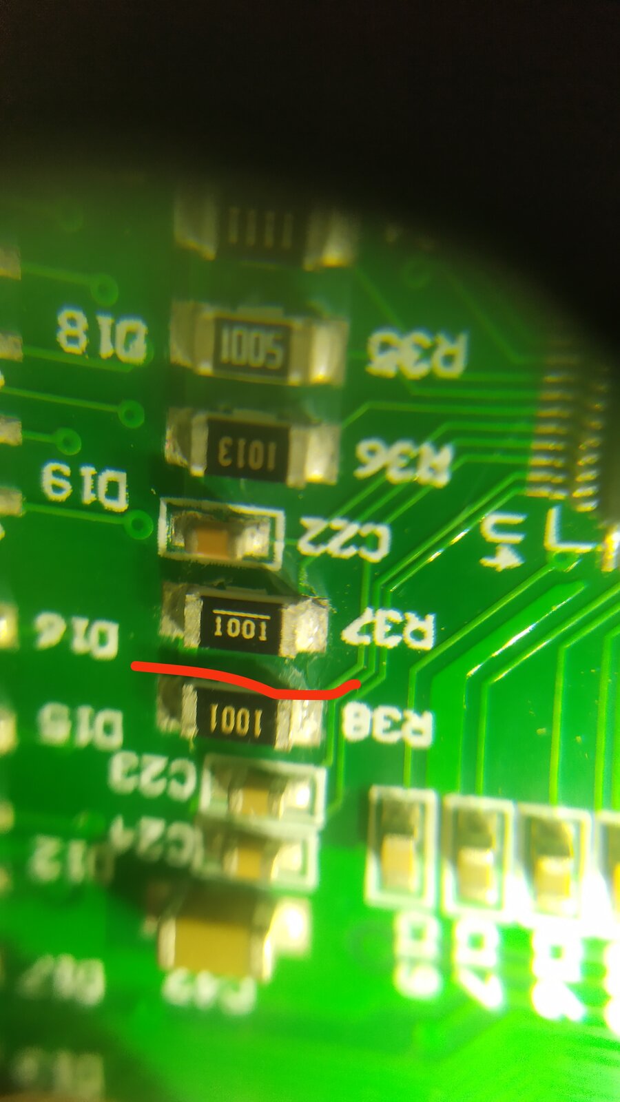

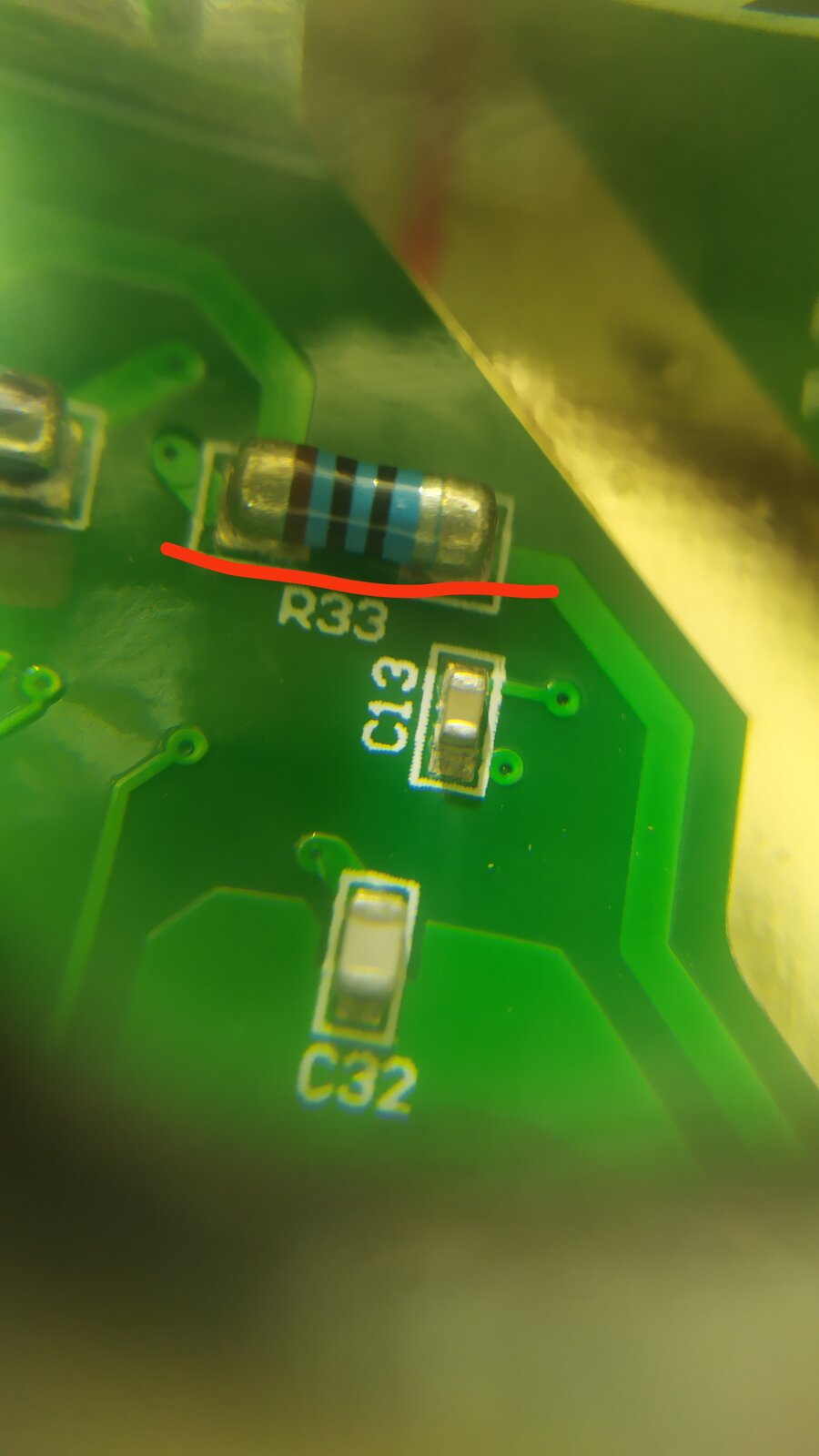

İyi Akşamlar. Değerli forum üyeleri. Aşağıda resimde görülen dirençlerin değeri ne olmalı mavi olan 1 ohm değer veriyor sanırım 10 ohm olmalıdır. Birde diğer resimde üstü çizgili direnç var bu ne anlama gelir? Şimdiden teşekkür ederim

Mavi olan 10ohm ,smd 1001 kodu olan 100ohm .
Düzeltme: smd 1001 direnç 100ohm değil 1Kohm olacak. 101 olarak hesaplamışım.
Yalnış olmasın hocam? 1 kohm hesapladi.
Ama üstden cizgi ne demek hocam?
Mavi olan 1 ohm gösteriyor o zaman bozuk değilmi?
https://www.serelektronik.com.tr/smd-direnc-kodlari
Pardon ben yanlış yazmışım. Evet 1Kohm .
10 ohm direncin bozuk olup olmadığını anlamak için söküp ölçmek daha sağlıklı olur.Ama fiziksel olarak dirençte bir bozukluk görülmüyor. Direnç üzerinde yanma,kırılma ,kararma yok. Bozuk olmayabilir.
Sökmek için hava lehim istasyonunuz yoksa sıkıntılı olur. Arızayı paylaşırsanız bilgi sahibi diğer forum arkadaşları da yardımcı olabilir.
Cevabimin dogrulugundan emin degilim.
Boydan boya cizgi rakamlarin nasil okunacagi hakkinda ip ucu vermek icin olabilir.
1601 1.6K demektir.
Fakat ters okunursa 1091 1090 ohm anlamina gelir.
Yapay zekaya sordum tolerans içinmiş tek çizgi veya nokta %1 manasına geliyormuş.
Ama başka anlamlarıda olabilir dedi. :)
