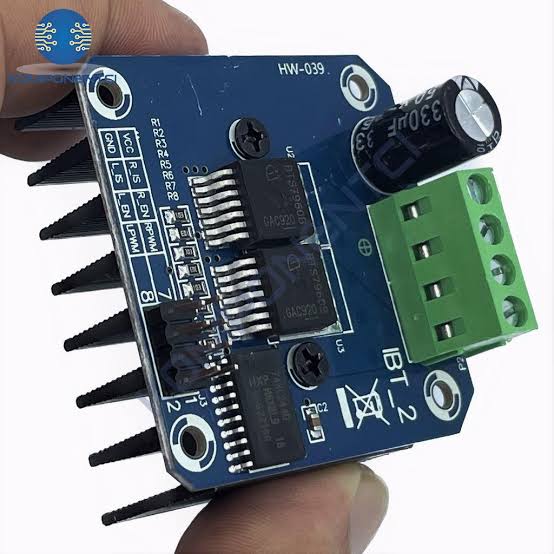

Arkadaşlar merhaba Bir projem var bu projede 24 volt DC toplamda 15 amper akım çeken 2 adet DC motor kullanıyorum bu motorları RC kumanda ile uzaktan kumanda ediyorum bu projede BTS 7960b serisi motor sürücü kullanıyorum yalnız şöyle bir problem yaşıyorum bu projeyi çalıştırıyorum gayet güzel çalışıyor ancak bir zaman sonra uzaktan kumanda ile ileri giderken motoru durduruyorum ve kart kullanılmaz hale geliyor kartta herhangi bir yanma vesaire yok ancak kısa devreye düşüyor ve aşırı ısınıyor ve çalışmıyor bu 4.
kart oldu ve bunu çözmem gerekiyor bu konuda bilgisi olan bana yardımcı olursa çok ama çok memnun olacağım iyi forumlar

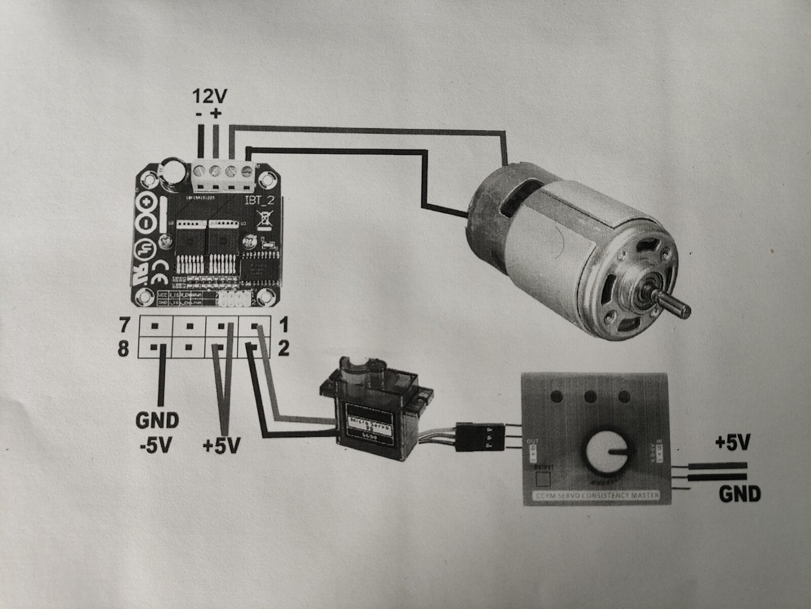

Bağlantı şeması aşağıdaki fotoda verilmiştir. Potans yerine flysky fs-ia10b alıcı takıyorum. Alıcı çıkışı 5v+PWM sinyal. Çalışmada sıkıntı yok ancak dediğim gibi ileri geri ani hareket yapınca 17A pik akım çekiyor kartta ısınma dahi olmadan kısadrvreye düşerek bozuluyor.

Bence sizin sorununuz ters emk'dan kaynaklanıyor. Ters dönüşten önce bir miktar beklersiniz uygun olacaktır. Ancak, bu mecburi ise; motor uçlarına dört adet "super fast diyot" bağlamanız uygun olacaktır. (En az 3A, >100V, trr < 30us)

Kesinlikle mantıklı geldi. Aslında. Çünkü bekleme yapmıyor. Direk ileriden geriye basınca ani bir yüklenme söz konusu galiba. Anlamadığım kartın hiçbir yerinde bir yanma patlama sözkonusu olmuyor. Kart üzerinde sigorta bile mevcut çözemedim.

Ters gerilim çok zaman anlık 200V'un üzerine çıkabilir.
Vs gerilimi 45V görülmekte. Motor uçlarnda oluşan ters gerilim muhtemelen bu dayanma geriliminden daha fazla oluşuyor demek.
Patlama - çatlama olmaz. İçten delinir güç yarı iletkenleri. Genelde kısa devre olur.
Yarı iletkenler sigortadan daha hızlı bozulurlar.
