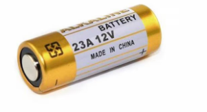

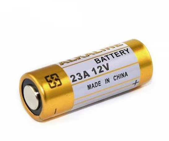

Elimde bir tane kart var uzaktan kumanda ile kontrol ediyorum. Kartın uçunda bir ışık bağlı ve bu ışık sadece 12v ile çalışıyor. Normalde ben 23A 12V ufak kısa pille çalıştırıyorum ve bu bana 5 saat kadar süre sağlıyor. Bu piller yaklaşık 55 mah kapasitede. Bunu bataryalı yapmak istiyorum. Elimde mt3608 voltaj yükseltici kart var. Şimdi ben bunu 3.7V bataryaya bağladığımda 12V yükseltmek için yaklaşık olarak 3,2 kat voltajı arttırmış olacağım. Bu şu mu demek oluyor yani batarya 3.2 kat hızlı şarj mı bitirecek . Bu durumda ben en azından 55x3.2= 176 mah kapasiteli bir batarya mı almam gerekiyor tekrar 5 saatlik bir süre için ?
Bir de bu amper konusu nasıl olacak 3.7v batarya 12v yükselttiğimde diğer pil kadar amper verecek mi.
23A 12V piller 23 Amper mi veriyor?

Peki Amper olayı nasıl olacak bu piller 23 Amper güç mü sağlıyor
güzel insan, amper nedir diye bir araştırınız lütfen,
bu gibi piller standart olmayan kolayca bulabileceğiniz piller değildir ve her cihazda bulunmaz. 3,7 volt veya 18650 lityum piller; o kadar değişken amperlere ve amper çekme değerine sahiptirler ki aklınız şaşar. zaten üzerlerindeki kodlarda yazar özellikleri. resimdeki amca en fazla 0,500 mA e dayanır o dan anlık olarak. datasheete bakmadan söyledim yanılıyor olabilirim. ama 23 amper değil. uygun şarj cihazıyla 3 tane 18650 pili seri bağlayıp XL6009 gibi bir regülatörle 12 volta sabitlerseniz sorununuz çözülür.

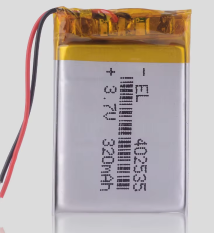

Bir kutunun içine entegre edeceğim için ufak bir batarya kullanmam gerekiyor bu tarzda
