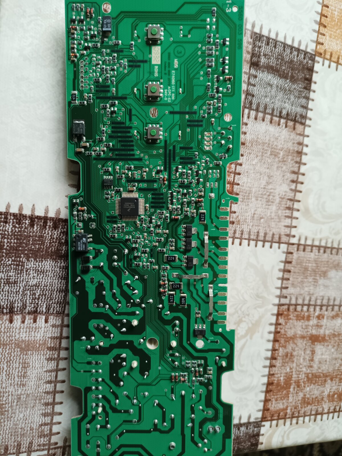

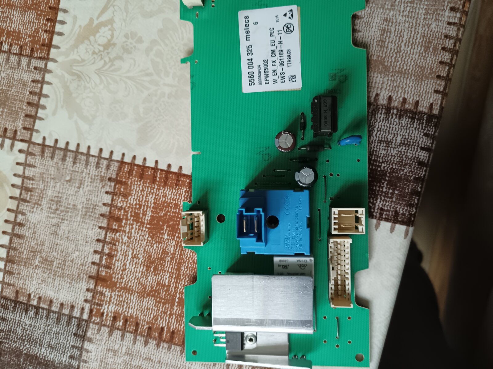

Bosch Classixx 5 çamaşır makinesi 13 yıl sonra arıza yaptı.
Çalışırken birden durdu ve ışıkları söndü.
Fişi çekip hemen takınca hiç çalışmıyor
Ama fişi çekip 2 dk bekleyince çalışıyor
Fakat yine bir kaç dk sonra durup ışıkları sönüyor.
Bu döngü her defasında aynı devam ediyor.
Anakart ın üzerinde siyahlık var yardımcı olabilirseniz mutlu olurum.
Şimdiden teşekkür ederim.
entegre gitmiştir bir de siyah olan yerdeki kapasitörlere bak büyük ihtimal tamir olur.Ama işlemciye ışıkla bak
Çok teşekkür ederim arkadaşım elektronik tamircisi yarın ona bir göstereyim.

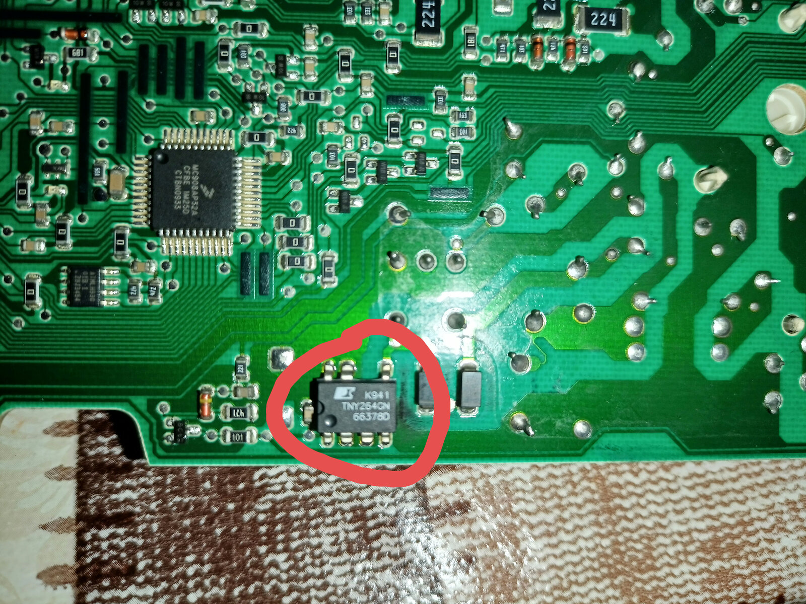

Usta resmi yakından çektim.
tyn 264 dip miş onu da değiştirt. adının çok önemi yok markaya göre değişse de işlevi aynı ve kondastörlerden sonra en çok arıza yapan bileşendir.
Usta arızayı tespit ettik. Voltaj regulatöründe aşırı ısınıyor. Parça da varmış elimiz de.
