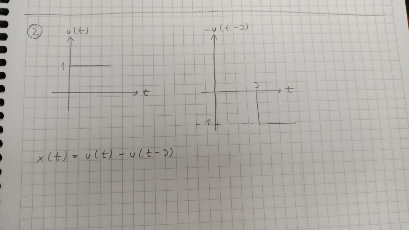

Birim dürtü tepkisi h(t)=u(t) olan DZD bir sistemin girişine yandaki x(t) sinyali uygulanıyor. Buna göre çıkış y(t) ne olur. Nasıl bulunur ve çizilir ? Buraya kadar geldim, devamını getiremedim. Yardımcı olur musunuz ?

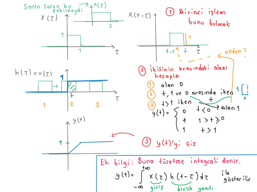

Senin ödevini çözmeyeceğim. Ama çok benzer bir örneğin çözümünü paylaşıyorum.
İlk önce x (t- ) işlevini buluyoruz. Bu işlevle h () arasında kalan y(t)'yi verir.
Buna türetme integrali ("convolution") denir.
Daha önce maplotlib ile nasıl hesaplanacağını göstermiştim.
Burada da nasıl çalıştığını görsel olarak daha iyi görebilirsin.
