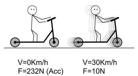

Sonraki aşama bu ivmeyi sağlayacak kuvveti hesaplamak olacaktır. Bu hızlanmanın düz yolda olduğunu varsayıyoruz ve şimdilik sürtünmeyi ihmal ediyoruz. F = m x a formülünden yararlanarak gerekli kuvveti hesaplayalım.
F = 140 x 1,66 = 232N değerine ulaştık.
Bizim Scooterımızın 0 dan 30Km/h hıza hızlanmak için düz yolda olmak kaydı ile tam yüklü olduğu durumda ihtiyac duyduğu kuvvet 232Newton dur. Henüz bir elektrik motorumuz yok. Scooter a binen cin ali yi arkadan cin veli 232N ile koşarak 5 saniye boyunca ittiriyor.. Peki 5sn sonra istediğimiz hıza ulaştık ve artık scooter ı arkadan cin veli ittirmeyi bıraktı. Yol düz olduğu sürece sürtünme olmasaydı başka hiç bir kuvvete ihtyaç olmaksızın scooter sonsuza kadar yavaşlamadan 30km/h ile yoluna devam edebilirdi. Ancak gerçek hayatta durum böyle değil. İstenilen hıza ulaşıldıktan sonra mevcut hızı korumak için sürtünme kuvvetlerini dengeleyecek bir kuvvete daha ihtiyacımız var. Yani cin veli ilk baştaki kadar zorlanmasa da hafifçe bizi ittirmeye devam etmeli...
Sürtünmeyi etkileyen bir çok sebep var. Bunların başında aktarma ve hava ile sürtünme geliyor. Başka bir ifade ile rüzgar direnci sürtünme üzerinde büyük bir etken oluşturur. Sürtünmeyi hesaplamak kolay değil. Bu nedenle bu tarz basit hesaplamalarda ihmal edilir. Ancak biz burada kaba bir yaklaşımda bulunacağız. Scooter hızlandıktan sonra etki eden bir tahrik kuvveti olmadığında bir süre sonra tekrar duracaktır. Durmamızı sağlayan kuvvet sürtünme kuvvetidir. O halde 30Km/h hızı çıktıktan sonra 120sn sonra scooter ın durduğunu varsayalım. Yine ivme formülünden faydalanarak bizi durduran kuvveti hesaplayalım.
a = v / t = 8.33 / 120 = 0,07m/s² sürtünme kaynaklı yavaşlama ivmemiz var.
F = m x a = 140 x 0,07 = 10N sürtünme kuvveti hesaplarız.. Ters bir yaklaşım ile oldukça kaba bir hesap ama işimizi görecektir. O Halde kalkış sırasında 232N sonrasında hızımızı korumak için 10N kuvvete ihtiyacımız var.

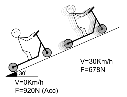

Hızımızı aldık gidiyoruz. Peki önümüze 30° lik bir yokuş denk geldi. Hızımızı kaybetmeden yokuşu çıkmak için ne kadar bir ek kuvvete ihtiyaç var hesaplayalım. Mantık basit. Mümkün değil ama dikduvara (90°) tırmanıyor olsaydık. Toplam ağırlığımız olan 140Kg için 140x9,81=1373N luk ek bir kuvvete ihtyacımız olacaktı. 30° çıkıyor olduğumuz için ek kuvvet ihtiyacımız 140 x 9,81 x sin(30) = 687N olacaktır. (9,81 bizi aşağı çeken yerçekimi ivmesi)
Son olarak 30 derecelik yokuşta kalkış yapmak için gerekli kuvveti hesaplayalım.
F = m x (a + 9,81 x sin(30)) = 140 x (1,66+04,9) = 920N
Hesaplarda görüleceği üzere yokuş işin içine girince gereken kuvvet artıyor...

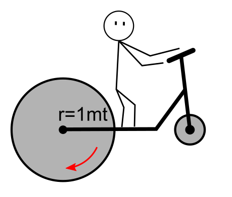

Biz bu kuvveti bir motordan elde edeceğimiz için bize döndürme kuvveti olan tork değeri gerekli. Tork dönme merkezinden 1mt uzakta sağlanan döndürme kuvvetidir. T = F x r ile hesaplanır.
Ekli dosyayı görüntüle 85982
Scooter ın arka tekerlerk çapı 2mt olsa idi yarıçapımız 1mt olurdu ve bize gerekli olan tork değeri doğrudan hesapladığımız Fc değeri olan 259Nm olurdu (motorumuz arka tekerlekte). Tekerlek çapımızı yarı yarıya küçültürsek gerekli olan tork da 259/2 olur. Geçeğe uygun olarak tekerlek yarıçapının 6cm (0,06mt) olduğunu düşünelim. O halde Tork;
259 x 0,06 = 15,5Nm olarak hesaplanır.
Motor milinin herhangi bir aktarma olmadan doğrudan tekerleğe bağlı olduğu bir sistemde 15,5Nm tork değerini sağlayan bir motora ihtiyacımız var.
