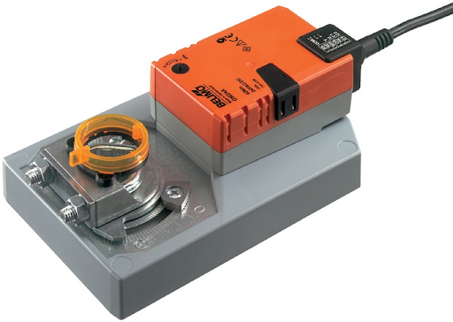

Merhaba elimde 8 adet BELİMO GM24A-SR damper motoru var ve bunları paralel baglayıp aynı anda calıstıracagım.Beslemesı 24v DC ve calısma sırasında güç tuketımıde 4.5 w yazıyor bu motorun kaç A cektıgını nasıl hesaplayabılırım bunun ıcın kac A güç kaynagı kullanmalıyım.

Neden seri baglama ?? birisi calısmazsa, diğerleride çalısmaz. Paralel baglayıp, 60 waatt gibi bir güç kaynağı işinizi görür.
düzeltıyorum paralel baglı. peki kaç A güç kaynagı kullanmalıyım 1 tanesı kac A akım ceker nasıl hesaplarım
60 watt ın kaç ampere esıt geldıgını bılmedıgım ıcın yetmedı o yuzden ben amper cınsınden sormustum
watt= gerilim X amper..
gerilim 24 volt dediniz idi.
