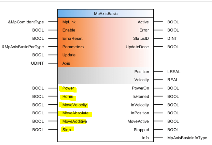

Beckhoff ta aşağıdaki B&R controlcüler için temel hareket komutlarının(plcopen) bir arada olduğu benzer bir hazır library var mı?

Ekli dosyayı görüntüle 109419
Standart MC blokları son derece kullanışlı olduğunu düşünüyorum ve standart mc blok kütüphanesinde bu tarz mono blok bildiğim kadarı ile yok ancak bilmediğim farklı bir kütüphane de mevcut olabilir. Kesin bilgi için Beckhoff tr ile iletişimi geçmek gerekir.
