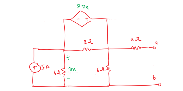

Aşağıdaki devrenin a ve b uçlarına göre Thevenin eşdeğerini bulunuz.

zorlayıcı bir devre..
VOC için KVL uygulanır..
denklemlerde farklı Vx değerlerini eşitleyip yeni eşitlikler elde ediyorsun, oradan diğer denklemelere koyup sonuç çıkıyor..
RTH için bağımsız kaynaklar sıfırlandıktan sonra, Vx kalıyor sıfırlanamaz, bunun için çıkışa 1 volt bağlayıp KVL uyguluyorsun, çıkışa bağlanan 1 voltluk kaynak girişe 1 volt veriyor, devreye kaç amper veriyor KVL den bulunduktan sonra, gerilim bölü akımdan giriş direnci, RTH bulunur..
VOC = 20 volt
RTH = 6 ohm
@Under Ground yorumlar için teşekkürler.
@hearthief tebrikler. Doğru çözüm.

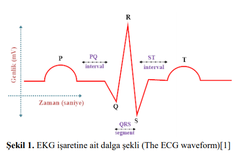

Diyelim ki bir EKG sinyalimiz var.
Bu arada uzman doktorlar bu dalga şekline bakarak hastanın sağlık durumu ile ilgili oldukça bilgi edinebiliyorlarmış.
Bizim konumuz 50 Hz Şebeke gürültüsünü ortadan kaldırmak. Bir EKG sinyaline güç hatlarından gelen gürültü sinmiş hali sanırım şuna benziyor.
Burada bu gürültünün kaldırılması için sayısal filtre kullanımı gibi teknikler kullanılıyor.
Bu gürültüyü kaldırmak için fark yükselteci de kullanabiliriz.
Fark yükseltecinin çalışma mantığı, örneğin bu girişlerden biri hastanın bir koluna diğeri hastanın öbür koluna takılıyor. 50 Hz şebeke gürültüsü her iki sinyalde ortak olduğu için, bu girişteki iki sinyali birbirinden çıkarttığımızda ortaya gürültüsüz EKG sinyali kalıyor.
