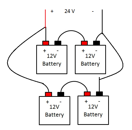

Arkadaşlar merhaba,
4 adet 12v 100 amper aküyü linkini verdiğim mppt şarj aletine 48v olarak bağlamak istiyorum, aynı akü grubuna 24v inverter de bağlayabilir miyim?
Burada amacım panellerden gelen akımı kayıpsız olarak kullanmak, 24v inverter PWM olduğu için verimsiz oluyor.
48v yapmamın sebebi ise 10 adet panelim var ve inverter 6 panele kadar destek veriyor.
Bu sayede pwm inverteri sadece elektrik almak için kullanacağım. 48 voltluk şemada hangi kutuplardan 24v alabilirim desteğinizi rica ediyorum.

Düşüncenize ilaveten akü grubunu da şöyle bağlayabiliriz:
seri bağlantıyı koparmadan baglarsan inverteri,seri bagli akuler arasi balans meydana gelir ve aku grubun zarar görür.
çapraz anahtarlama yöntemiyle 48v grubu 24v çeker inverteri aktif eder sarj cihazını de aktif edersedersin. ne kadar kullanışlı olursa artık..
48v sistemde bunun kolay anlaşılabilir bir yolu yokmu?
36v sistemde olabilir mi peki, en azından 5kva inverter alma derdinden kurtulayım
teoride olmam demez ama pratikte akülerine zarar verir ve akülerini yenilemek yerine inverterini uyumlu hale getirmen daha mantıklı ve sağlıklı olur
Merhaba. Kesinllikle 24 voltu aldığınız akülere şarj dengesini içten bozduğu için zarar verecektir. İnverteri de 48 voltluk seçip kullanmanız kesinlikle en sağlıklısı olur, çünkü 24 veya 48 voltluk solar sistemlerde seçilen tüm solar parçalar 48 veya 24 volta çok uygun seçilip bu şekilde kullanılması en uygunudur. Kolay gelsin.
Panel gerilimleri 48V mu?
Eğer her panel 12V ise panelleri 24V a ayarlayıp aküleri de ikişerli paralel yaparak en yüksek verimi alabilirsin.
