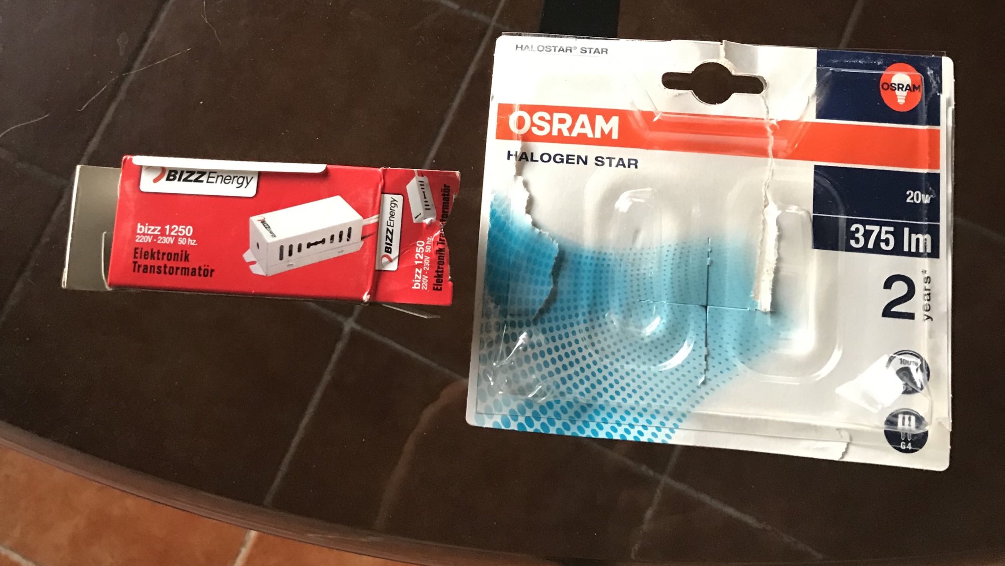

Selam arkadaşlar. Evimde çok kolları olan bir avize var. 10 tane Halojen lamba takılı. İçinde 5 tane adaptör var. Her adaptör 2 halojen lambayı besliyor.
Size sorum şu; durmadan lambalar çalışmamaya başladığı için aşağıda gördüğünüz ürünleri aldım. Soldaki output’u: 12V ve 50 W olan adaptör, sağdaki ise 2 adet 20’şer Wattlık halojen lamba
Adaptörün gücü 50 W, kontrol edeceği 2 halojen lambanın gücü 20 + 20 = 40 Watt. Doğru adaptör seçimi olmuş mu yanlışlık var mı ? Teşekkürler şimdiden
5 adaptör 250w
10 halojen 200w
Doğru gibi. Umarım iç kablolar yeterince iyidir. Lakin salon için 200w lık harcama abartılı değilmi?
Benim salonda bir avize 8 ampul ve toplam 50w ve böyle iki avize var. Led kullanın bence
