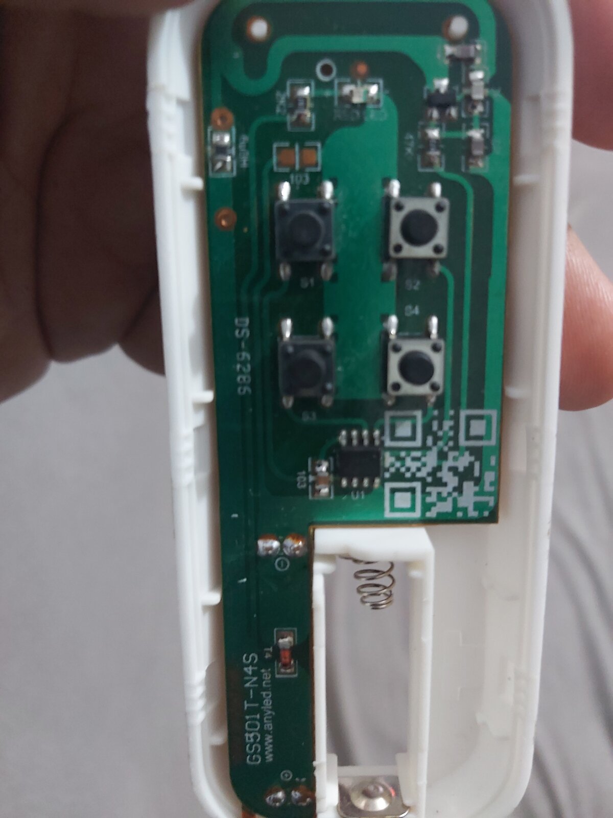

Elimde kablolu bir oda termostati var avize kumandasi kullanarak kablosuz çevirmek istiyorum.
On off butonu oda termostat rolesiyle nasıl çalıştırabilirim.
Kumandada on off tek anahtar var basinca açılıyor basinca kapanıyor bu anahtari oda termostati rolesiyle tetiklemenin bir yolu var mi dır.
avizedeki alıcı üniteyi termostat rölesine bağlarsan denenebilir.
Ustad termostat röle çıkışlarını nasıl devrenin neresine baglayacagim onu kestiremedim kumandadaki anahtara direk baglasam olmuyor ya sadece açıyor yada kapatıyor kumanda üzerindeki anahtar bas aç bas kapa olduğundan dolayı bunun bir yolu var mıdır.

Kumandanın karşılığında bas/çek (momentary)
çıkışlı alıcı olmalı. Piyasada akıllı alıcılar
bulunmakta. Bu kumanda ile tanıtılabilir. Alıcının
rölele kontakları ile butonlara paralel bağlanabilir.
Buradaki sıkıntı ilgili kumandanın alıcısını bulmakta.
Bunun yerine eşlenmiş alıcı-verici kullanmak
daha kolay olacaktır. Garaj panjuru kumandası
örnek olabilir.
Bunu bilen birine yaptırmanız daha ekonomik olacaktır.
Tamamdır bunu kullanmak pek mümkün olmayacak anlasilan
Cevabınız için çok teşekkürler.
